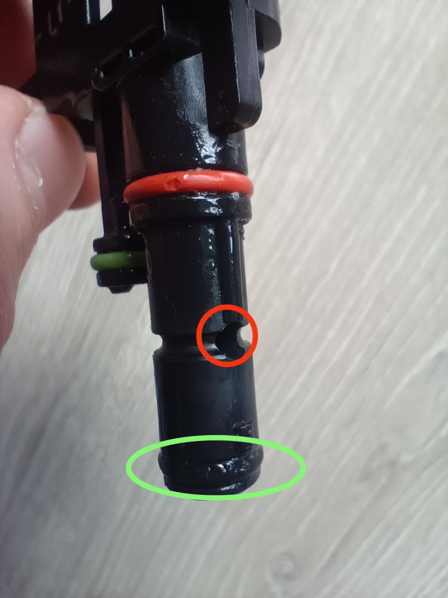

    Ekspres ESAM5708S nie pobiera mleka. A właściwie na ten moment to bardzo mało. Najpierw wytwarzał bardzo dużo pary, lecz nie pobierał mleka. Po udrożnieniu małej dziurki, która jest w dolnej stronie sprzęgła spieniacza (dodam zdjęcie) po jednej próbie zaczął spieniać. Myśląc, że już jest wszystko OK, wyczyściłem dzbanek do mleka z pokrywą, wymieniłem uszczelkę zaznaczoną na zielonoZbliżenie sprzęgła spieniacza z zaznaczoną uszczelką i otworem pary . Po ponownym zmontowaniu i zainstalowaniu już nie spienia, ale delikatnie pobiera mleko i znów jest dużo pary. Praktycznie stan powrócił, jak sprzed udrożnienia sprzęgła. Co mogę jeszcze zrobić/sprawdzić? Co odpowiada za pobieranie mleka?
    Dodam, że wczoraj wymieniłem całe nowe sprzęgło i stan się nie zmienił.

    Praktycznie stan powrócił jak z przed udrożnienia sprzęgła.
    Sprzęgło do wymiany. Zwłaszcza jak coś było wpychane od przodu.
    W środku jest dość delikatna kryza i jak zostanie uszkodzona, to przestaje spieniać.

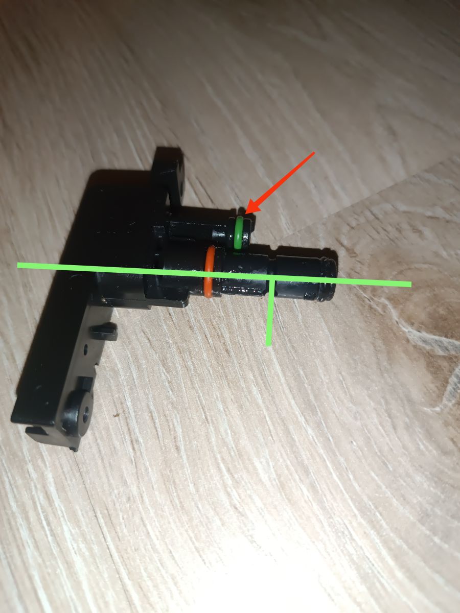

    pala7
    Posty: 82
    W nowym sprzęgle nic nie było dłubane i patrząc pod światło przelot jest jak zaznaczyłem na zielono a czerwona strzałka to jakaś zaślepiona przestrzeń.
    W starym sprzęgle zatkana była ta dolna dziura (krótka zielona linia) gdzie patrząc znajdę ta kryzę ? I czy może wada leżeć po stronie pokrywy od dzbanka ? Jeśli już sprzęgło wymieniłem chyba że w oryginalnym też nie było tej kryzy?Zbliżenie na plastikowy element z oznaczeniami zielonymi i czerwoną strzałką.
