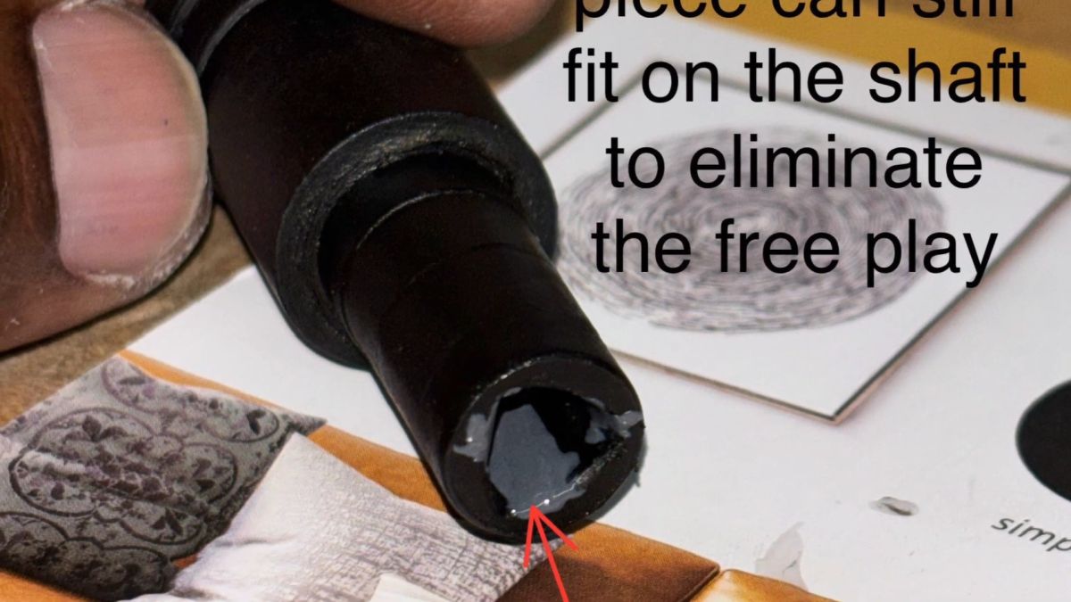

    Na myśli pytając miałem poniższy luz
    (likwidują go żywicą po ustawieniu klap) :
    Jak ustabilizować sygnał z czujnika G336 klap kolektora 2.0 TSI CAWA (P2015)?Jak ustabilizować sygnał z czujnika G336 klap kolektora 2.0 TSI CAWA (P2015)?Jak ustabilizować sygnał z czujnika G336 klap kolektora 2.0 TSI CAWA (P2015)?
    U mnie jest wszystko OK - ZERO luzu.

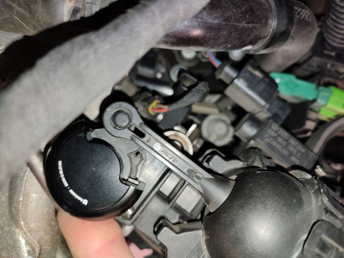

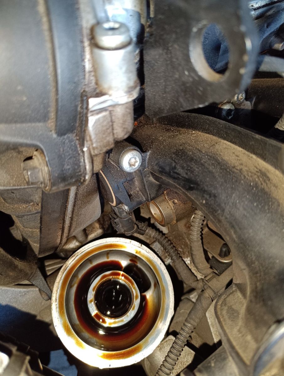

    Pytanie do FACHOWCÓW dot. cz.poł. G336:
    Czy czujnik położenia G336 naprawdę nie ma szans wyjąć dla zamontowanego kolektora w 2.0 TSI ?
    Teoretycznie.
    Jeśli uda mi się odkręcić tą schowaną 2-gą śrubkę to jestem w stanie wyciągnąć ten czujnik?
    (ogranicza go wewnętrznie górna płaszczyzna rozrządu).
