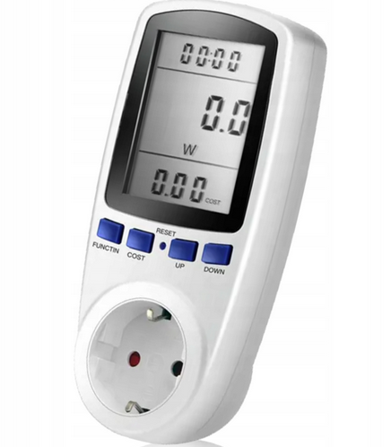

    Posiadam tego typu watomierz.
    Watomierz elektroniczny z wyświetlaczem LCD i czterema przyciskami funkcyjnymi
    Mierzy teoretycznie w zakresie takim, jakiego potrzebuje Autor, ale...
    gdy próbuję zmierzyć niski pobór prądu, to nie daje on rady. Odbiorniki poniżej 3W, to loteria: albo miernik pokaże cokolwiek, albo 0.
    Budowa klasyczna: rezystor bocznikujący, wzmacniacz operacyjny, mikrokontroler.
    Wnioskuję, że aby mierzyć moce w tak dużym zakresie z sensowną dokładnością, konstrukcja powinna być inna, np. przełączane automatycznie zakresy prądów lub ADC w mikrokontrolerze o dużej rozdzielczości. W obu przypadkach miernik będzie drogi, dlatego dla małych prądów i dużej dokładności należałoby szukać miernika, którego maksymalna moc jest dużo mniejsza. Niestety nie wiem, czy takie można łatwo kupić.

    Kup model OR-WAT 419 I nie będzie odpowiedni oddaj do Lombardu
    Mierzyłem ładowarkę 5.0 Volt i watomierz wskazał pobór 2.4 W w czasie ładowania tel.
