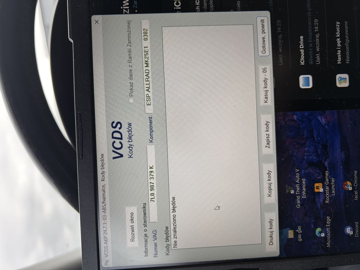

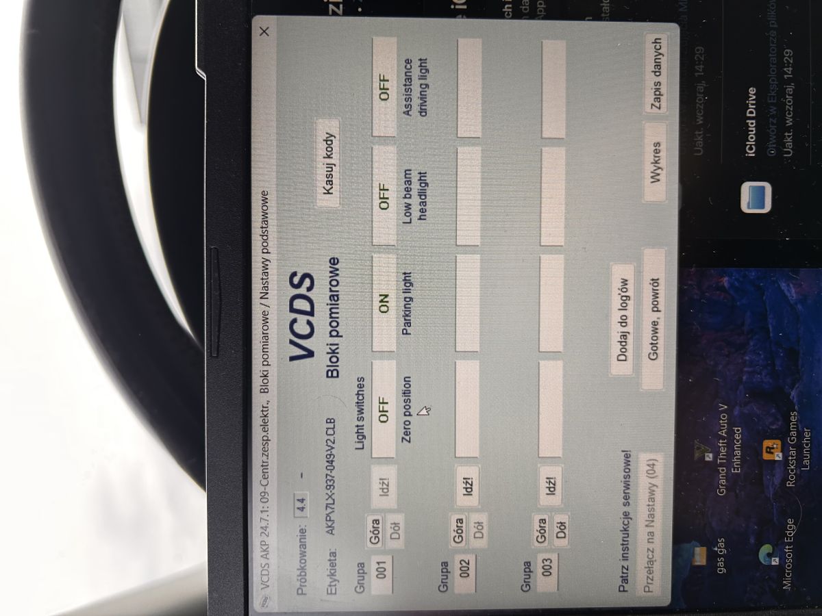

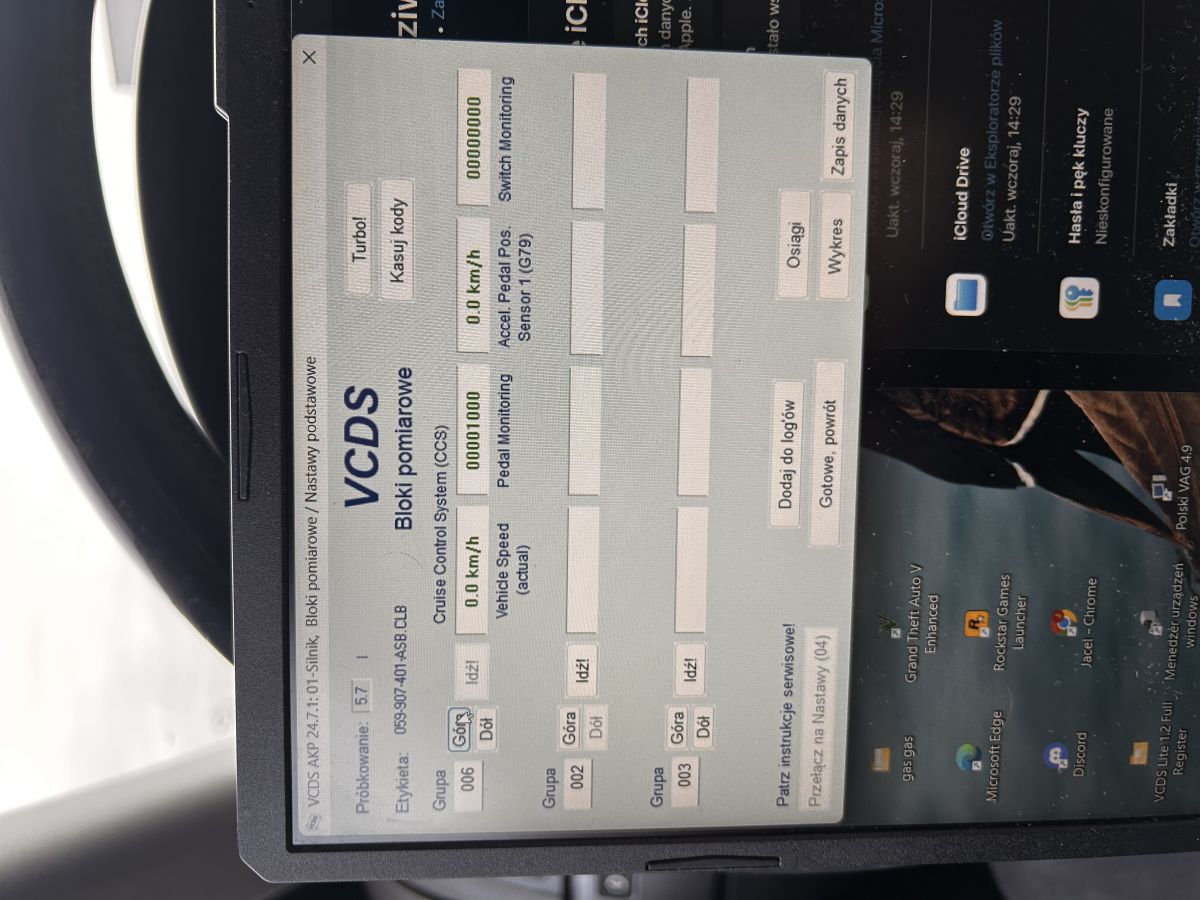

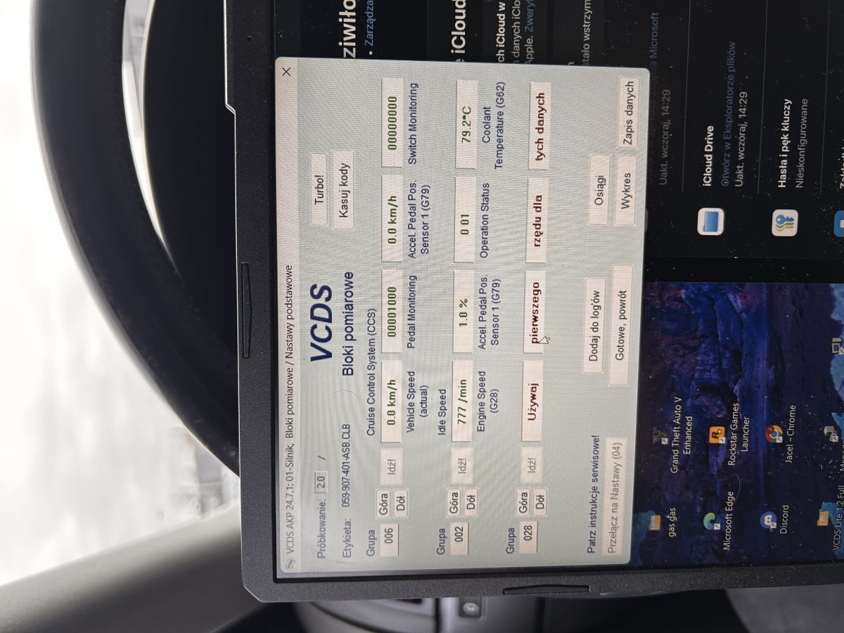

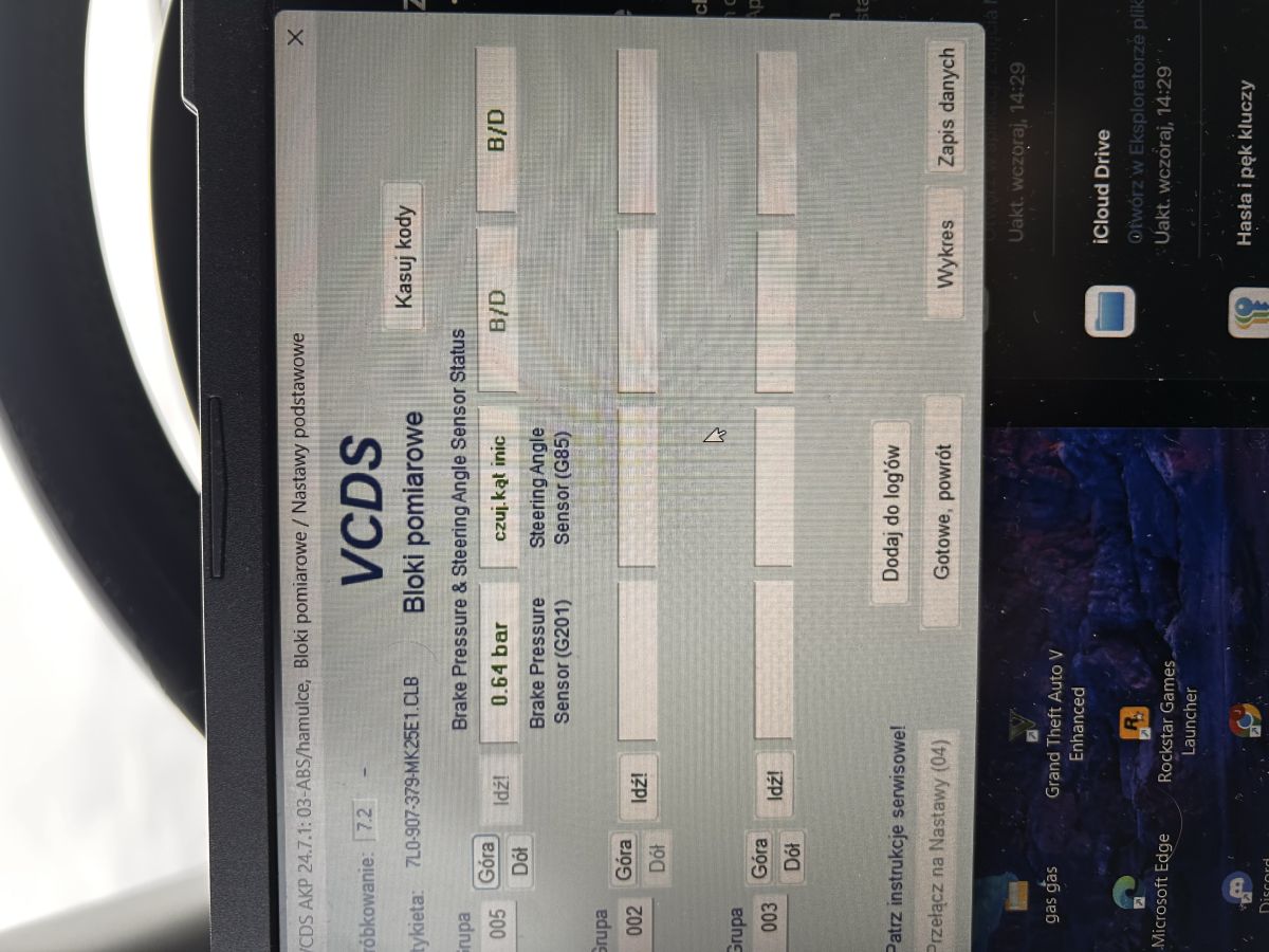

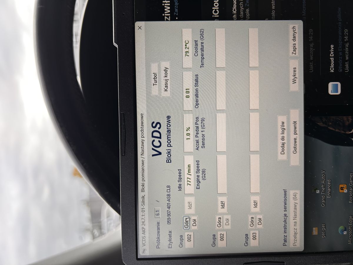

    [img-0] [img-1] [img-2] [img-3] [img-4] [img-5]
    Ekran VCDS pokazujący status przełączników świateł w samochodzieEkran diagnostyczny VCDS z danymi czujników ABS i kąta skrętuEkran laptopa z otwartym programem VCDS pokazującym brak błędów w ESP ALLRAD MK25E1.Laptop z uruchomionym programem VCDS pokazującym dane diagnostyczne silnika autaInterfejs diagnostyczny VCDS na ekranie laptopa w samochodzieEkran diagnostyczny VCDS z parametrami pracy silnika na laptopie w samochodzie

    jajcekxd napisał:
    Najkrótsza diagnoza na podstawie Twoich screenów
    - Pedał gazu (APP) 1,0% przy jałowym – normalny offset w EDC16/BKS. To nie jest przyczyna.
    - 03‑ABS, MVB 005: czujnik ciśnienia hamulca G201 pokazuje 0,64 bar w spoczynku – offset jest zbyt wysoki i bardzo często blokuje GRA.
    - 01‑Engine, MVB 006: ciąg bitów „00001000” wskazuje, że sterownik widzi manetkę GRA (ON), ale nie spełnia warunków „Operating”. Na postoju to normalne; kluczowy jest stan bitów „Brake 1/2” podczas jazdy.
    Najbardziej prawdopodobne: sterownik silnika dostaje informację „hamulec wciśnięty” (przez offset G201 lub niespójność sygnałów STOP), więc GRA pozostaje „szary”.

    1) 03‑ABS → „Brake Pressure Sensor (G201)”: 0,64 bar na puszczonym pedale
    - To dużo jak na spoczynkową referencję. Przy takiej wartości ECU potrafi uznać hamowanie „light” i nie przejąć momentu.
    - Brak DTC w 03‑ABS nie wyklucza rozjechanej kalibracji – MK25 bywa „bezbłędny”, a mimo to wymaga Nastaw Podstawowych.
    2) 01‑Engine → MVB 002/061:
    - APP ~1,0%, obroty ~777 rpm, temp. 79°C – wszystko wygląda zdrowo.
    3) 01‑Engine → MVB 006:
    - „00001000” = GRA włączone (main switch), ale brak trybu „Operating”. Żeby cokolwiek wywnioskować o hamulcu, trzeba ten blok obserwować podczas próby SET przy prędkości >40 km/h.

    1) Kalibracja (Nastawy Podstawowe) G201 w ABS
    - 03‑ABS → Security Access 40168
    - Basic Settings 066 → pedał hamulca PUSZCZONY → czekasz na „OK/Completed”.
    - Po procedurze sprawdź 03‑ABS → MVB 005: powinno być blisko 0,0–0,3 bar i stabilnie.

    3) Weryfikacja sygnałów hamulca w silniku podczas jazdy
    - 01‑Engine → MVB 006 (Field 2 i 4 – bity). Jedź 60–80 km/h, GRA ON, pedały puszczone, naciśnij SET:
    - Oba bity „Brake” muszą być = 0 przed SET i przejść na 1 dopiero po faktycznym wciśnięciu hamulca.
    - Jeśli którykolwiek „Brake” = 1 cały czas → nadal problem po stronie sygnału hamowania.
    4) Sprawdzenie obwodu świateł STOP w J519 (09‑Central Electrics)
    - 09‑Cent. Elect. → MVB statusu STOP (wejście i wyjście).
    - Fizycznie potwierdź żarówki STOP (na chwilę najlepiej klasyczne żarówki zamiast LED). Złe obciążenie lub błąd wyjścia STOP w J519 potrafi generować niespójność (P0571 w 01‑Engine), nawet jeśli 03‑ABS jest „czysty”.
