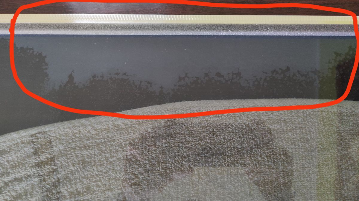

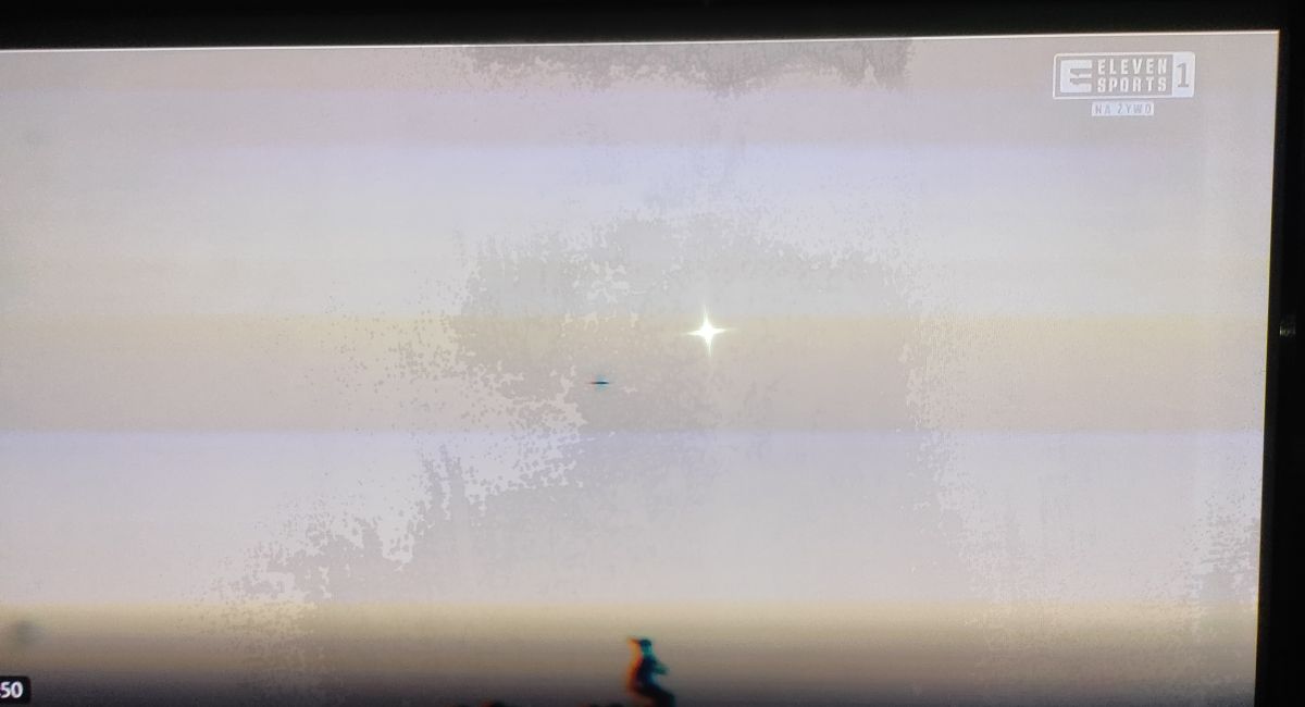

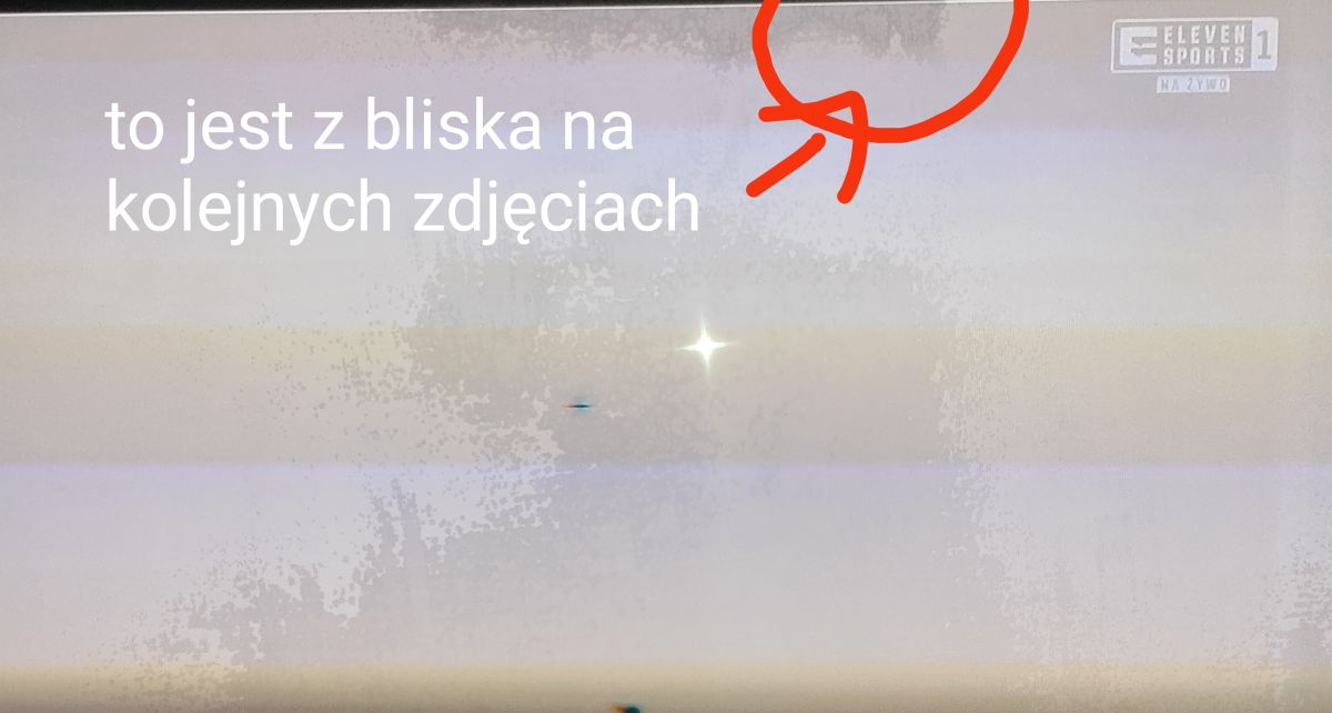

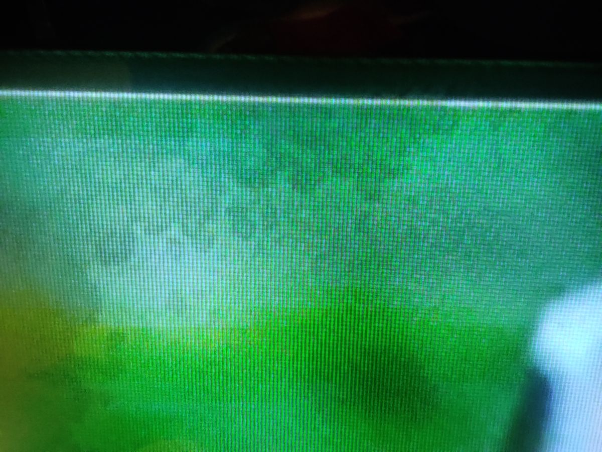

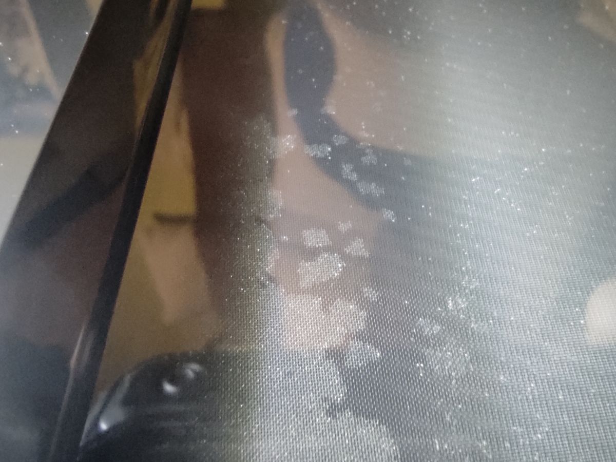

    Witam. TV Panasonic 42U20E plazma — na ekranie plamy, jakby coś się wylało. Jednak przy dokładniejszych oględzinach, w powiększeniu, widać kurz na przedniej szybie, a te przebarwienia są głębiej, w następnych warstwach. Co się stało?
    Na zdjęciu, w przybliżeniu, jest ten defekt na górze ekranu; natomiast występuje on również na środku i na dużej powierzchni ekranu widać taki cień.
    Przebarwienia i plamy na ekranie plazmowego telewizora Panasonic 42U20E
    Zbliżenie na ekran telewizora plazmowego z plamami i przebarwieniami pod powierzchnią Zielony ekran plazmowego telewizora z dużą, nieregularną plamą u góry Przebarwienia i ciemne plamy na ekranie telewizora plazmowego Panasonic
    Na początku myślałem, że to od jakiegoś dezodorantu, lakieru do włosów albo płynu do mycia luster, ale wydaje mi się, że to co innego. Załączam zdjęcia.
    AI: Czy telewizor był narażony na wilgoć, zalanie wodą lub inne czynniki zewnętrzne (np. stał blisko okna, kaloryfera, był pryskany czymś bezpośrednio)?
    Nie wiem — z 15 lat stał w kilku miejscach, więc mogło być różnie; nie był używany kilka lat.
    AI: Od kiedy zauważyłeś te plamy i przebarwienia – pojawiły się nagle czy narastały stopniowo z czasem?
    Nie wiem, nie mój TV.

    A jak chwilę podziała (będzie włączony) to nie ustępuje?

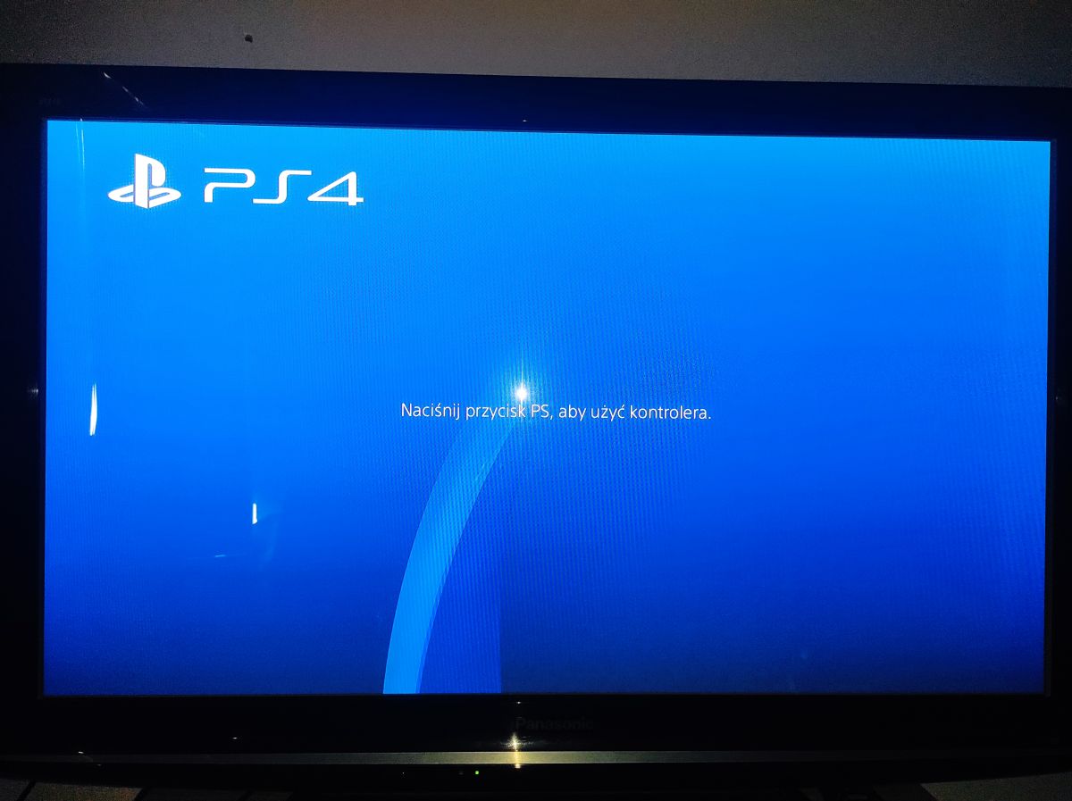

    >>21713617ile to jest chwilę? Bo Kilka godzin nic się nie zmieniło, wcześniej raczej kilka lat był wyłączony, włączany mega sporadycznie, nie wiem czy powstało ta wada w ciągu tych kilku lat nie używania czy wcześniej. Poprzedni właściciel mówił że raz wyskoczył czarny pas i potem zniknął ten pas ale już kupił nowy TV i tak stał nie używany.
    Więc
    Nie nie ustępuje plama i nie pogłębia się

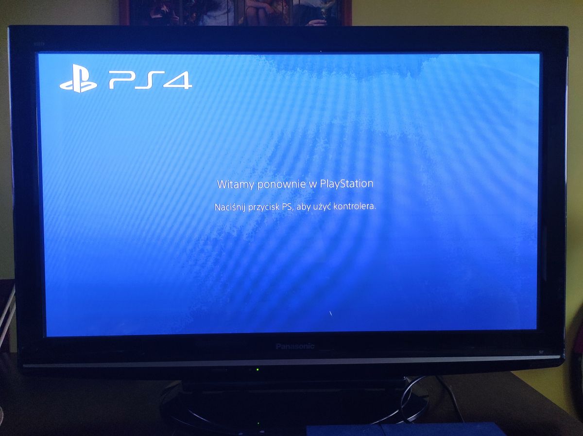

    Tu niżej na niebieskim tle od PS4
    Ekran powitalny PS4 na telewizorze Panasonic z widoczną plamą na górze
    Na różno-kolorowym tle lub ciemne sceny bardzo słabo to widać tzn. nie rzuca się w oczy. Irytuje tylko w jasnych scenach lub na twarzach aktorów. Aha i przy wyłączonym tv też to widać tak jak na tym foto z bliska.

    No nie wiem miejscami to wygląda jak tłusta plama na ekranie PDP, miejscami jak błędy przetwarzania poziomów jasności na płycie cyfrowej.
    Tak czy inaczej słabo to wygląda.
    Czy w menu serwisowym na ekranach testowych również widać takie przebarwienia?
    Czarny pas to zupełnie inny typ usterki. Więc raczej nie ma co łączyć tych wątków.

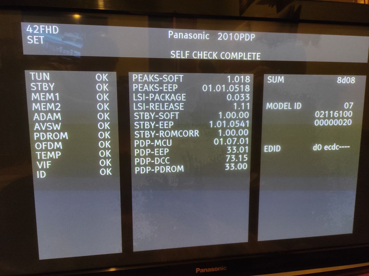

    Da się to jakoś zredukować lub zlikwidować poprzez wyświetlanie jakichś specjalnych treści?
    >>21713644
    Udało mi się uruchomić coś takiego:
    Ekran testowy Panasonic z menu diagnostycznym i widocznymi cieniami obrazu
    Na tym ekranie testowym też widać te cienie. To jest coś stałego, niezależnie od wyświetlanego obrazu
    Kompletnie to wykluczam, bo jest to coś stałego, niezależnie od wyświetlanych treści, jak również widoczne przy wyłączonym TV
    Nie jest to w warstwie zewnętrznej szyby ani powłoki antyrefleksyjnej.
    Z selfcheck wychodzi, że panel ma tylko 200 godzin pracy — to możliwe? Czy po przekroczeniu jakiegoś pułapu licznik się resetuje lub się wyzerował, jeśli długo był odłączony od prądu? Szczerze wątpię... żeby 15-letni ekran miał 200 godzin pracy

    Jesteś w menu self-check z przywróceniem ustawień domyślnych. To nie jest menu serwisowe.
    Na tym ekranie nie sprawdza się godzin.
    Ekrany testowe też są dostępne w menu serwisowym.
    Ale raczej i tak wszystko jasne.

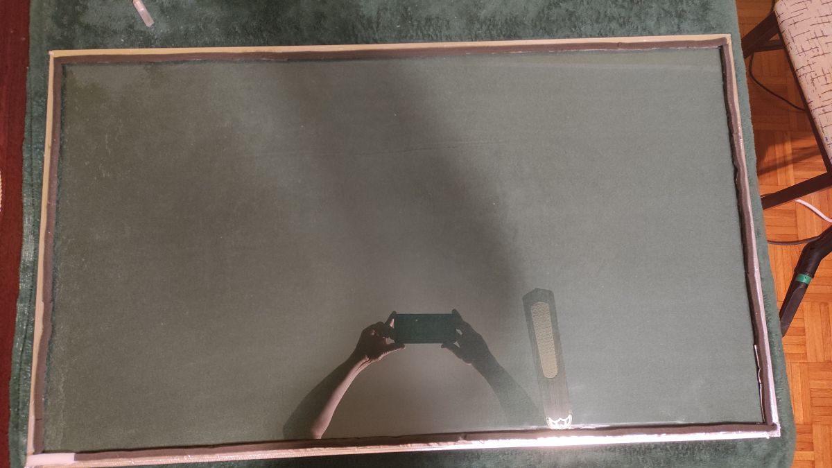

    Zostaw TV na podstawie, odkręć tył. Odkręć ramkę razem z szybą na przodzie.
    Zobacz czy panel pdp jest brudny. Jak możesz go wyczyścić to pełen sukces, jak przebarwienie jest w panelu to niestety nic z tym nie zrobisz.

    Próbowałem różnych kombinacji, ale nic nie działało, żeby wejść w ekran serwisowy; tylko to zadziałało chyba z vol- "i" na pilocie lub "ok"
    Ze screena powyżej 8d8 nie oznacza 8 dni 8 godzin?

    Nie, nie oznacza to 8 dni.
    Nie wiem czy jest tutorial, może w instrukcji serwisowej jest instrukcja które śruby wokół ramki trzeba odkręcić by zdjąć front z szybą. Kiedyś w bodaj. P42U10e odkręciłem po prostu wszystkie śruby na około które trzymały ramkę plastikową do metalowego korpusu matrycy. Szyba była z frontem na zawiasie. Odchylić od dołu i unieść ku górze. Nie wiem czy tu też tak jest.
    To TV z przejściowego okresu gdzie były dwie kombinacje wejścia do menu serwisowego. Spróbuj przytrzymać F i Vol- na TV i wcisnąć 3 razy 0.
    Jak nie zadziała to druga kombinacja to co opisałeś Vol- na TV i 3 razy "i". Wszystko na włączonym TV
    Nawigacja po menu przyciskami 2,3 oraz 4,5.
    Ogólnie lepiej tam nie grzebać za dużo, tu ewidentnie jakaś fizyczna wada jest.

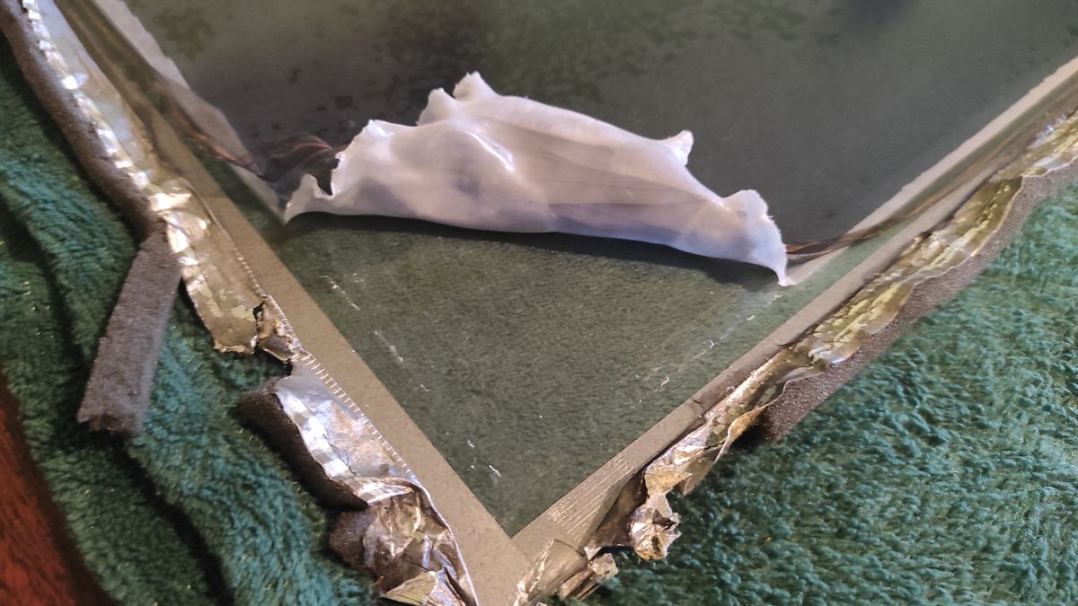

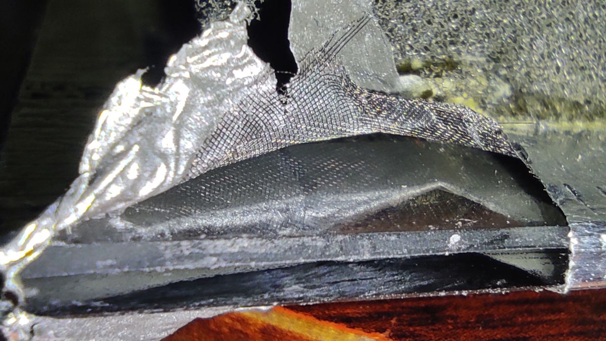

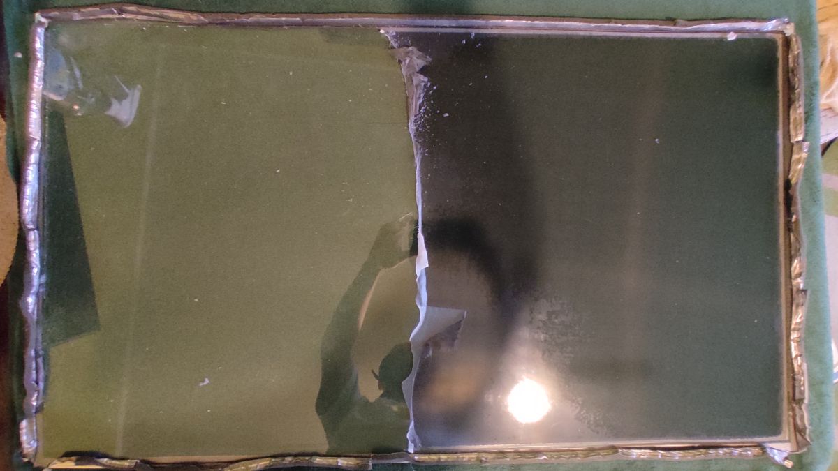

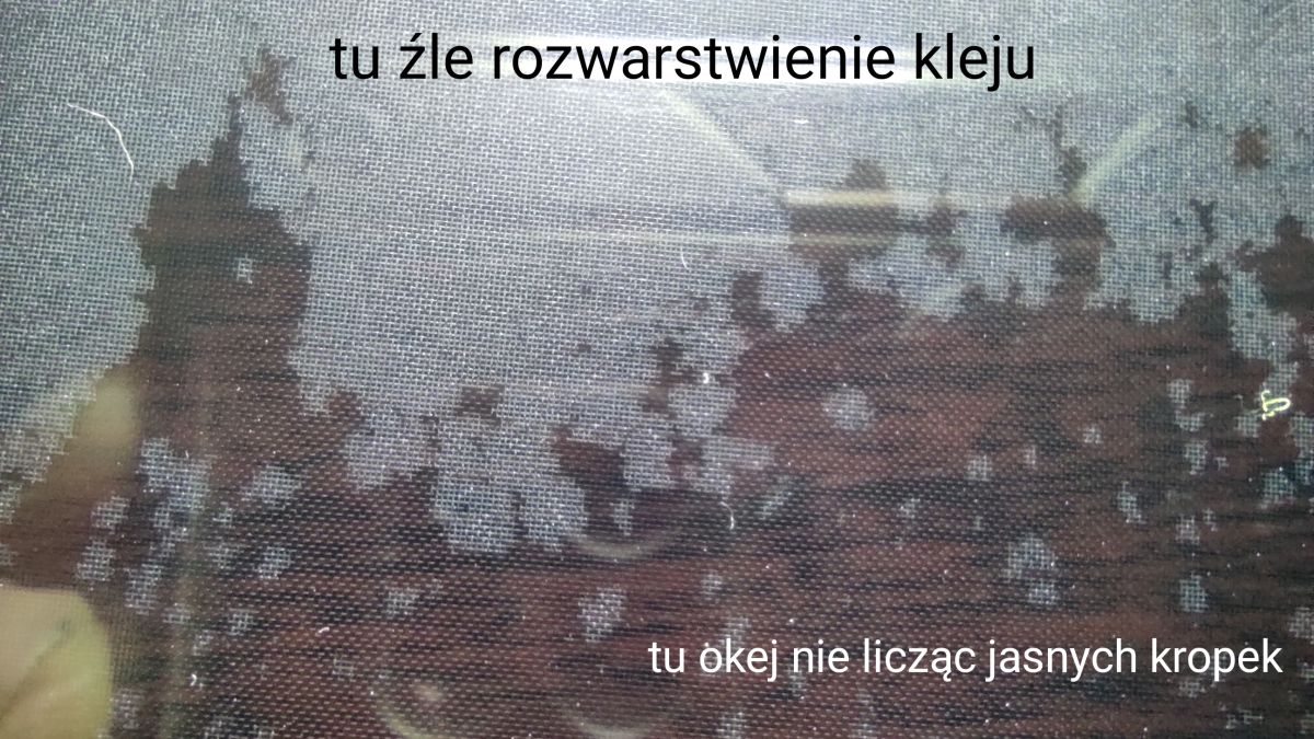

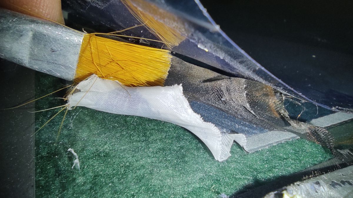

    Panel wyjęty, a w zasadzie ta szyba przednia, niestety rozwarstwienie jest międzyszybowe, czyli między szybą a powłoką antyrefleksyjną, prawdopodobnie klej, w którym były klejone, bo zarówno z jednej, jak i z drugiej strony widać, że to jest w środku.
    Od razu pytanie: czy spełni funkcję zamówienie u szklarza szyba przyciemniona?
    Zbliżenie na szybę z siatką i objawami rozwarstwionego kleju między warstwamiZbliżenie na szybę z rozwarstwieniem i siatką klejoną, zaznaczone czerwoną linią

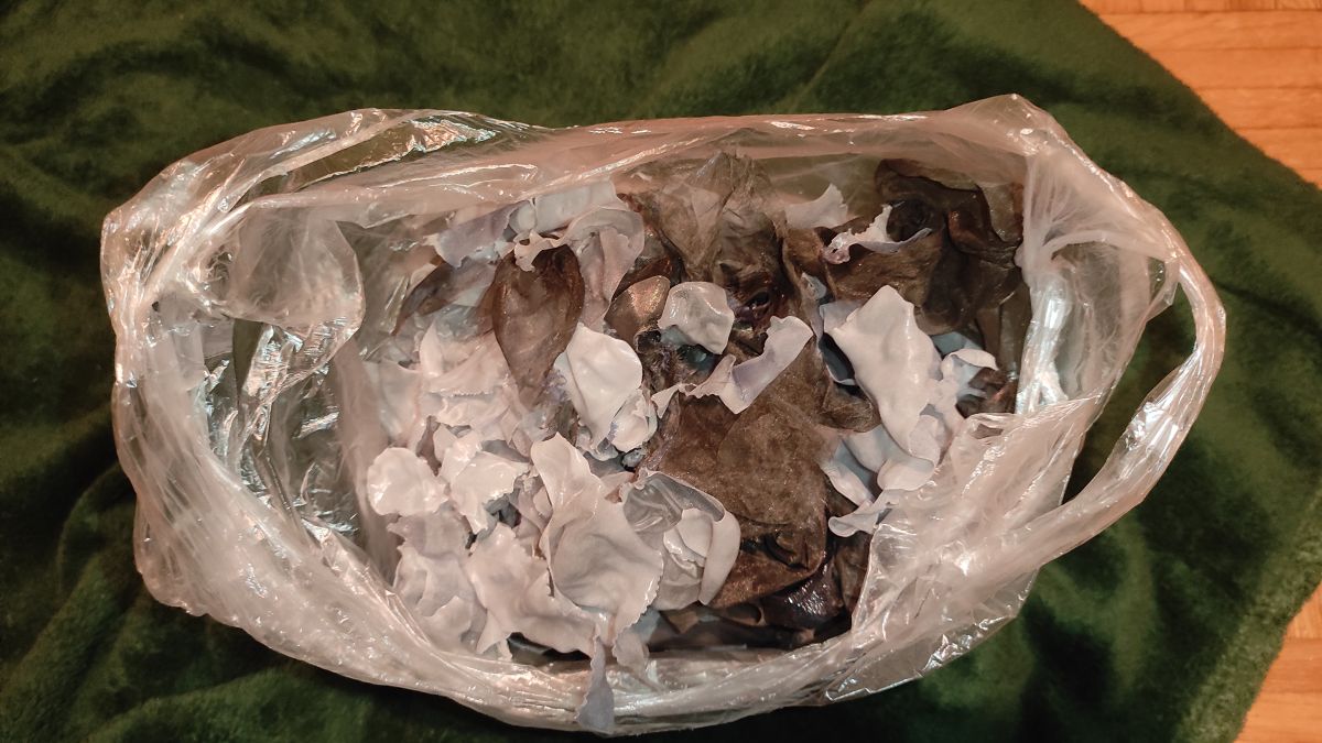

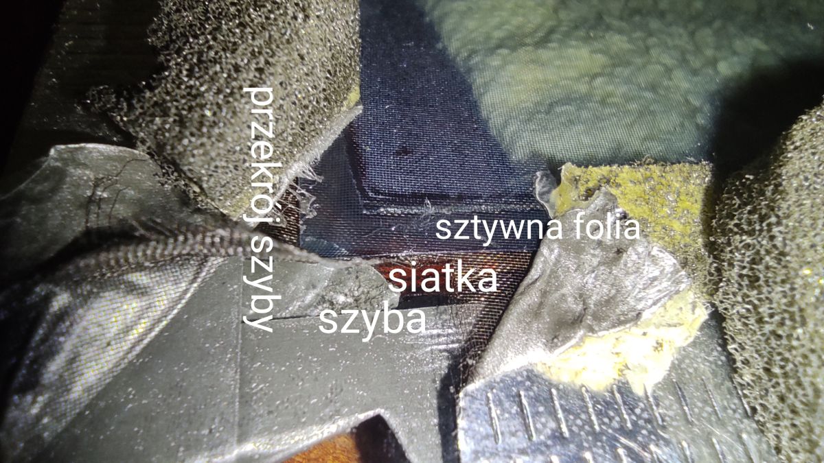

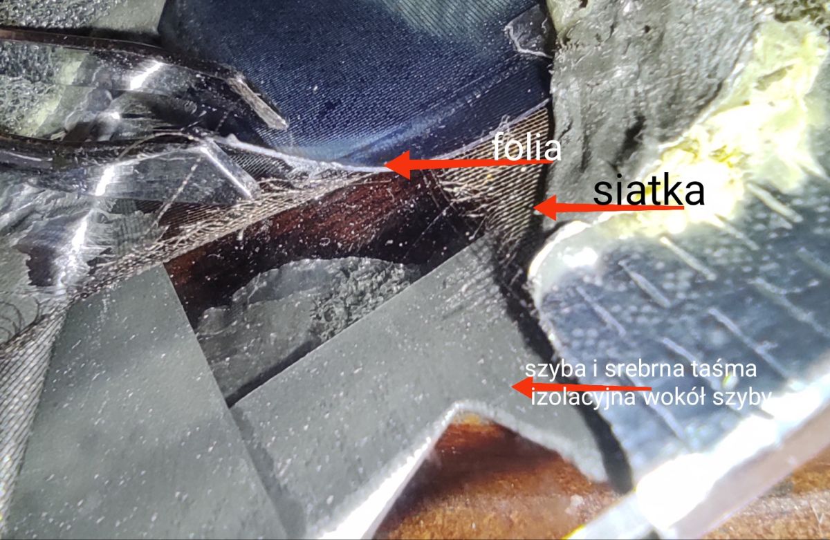

    Odkleiłem róg szyby i mamy winowajcę.
    Tam jest przyklejona taka siatka — nie wiem, czy to właśnie nie jest ta siatka, filtr przeciwodblaskowy.
    Siatka jest klejona do szyby i do folii i to jej klej się rozwarstwił
    Rozwarstwiony przekrój szyby z widoczną siatką, folią i klejemRozwarstwiona szyba z odklejoną siatką filtrową i resztkami kleju na krawędzi
    Zbliżenie na szybę z rozwarstwioną folią i siatką, opisane elementy.

    Jedyne, co mi teraz przechodzi, to zerwać całkowicie tę siatkę i usunąć potem klej, a szybę zostawić oryginalną.
    Pytanie: czy bez tej siatki będzie akceptowalny obraz?
    Decyzja zapadła usuwam to bo i tak już nie mogłem patrzeć na ten obraz z plamami.
    Początek jest obiecujący póki co nie łuszczy się tylko odchodzi w całościZbliżenie na rozwarstwioną szybę z widoczną siatką klejoną i taśmą przewodzącą

    Próbuj. Może będzie akceptowalny obraz. Aczkolwiek nie miał bym dużych oczekiwań, bo raczej to nie jest sam antyrefleks, którego w prawie najniższym modelu może w ogóle nie być.
    Ale sprawdzisz i będziesz wiedział. Co najwyżej będzie wszystko przesiąkało.
    Jeszcze nie widziałem takiej usterki, a miałem już plazmy z serii u10, s10, G10, g20, vt20 i vt30.
    Im wyższy model tym ciemniejsza szyba. W u10 to wyglądało prawie jakby sama szyba była bez żadnych dodatkowych warstw.
  • #11 21714407
    nowyuser66
    Posty: 20

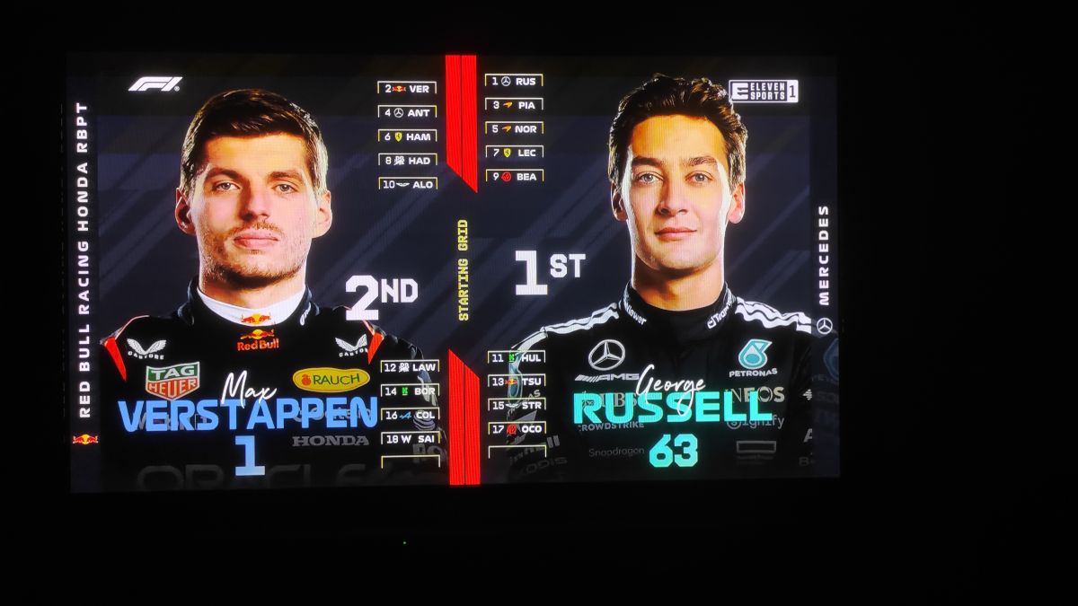

    Foto story:
    Plazma bez filtra przeciwodblaskowego.
    W nocy odbiór jest lepszy niż z tym filtrem: super ostrość i jakość obrazu. Będzie do konsoli i do filmów.

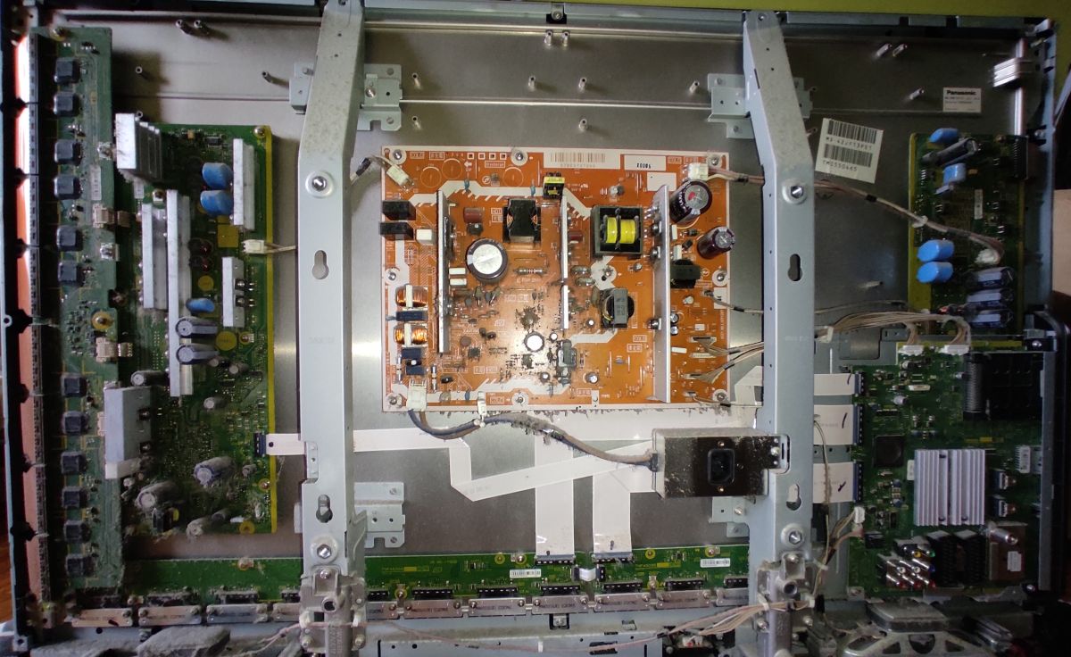

    Wnętrze rozebranego telewizora plazmowego z widocznymi płytkami drukowanymi i przewodami

    Oderwane fragmenty filtra ekranu plazmowego w plastikowej torbieEkran plazmowy bez filtra przeciwodblaskowego, leżący poziomo na stole

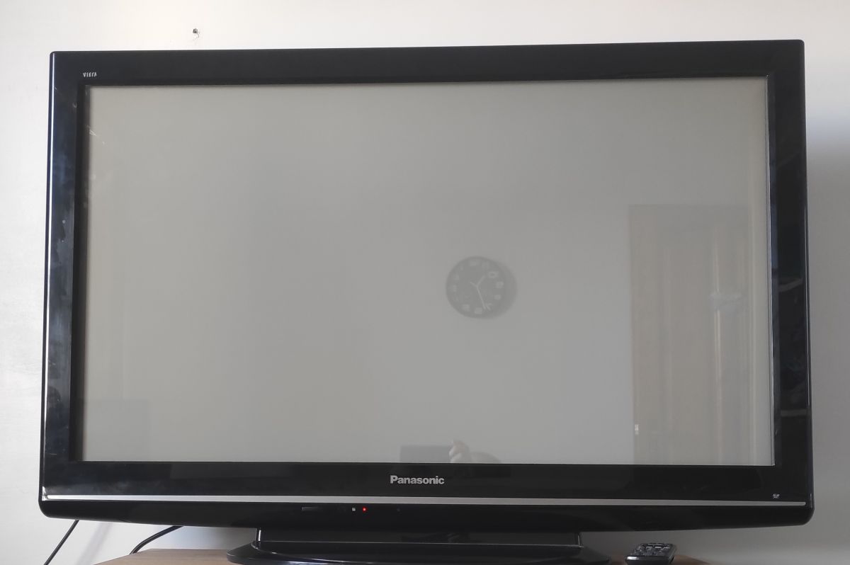

    W w świetle dziennym wyłączony wygląda tak
    Wyłączony telewizor plazmowy Panasonic z szarawym ekranem w świetle dziennym
    Aha, i ważna rzecz: TV wyłączony jest teraz siwy.
    Wyłączony wygląda oldschoolowo. Hahahaha

    Podsumowanie jest takie, że siatka (antyrefleks) rozwarstwiła się od szyby. Jest klejona na pewnego rodzaju silikonie, bardzo śmierdzi. Jeśli ktoś będzie to robił, obowiązkowo maska i rękawice. Ja tak robiłem. Ten silikon podczas używania TV rozwarstwił się od siatki, pewnie od ciepła, i powstały takie plamy jak u mnie. Od szyby odchodzi dość łatwo konsystencja silikonu, ale trzeba grzać szybę 50–60°C. Dementuję, jakoby spraye do luster niszczyły antyrefleks,bynajmniej nie w tym modelu, antyrefleks znajduje się od wewnętrznej strony szyby. Jest to niewykonalne, czyszcząc ekran z zewnątrz. Chyba że na początku lub w droższych/tańszych modelach antyrefleks montowano na zewnątrz.
