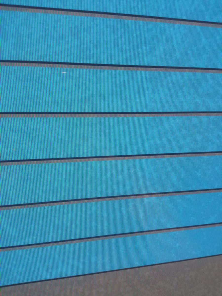

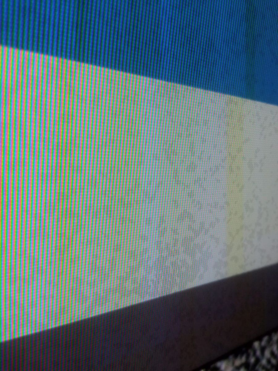

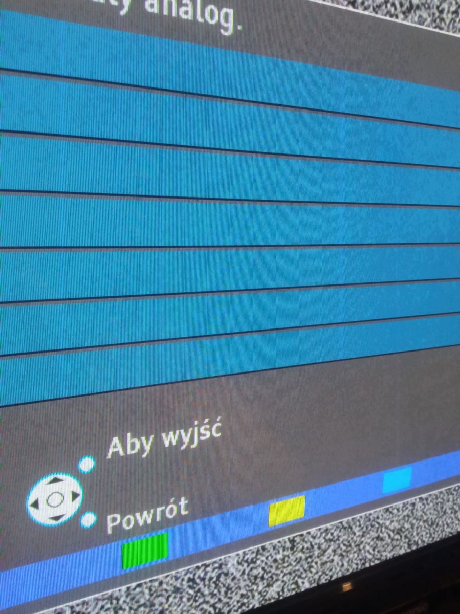

    Telewizor Panasonic TX-P42C10Y leciwy, ale sprawny dlatego szkoda wyrzucić, niestety na ekranie zaczęły się pojawiać plamy jak na zdjęciach. Początkowo myślałem, że to kurz się przedostał pomiędzy matrycę a szybę i dzisiaj go rozebrałem w celu wyczyszczenia. Niestety okazało się, że szyba przed matrycą posiada takie przebarwienia. Czyszczenie preparatami do matryc, ekranów, szyb nic nie dało. Może ktoś zna sposób na pozbycie się tych plam, albo posiada przedni front do tego telewizora za nieduże pieniądze....

    To rozwarstwienie, nic z tym nie zrobisz.

    Gdzieś tu na elektrodzie wyczytałem, że pomaga podgrzanie do wyższej temperatury. O ile pamiętam, miałem kiedyś podobny przypadek i spróbowałem zwykłą opalarką, tylko ostrożnie i z daleka. To było lata temu i nie pamiętam, jaki był efekt, ale jak kojarzę, było chyba lepiej, a w każdym razie nie gorzej.

    Telewizor poszedł na złom.
