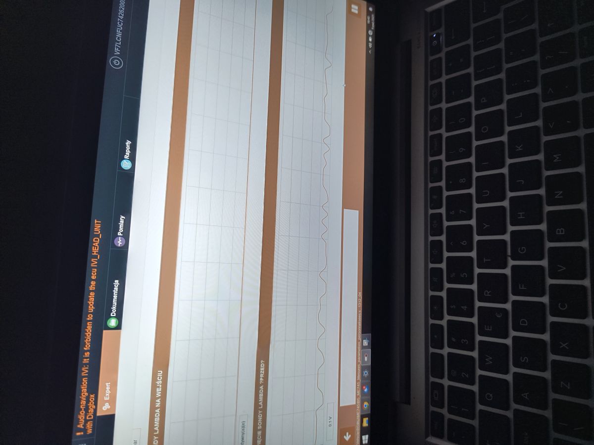

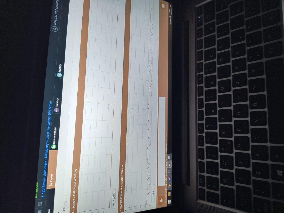

    Witam, czy przestawione wykresy sondy lambda są prawidłowe? Z autem jest taki problem że jest dosc zamulony, powolne dodawanie gazu auto przyspiesza normalnie, gwałtowniejsze dodanie gazu powoduje brak odczuwalnego przyspieszania, albo wyczuwalne skoki przyspieszania. Silnik 1.6 16 benzyna 109 KM. Citroen c4. Wymieniłem czujnik map, przepustnica wyczyszczona, przeprowadzona adaptacja tejże. Nie podoba mi się wykres, niby napięcia w normie, chociaż zdążają się spadki do 0 V. Napięcia oscyluja między 0.1 a 0,9 V ale otrzymują się także dłużej np 0,4 V. Test na biegu jałowym, silnik zagrzany. Wykres sondy lambda na ekranie komputera diagnostycznego Citroëna C4.Wykres napięcia sondy lambda na ekranie laptopa obok klawiatury.

    Dziękuję za objaśnienie tematu, dodam tylko że Mafu nie ma, jest czujnik MAP (już wymieniony), dodam także że auto ma lpg, na jednym i drugim paliwie objawy takie same.

    Możesz jeszcze sprawdzić jakie sterownik ma korekty paliwowe. Będzie po tym widać czy zuboża czy wzbogaca dawkę paliwa. Wtedy można powiedzieć co może mu dolegać.

    Korekty paliwowe dadzą obraz sytuacji ale trzeba zwrócić uwagę czy jedziemy w ol czy cl. Dodatkowo, warto zerknąć na cisnienie paliwa. Wydech (drożność, katalizator) odczyty temperator z czujnikow. To tak na początek. Resztę koledzy juz podpowiedzieli.

    Zrób mały test odepnij zawór wałka wydechowego to jest ten od strony przodu auta przy rozrządzie i daj znać czy wyrzuci błąd.
