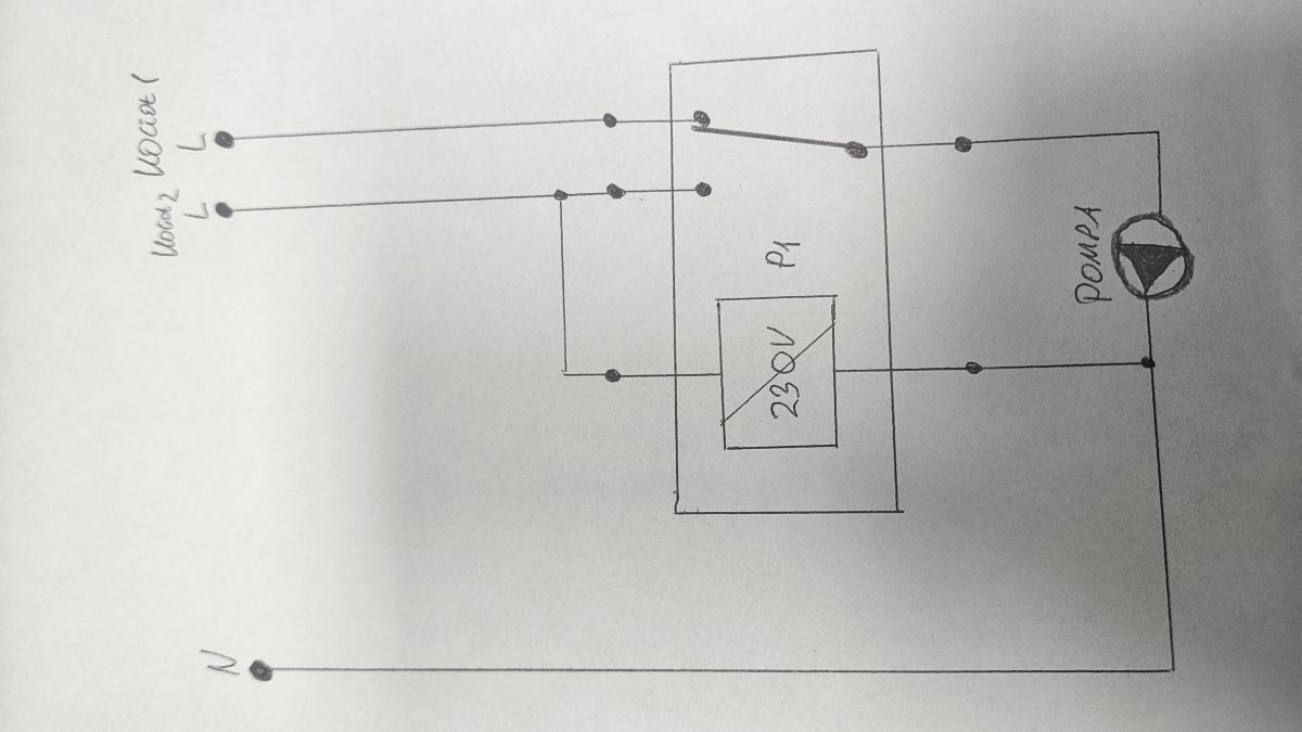

    Pomóżcie, w jaki sposób podpiąć pompę obiegową 230 V przez przekaźnik, tak żeby była włączana z kotła gazowego i pompy ciepła.
    Raz może pracować sama pompa ciepła, raz sam kocioł, a czasami obydwa naraz.
    Dziękuję za pomoc.
    AI: Czy kocioł gazowy i pompa ciepła mają wyjścia beznapięciowe do sterowania pompą, czy podają napięcie 230 V na wyjściu?
    Podają napięcie 230 V, ale PC ma bardzo małą moc prądową i trzeba podpinać przez przekaźnik, żeby nie spalić płyty.
    AI: Podaj proszę markę i model kotła gazowego oraz pompy ciepła – to pomoże dobrać odpowiedni sposób podłączenia.
    Kocioł gazowy Bosch i9000 z automatyką CW400
    Pompa ciepła - York YKF8KW Split

    Jeżeli to zwykła pompa obiegowa to można też zastosować prostszy układ na jednym przekaźniku, nie wymaga oddzielnego zasilania. Układ ten sprawdzi się również gdyby kotły 1 i 2 były na oddzielnych fazach (układ powyżej również ma tą właściwość).
    Schemat elektryczny z przekaźnikiem 230 V i pompą obiegową
    tata1, zabrakło tej ostatniej opcji.
  • #7 21717049
    mariann
    Posty: 3474
    Pomógł: 549
    Ocena: 646
    Ryszard49 napisał:
    Zabrakło tej ostatniej opcji.
    Nie. Skoro działają obydwa źródła ciepła na raz, to wystarczy, że sygnał będzie z jednego miejsca. Pompa i tak będzie działać.
    Teraz doczytałem, że:
    Więc taki układ się tu nie nadaje.
    PozdrawiaM.
  • #8 21717063
    tata1
    Posty: 788
    Pomógł: 43
    Ocena: 260
    Nie zabrakło tej ostatniej opcji. Zobacz jak pracują oba kotły jednocześnie, to pompa jest zasilana w moim schemacie z Kotła 2, a Kocioł 1 mimo iż zasila, to wisi w powietrzu, bo po cóż jego sygnał skoro i tak pompa działa. Tu chodzi o to by pompa działała, gdy będzie ją wysterowywał dowolny kocioł i tu jest warunek spełniony.
    Reasumując.
    - Wysterowanie przez kocioł 1 - bezpośrednio z kotła 1 przez zwarty styk przekaźnika.
    - Wysterowanie przez kocioł 2 - poprzez zadziałanie przekaźnika i zasilanie z kotła 2.
    - Wysterowanie przez oba kotły - w tym przypadku zadziała przekaźnik i pompa będzie zasilana z kotła 2, ale naprawdę jej wszystko jedno skąd dostanie zasilanie w tym wypadku.
    W schemacie kolegi na dwa przekaźniki nie będzie przecież chodzić szybciej :-) jak zasilą ją dwa przekaźniki.
    Układ działa u mnie już jakiś czas bezawaryjnie, ale skoro źródło ma zbyt małą moc, to schemat pierwszy bardziej właściwy, bo podaje zasilane z zewnątrz.
