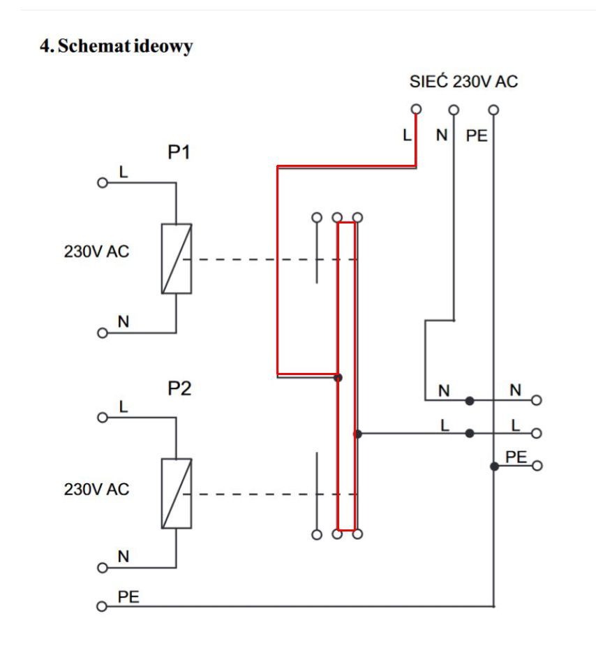

    Nic się nie łączy. Wystarczy zobaczysz schemat - zasilanie na pompę cały czas jest to samo tylko załączane raz przez styki 1-go przekaźnika a raz przez styki 2-go albo z obu na raz. Z pieców wychodzące napięcie jest podłączenie do cewek przekaźników i każdy piec może być z innej fazy. Tak jak pisałem wcześniej 2 przekaźniki, podstawki do nich i "kawałek" puszki, żeby je schować + chwila roboty i zrobione.

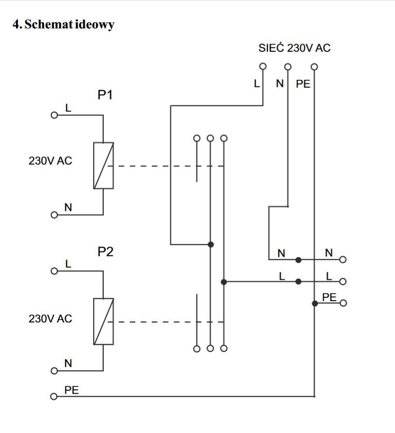

    Zobacz schemat:
    Sterowanie pompą obiegową przez kocioł gazowy i elektryczny: podłączenie, przekaźniki
    Czy po zadziałaniu obu przekaźników napięcia podane z przekaźników nie łączą się ze sobą?
    To miałem na myśli.
    I miałem na myśli również bezproblemową pracę, gdy źródła napięć będą z różnych sterowników ale zasilane z tej samej fazy.

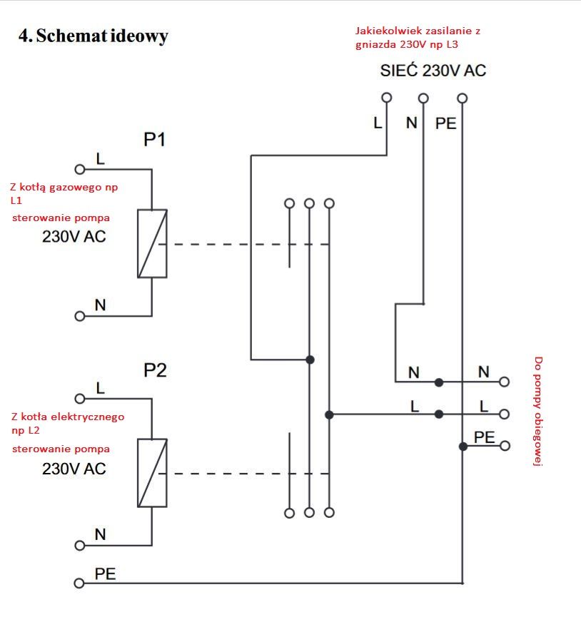

    Chyba nie do końca rozumiesz - pompa jest zasilana z jednego źródła obojętnie czy załączy przez styki P1 czy P2. Tu nie ma innych źródeł zasilających pompę jest jedno źródło - u góry "Sieć" to zasilanie, po prawej na środku to wyjście do podłączenia pompy.
    Inne źródła, konkretnie dwa, mogą wystąpić po lewej stronie schematu i tu każdy piec/kocioł/kominek bez najmniejszego problemu może być zasilany z innej fazy!

    Przy zastosowaniu
    pawellublin napisał:
    urządzenie RT-17 INTEGRATOR PRACY POMP
    lub zrobieniu sobie go samemu wg schematu, który zamieściłeś nie ma niebezpieczeństwa zwarć przy zasilaniu urządzeń z różnych faz.
