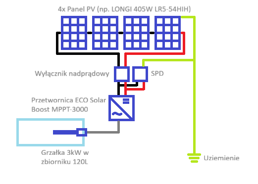

    Witam wszystkich
    Razem z tatą planujemy prostą instalację fotowoltaiczną do grzania wody, głównie poza sezonem grzewczym, żeby nie trzeba było uruchamiać pieca tylko do grzania CWU. Mamy w domu zbiornik 120 l, do którego można wkręcić grzałkę elektryczną. I niestety mamy też ograniczone środki finansowe, więc dobrze, żeby instalacja była w miarę tania. Naczytałem się i naoglądałem się trochę o tym; zrodził nam się wstępnie taki plan, jednak chciałbym poddać go weryfikacji, czy zda to egzamin i nie będzie stanowić jakiegoś zagrożenia. Wstępnie planowalibyśmy umieścić 4 panele na dachu (dach skierowany na południe, nachylenie 35°, z blachy trapezowej) i połączyć je z przetwornicą AZO Digital ECO Solar Boost MPPT-3000. Do przetwornicy podłączona byłaby grzałka; wg tabeli producenta powinna pasować taka o mocy 3 kW. Teoretycznie proste, ale jednak pojawia się w głowie pytanie, jak to sensownie zabezpieczyć, jakie zabezpieczenia zastosować, żeby przypadkiem nie doszło np. do jakiegoś pożaru czy innego wypadku? I czy taka instalacja ma sens i będzie działać? Poniżej przedstawiam wstępny schemat do oceny i poprawek.
    Schemat instalacji PV z 4 panelami, przetwornicą MPPT i grzałką 3kW w zbiorniku 120L
    AI: Jakie dokładnie panele fotowoltaiczne planujecie zastosować (moc, napięcie, prąd, typ, sposób połączenia – szeregowo/równolegle)?
    Panele o mocy ok. 400 W, połączone szeregowo, np. Longi 405 W
    AI: Czy możesz podać więcej szczegółów na temat grzałki – jakie ma napięcie zasilania (230V/400V), czy posiada własne zabezpieczenie termiczne oraz czy planujesz jakieś dodatkowe zabezpieczenia na samej grzałce?
    Grzałka 230 V, na przykład grzałka uniwersalna MB 3000 W (3 kW) DN40 6/4" z termostatem kapilarnym i bezpiecznikiem termicznym
    Planujesz zrobić dokładnie to co u mnie hula baaaardzo dobrze od 2023 roku.
    Więcej masz o mojej instalacji do cwu tutaj:
    https://www.elektroda.pl/rtvforum/topic4058730.html

    szm01 napisał:
    Taka rozdzielnia gotowa z allegro + uziemienie ze skrzynki i z paneli na dachu wystarczy do takiej prostej instalacji?
    Jak najbardziej. Ja mam w sumie to samo ale sam kompletowałem na bazie takich gotowych zestawów.
    Jak chcesz trochę taniej to sam kup poszczególne bezpieczniki i skrzynkę.

    >>21715504 Super, dziękuję Ci bardzo za pomoc! To zrobimy coś takiego. W razie czego może jeszcze dodam rozłącznik do układu. A jeśli jeszcze mogę, to uziemienie można podpiąć do uziemienia domu, czy lepiej dać nową szpilkę do uziemienia?
    #6 21715729
    michalPV
    Posty: 2311
    Pomógł: 96
    Ocena: 723
    z uziemieniem to nie wiem czy można podpiąć do uziemienia domu.
    Ja w domu nie mam a więc wbijałem szpilę aż uzyskałem wymagane <10Ω

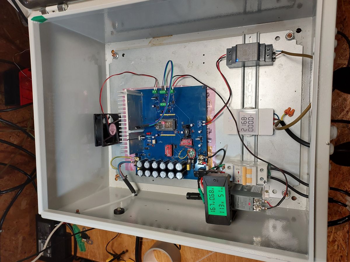

    Ten mój układzik się nadaje do tego https://www.elektroda.pl/rtvforum/topic2948683-720.html#21752206 , używam go na 4 panelach JAM72S30-545. Tak to wygląda w testowej postaci (ta niebieska płytka). Jeżeli potrafisz lutować i chcesz się pobawić to mogę Ci wysłać płytkę,a program do esp32 masz też gratis w powyższym poście :)
