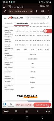

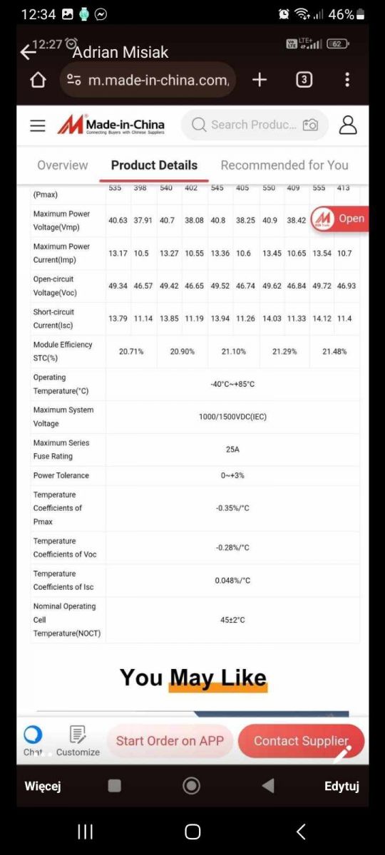

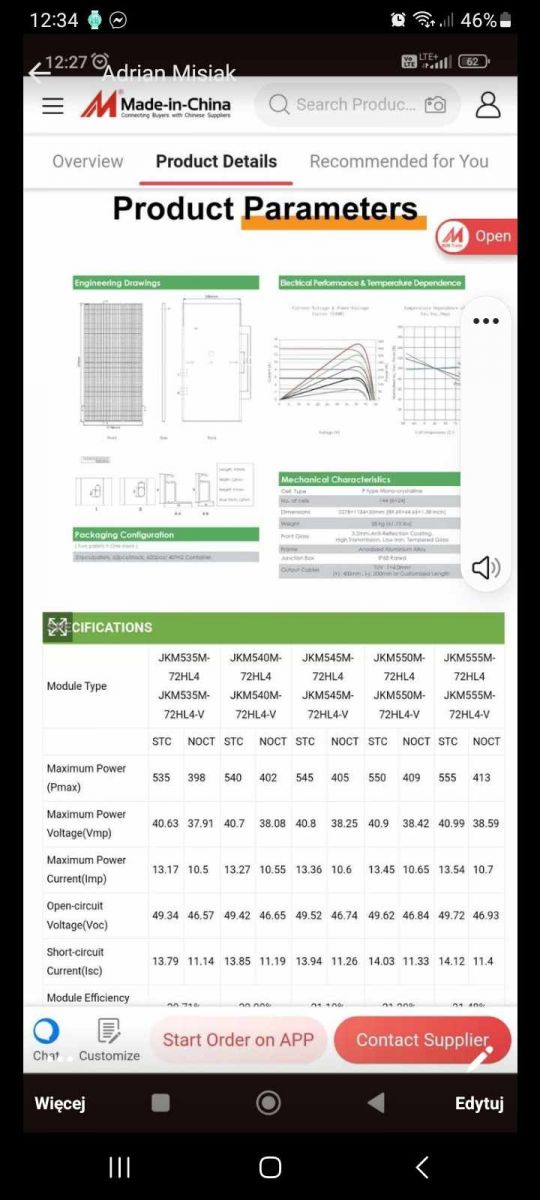

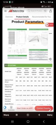

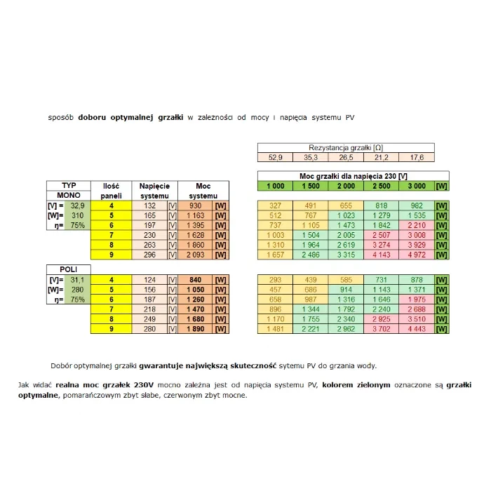

    Warunkiem koniecznym do poprawnej pracy sterownika jest odpowiedni dobór grzałki do paneli. Rezystancję standardowej grzałki 230V wylicza się według wzoru: rezystancja grzałki = ilość paneli * Vmp jednego panela / Imp jednego panela.
    Dla przykładu, mając 8 paneli o parametrach:
    Vmp = 34,6V
    Imp = 9,69A
    Rezystancja grzałki = 8 * 34,6 / 9,69
    Rezystancja grzałki = 28,57[ohm]
    Najbliższa tej wartości jest grzałka o mocy 2000W i taką należałoby zastosować.

    Ogniwa PV są źródłem prądowym sterowanym od nasłonecznienia i ich prąd zmienia się praktycznie bez przerwy, a grzałka to rezystancja. Przeanalizujmy 2 przypadki:
    Pierwszy idealna pogoda 1000W/m² i panele pracują z pełna wydajnością. 11A na grzałce 2,5kW (21Ω) daje śliczne 230V co sprawia że grzałka pracuje z mocą znamionową.
    Teraz drugi, dużo bardziej realny przypadek; 600W/m². Panele generują 6A. Na grzałce 2,5kW (21Ω) mamy zaledwie 126V czyli raptem 750W. Pytanie gdzie podziała się reszta energii? Mało kto o tym mówi ale pozostała część energii wytraca się w panelach na ciepło i degraduje je.
    Po to się stosuje mppt i temat z głowy. Ale to kosztuje.
