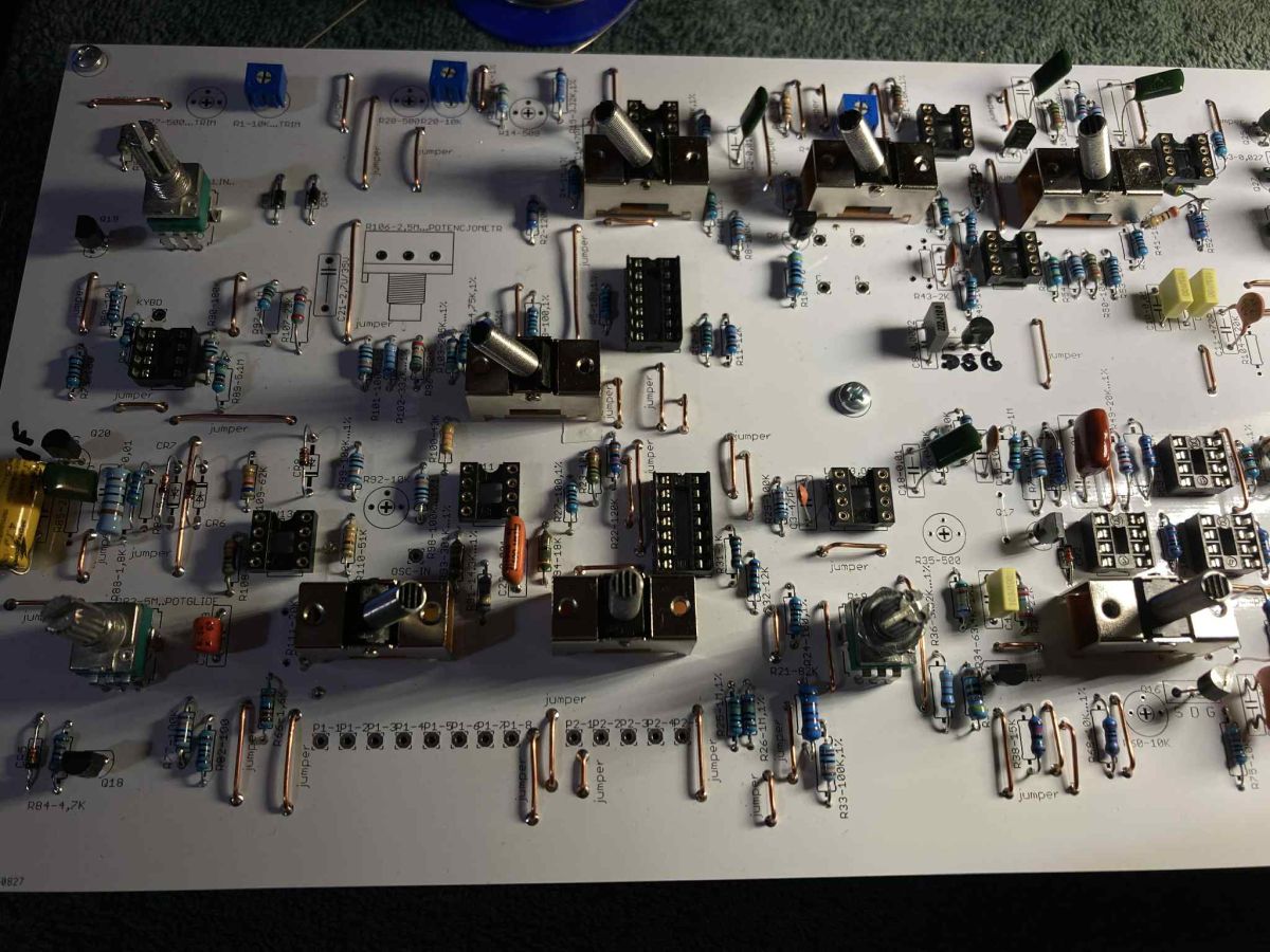

  • #7 21716284
    front247
    Posty: 446
    Pomógł: 2
    Ocena: 23
    Nieuzbrojona płytka drukowana z różnymi kondensatorami, rezystorami i potencjometrami
    tos18 napisał:
    Zrobione wg https://www.synthxl.com/moog-prodigy/ ?
    Wg dokumentacji i praktyki niektóre kondensatory (zwłaszcza odsprzęgające zasilanie ) powinny być ceramiczne (tubular capacitor). U Ciebie są foliowe.
    słuchaj, poznałem ten układ na pamieć i tak rzeczywiscie stwierdziłem jakiś czas temu że praktycznie wszystkie kondensatory są ceramiczne przeciwzakłóceniowe , oprócz tych z drabinki filtra ...u mnie wszystkie sa foliowe ale...czy to na prawde moze miec aż tak kolosalne znaczenie? Przyznam się ze mnie zszokowała twoja wypowiedz. Nawet spotkałem sie z klonem Prodigy z przed lat gdzie ktoś rzeczywiscie zamontował wszystkei kondensatiory ceramiczne. Napisz dlaczego twoim zdaniem jest taka równica i moze miec to znaczenie? I od razu bardzo dziekuję za odpowiedz - odwdziecze sie .
  • #8 21716363
    tos18
    Posty: 7068
    Pomógł: 1097
    Ocena: 1832
    Kondensator ceramiczny ma szersze pasmo przenoszenia (mniejsza indukcyjność własna) więc lepiej nadaje się do odsprzęgania napięć zasilania. To co Masz na oscylogramie wygląda jak śmieci w zasilaniu.
    W torze audio lepiej sprawdzają się kondensatory foliowe.
    Sposób zaprojektowania płyty nie jest optymalny dla pracy stabilizatorów LM7xxx - kondensatory odsprzęgające są daleko od stabilizatorów.
    Pokaż Waść swoją płytę od strony druku

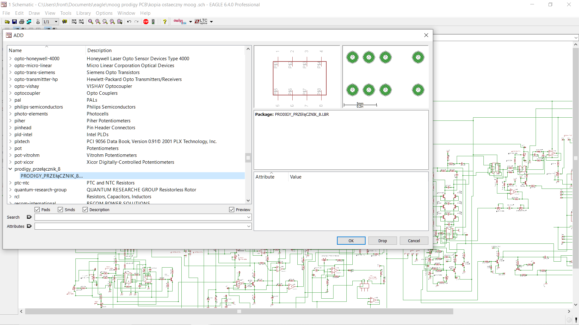

  • #16 21717073
    front247
    Posty: 446
    Pomógł: 2
    Ocena: 23
    Okno dodawania komponentów w Eagle, wybrana biblioteka PRODYGI_PRZEŁĄCZNIK_8
    tos18 napisał:
    front247 napisał:
    Tam na dole nie brakuje ściezki jest ona pociagnnietą góra tzn. środkiem a nie dołem
    Cienką żółtą linią eagle oznacza sytuację w której dane połączenie elektryczne figuruje na schemacie a nie zostało wykonane na płycie.
    A teraz zauwazyłem że nanisłeś strzałke z tym miejscem :) Zgadza sie ale to jest własnie ten błąd tego połaczenia na schemacie juz nie było ale w BRD zostało zapamiętane , napisałem przecież że rozjechały się Sch. z BRD i BRD pamięta tylko połaczenia do tego momentu , kazda zmiana potem w brd jest juz wykonywana ręcznie np. poleceniem WIRE , juz wspominałem że tych poprawek było kilka tylko ;) W JLCPCB nie stanowiło to problemu nawet do mnei nei napisali ,zrobili to co jest na wartstwach i koniec , płyta działa oprócz tej masy ale to tez juz sie wyjasniło :)
    - W nazwie pliku sch jest spacja przed kropką - w brd jej nie ma.
    Schemat się rozjechał w wyniku dodania SW1 i SW2 z biblioteki PRODIGY_PRZEłąCZNIK_8.LBR. Albo zostały dodane po zamknięciu płytki albo w bibliotece jest błąd.
    poproszę o bibliotekę PRODIGY_PRZEłąCZNIK_8.LBR
    A widzisz i tego własnie tu nie rozumiem, przed chwilą otworzyłem plik sch. w eagle i na liście w library mam ten przełącznik i mogę go dodać bez problemu na nowym projekcie także , natomiast kiedy wchodze normalnei do lib. nie ma go nie moge go skopiowac zeby go przesłąć , wszystko inne moge, tego nie rozumiem.
  • #17 21717110
    tos18
    Posty: 7068
    Pomógł: 1097
    Ocena: 1832
    może masz więcej niż jeden katalog lbr - spróbuj wyszukać plik wyszukiwarką
  • #18 21717131
    front247
    Posty: 446
    Pomógł: 2
    Ocena: 23
    Zabij mnie ale go nie ma, ale jest w eagle nazywa sie prodigy_przełącznik_8.lbr natomaist co bym nie wpisywal w wyszukiwarkę nie znajduje go ,ale on działa w eagle moge go dodawać , nie wiem jakim cudem, w poprzednim poscie jest mój screen z eagle z przed godziny jest tam normalnie a w bibliotekach ani nawet w całym komputereze nie znajduje .
