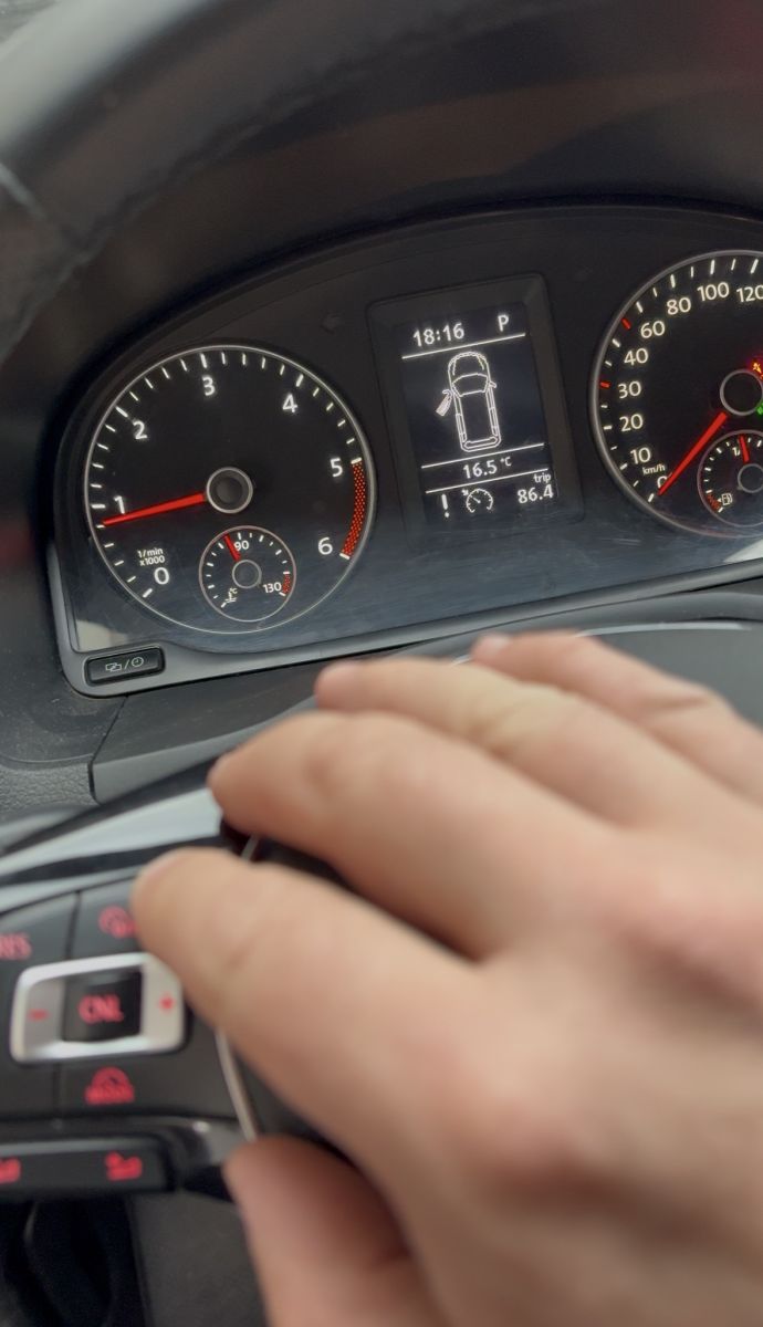

    Mam problem z autem powyżej, kodowania wszystkie zostały przywrócone po online jedynie błąd jaki mnie nie pokoi to jest taki w ecu:
    17923 - Magistrala danych
    U1122 00 [00100111] - niewiarygodna informacja
    Niepotwierdzony - Testowany od skasowania kodów błędów
    Ramka zamrożona:
    Priorytet błędu: 2
    Częstość błędu: 1
    Przebieg: 187009 km
    Ktoś coś może nakieruje??
    Takie coś pojawia się gdy go chce aktywować.
    Liczę na jakieś wartościowe podpowiedzi.

    Jeżeli kodowanie jest prawidłowe to albo jakiś element krzaczy albo jest nie prawidłowy . Banalne pytanie ale patrzyłeś w blokach co widzi ??? bo może czujnik uszkodzony i auto widzi że np. cały czas hamujesz .

    Powiem Tobie tak że ten tempomat działał. Najlepsze jest to że automatyczne hamowanie działa jeśli wykryje przeszkodę przed sobą. Ostatnio słyszałem że sam wyhamował mimo że nic nie jechało przed nim.
    Szczerze mówiąc nie sprawdzałem takich parametrów.
    Ale to masz na myśli które sprawdzić? w ECU czy w samym ACC?

    Sprawdzałem i w wartościach rzeczywistych nie widać wysterowania przycisku od tempomatu.

    Problem rozwiązany okazało się że auta nie miało fabrycznie tempomatu. Błędne kodowanie było. Poprawione i wszystko działa dobrze.
