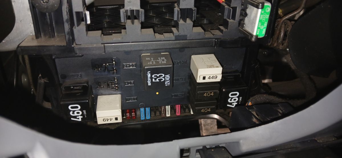

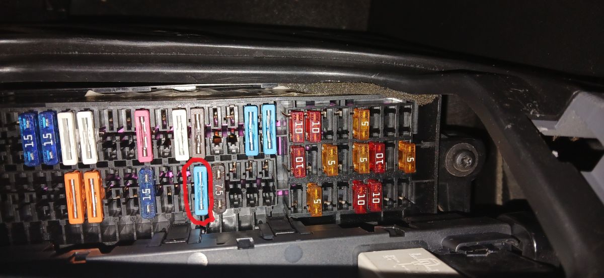

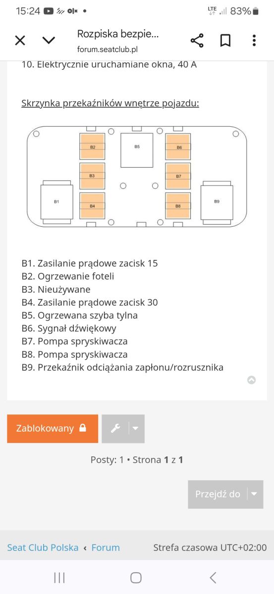

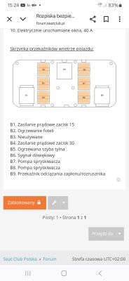

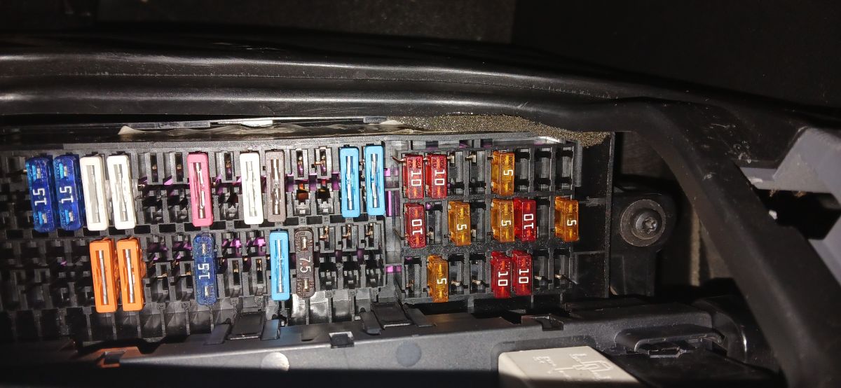

    Schemat skrzynki przekaźników z opisem funkcji B1–B9 w pojeździe marki SeatWidok skrzynki z przekaźnikami i bezpiecznikami samochodu od strony kierowcyWitam kolegów z forum . Mam problem z niedziałającą wycieraczka tył i nie działa spryskiwacz również. Dobrałem się dzisiaj do silniczka wycieraczki i na krótko działa wycieraczka . W kostce jest prąd na 3 przewodach , kostka 4 przewodowa (pinowa). Gdy włączam wycieraczki z przodu to słychać przekaźnik , gdy chce włączyć tylne nie słychać przekaźnika. Bezpieczniki posprawdzane . Harmonijka między klapa gdzie idą przewody sprawdzona nie ma pęknięcia przewodu . Klapa bagażnika też dobrze zamyka . Bo wiem że przy otwartej klapie nie działają wycieraczki . Dodaje zdjęcia przekaźników i bezpieczników i proszę o zaznaczenie które to są od tylnej wycieraczki , może coś się pomyliłem i jakie macie pomysły żeby coś sprawdzić? I czy prąd na 3 przewodach to ok ? I nie rozumiem tego z neta "zasialanie prądowe zacisk 15 " Panel bezpieczników samochodowych z bezpiecznikami w różnych kolorach i amperażach

    Bezpiecznik f29 sprawdź .

    Bezpiecznik odpowiedzialny za wycieraczkę tylnej szyby to nr 29.
    Panel bezpieczników samochodowych z zaznaczonym bezpiecznikiem nr 29 w kolorze niebieskim.

    Bezpiecznik f29 sprawny . Tak jak pisałem prąd dochodzi do kostki . Na 3 przewodach na 4 nie ma . Czyżby manetka spryskiwaczy ? Czy jakieś inne pomysły . Zawsze działała. Kiedyś demontowalem tylny zatrzask klapy , lecz raczej jest dobrze ustawiony .

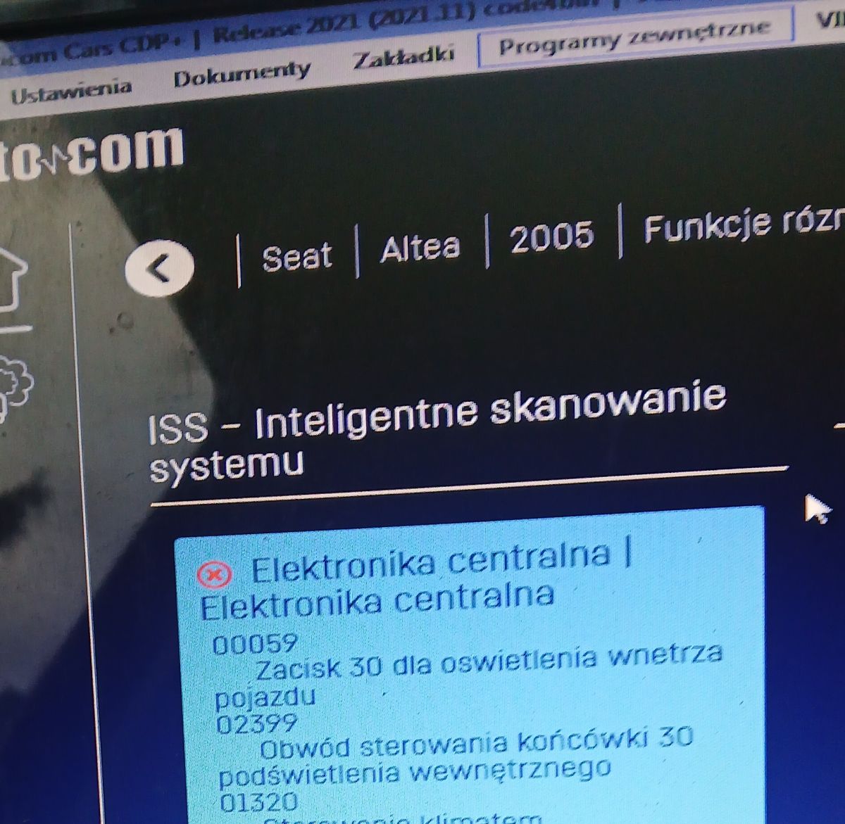

    okazało się że skobel na który zamyka się zamek był za daleko i język zamka nie zamykał całkowicie. Problem naprawiony . Ale teraz jak na złość nie dziala mi oświetlenie wnętrza. Czy ma to jakiś związek z tyłem (bagażnikiem)? Że patrzyłem na kostkach itd . Moim zdaniem raczej nie . Bezpieczniki przepatrzone a błąd takiZrzut ekranu z diagnostyki auta Seat Altea 2005, pokazujący błędy oświetlenia wnętrza.[img-0] [img-0]
