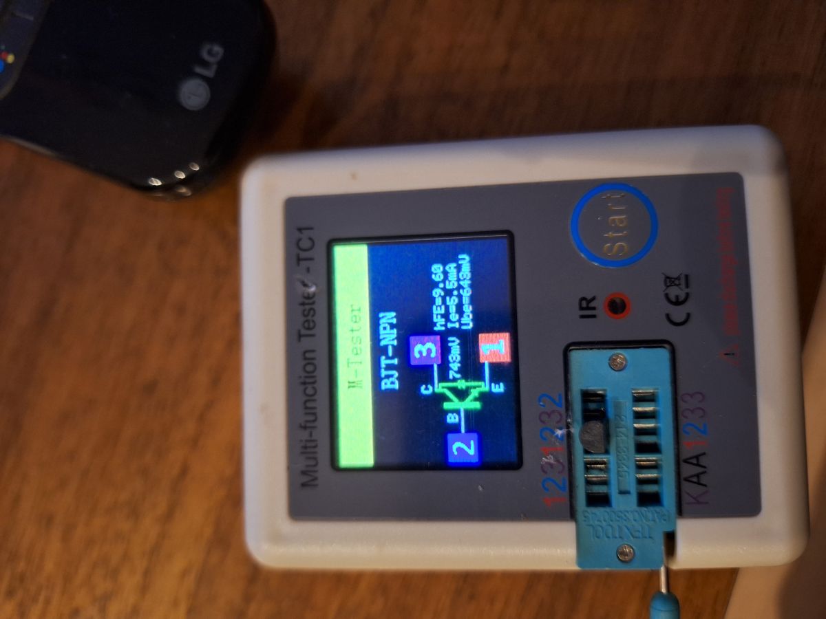

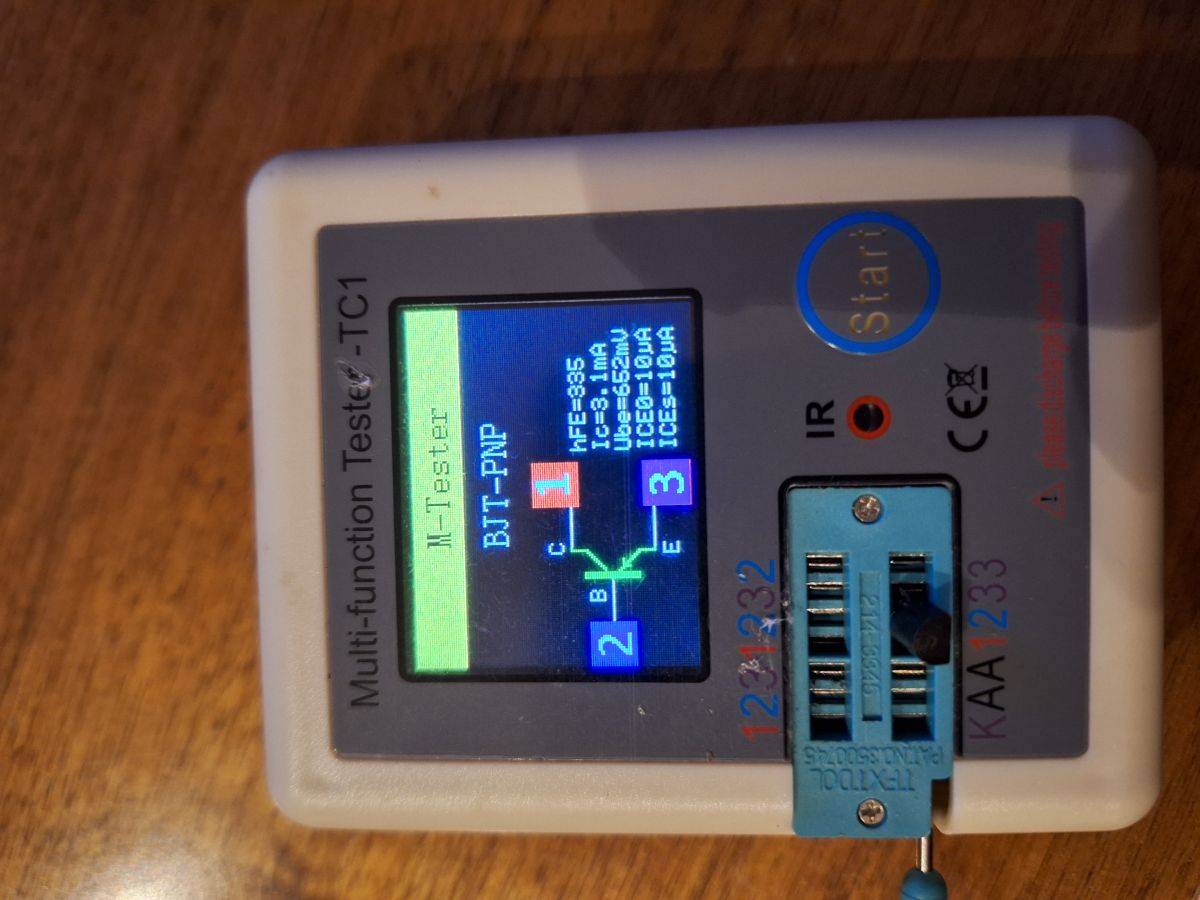

    Tester TC1 pokazuje tranzystor PNP BJT z parametrami na kolorowym ekranie
    jednak chyba to nie t129 :(
    to jeszcze zostały tylko T130 i T131 choć zmierzyłem je wlutowane w płytę i tez wyglądają na sprawne
    chyba jednak coś nie tak z T126
    Tester TC1 pokazujący wynik pomiaru tranzystora NPN na drewnianym stole
    #37 21726441
    jozgo
    Posty: 7335
    Pomógł: 1019
    Ocena: 1329
    Mówiłeś że on jest ok na testerze.
    Nie używam testerów.
    Sprawdź go testem diody.
    Albo go wymień na dowolny NPN o podobnych parametrach.
    On "robi" tylko za przekaźnik.
