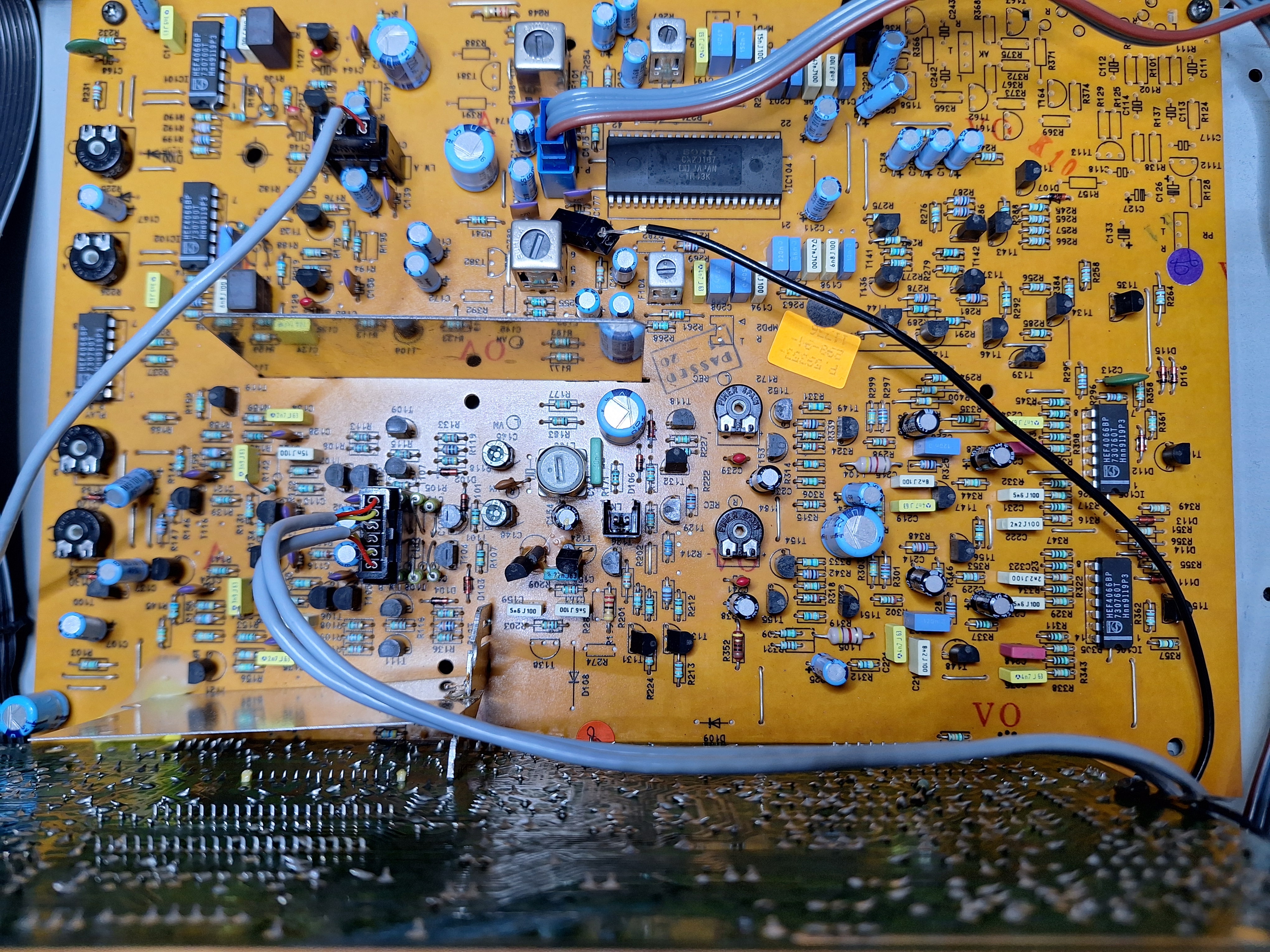

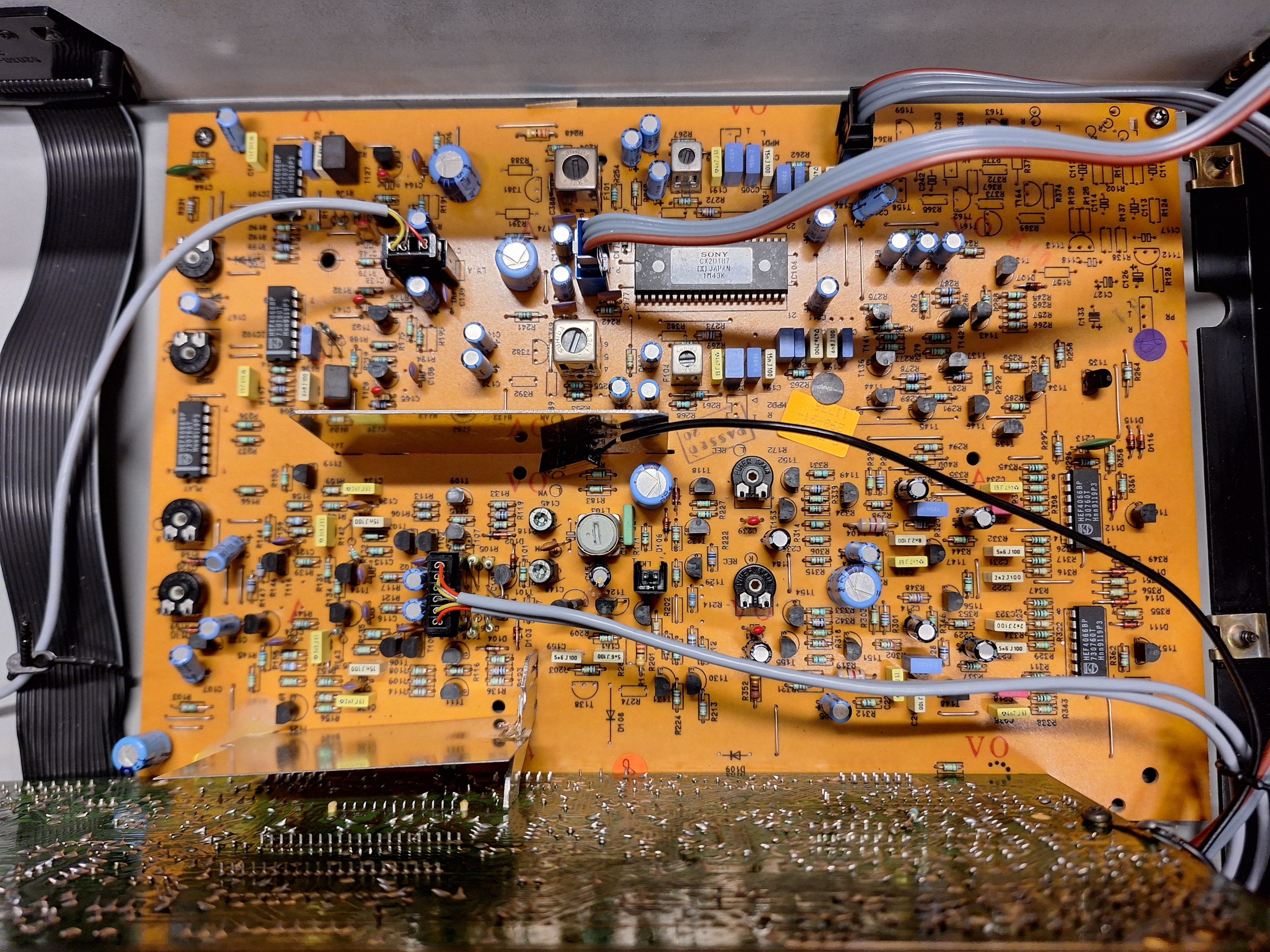

    Deck Philips FC330, mam dziwny objaw usterki, przy wpinaniu kostki z przewodem od głowicy kasującej w płytę główną zanika dźwięk przy odtwarzaniu kasety. Podejrzewam uszkodzenie (przebicie) tranzystora T126.
    Dołączam także serwisówkę i zdjęcie płyty (widać wypiętą kostkę z gniazda LK z kablem od głowicy). Nie jestem pewien czy to jest powodem usterki, więc gdyby ktoś potwierdził, albo podpowiedział czy to rzeczywiście ten tranzystor byłoby fajnie. Jednocześnie mam prośbę o wskazanie jakiegoś może mocniejszego zamiennika.
    pozdr.

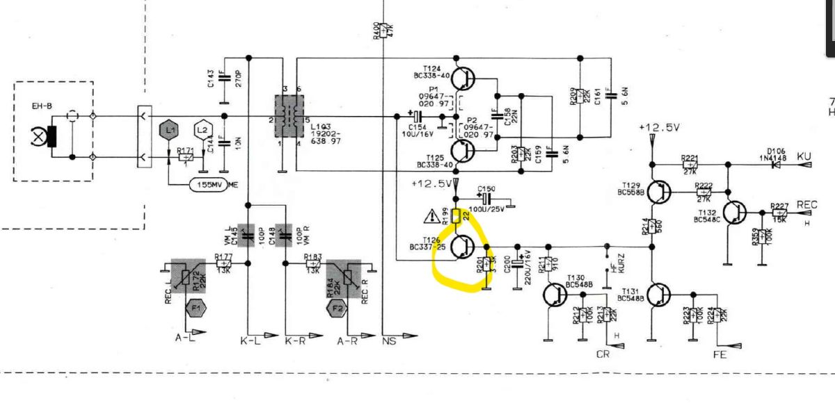

    Zaznaczony schemat z tranzystorem T126 BC337-25 w torze audio magnetofonu Philips

    Jeżeli ten tranzystor miałby zwarcie C-E to stale byłoby uruchomione kasowanie i pewnie włączony prąd podkładu w głowicy odczytującej.
    Jeżeli tylko przerywa odczyt a nie kasuje wcześniejszego zpisu to nie on.
    Czy on ma zwarcie to łatwo sprawdzić multimetrem.

    Podczas odtwarzania zmierz napięcie na emiterze tego T126.

    T132 wygląda na uszkodzony.
    Zmierz napięcia na emiterze i kolektorze, bo na bazie jest 12,86V?

    Panowie, jeszcze raz wszystko przeanalizowałem i wychodzi, że sporo nakłamałem bo:
    włożenie wtyku LK jednak powoduje uruchomienie kasowania taśmy, coś tam wprawdzie się cichutko odtwarza, ale generalnie przy odtwarzaniu włożenie wtyku LK powoduje wyciszenie aktualnego odtwarzania i kasowanie. Prawdopodobnie dlatego nic się nie odtwarza, bo właśnie dokonuje się jednocześnie kasowanie i odtwarzanie. Wskaźniki VU są na +3db nawet jak nie ma żadnego sygnału wejściowego.
    Zmierzyłem napięcie na gnieździe LK i wynosi -12.9V, wiec chyba faktycznie uruchamia sie kasowanie po podłączeniu glowicy...

    Jest tak: na złączu do głowicy kasującej masz napięcie stałe -12,9V. Sprawdź skąd tu napięcie stałe?
    Czy to na pewno złącze dla głowicy?
    Generator kasowania i podkładu przy Play nie pracuje OK.
    Na złączu głowlicy kasującej napięcie stałe.
    Taki stan powoduje kasowanie prądem stałym i zwieranie jednego z napięć zasilających.
    Jeszcze raz:
    1. Skąd napięcie stałe na tym złączu?
    2. Czy to na pewno złącze dla głowicy.
  • #28 21725655

    Na emiterze T126 masz napięcie 2V co wystarcza by generator na T124/T125 już zaczął pracować i generować sygnał AC dla głowicy kasującej w trybie PLAY. Skoro sygnał REC nie jest w stanie H w trakcie odtwarzania, i na kolektorze T132 jest napięcie bliskie 12V to klucz na T129 nie powinien być wysterowany - a w pewnym stopniu jest. Dlatego największym podejrzanym dla mnie jest właśnie T129.
    BTW. Na schemacie serwisowym jest błąd. W kolektorze T131 powinien występować jeszcze rezystor R215, który nie został narysowany.
