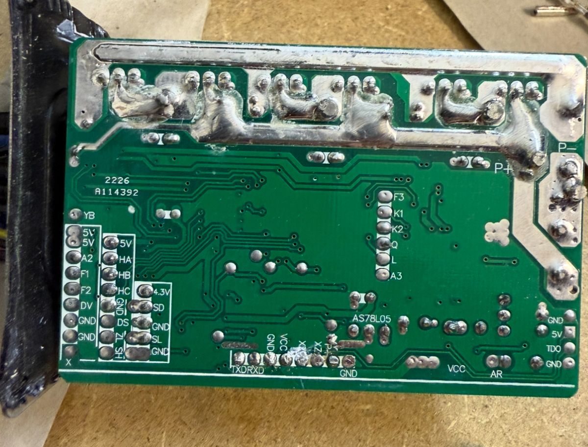

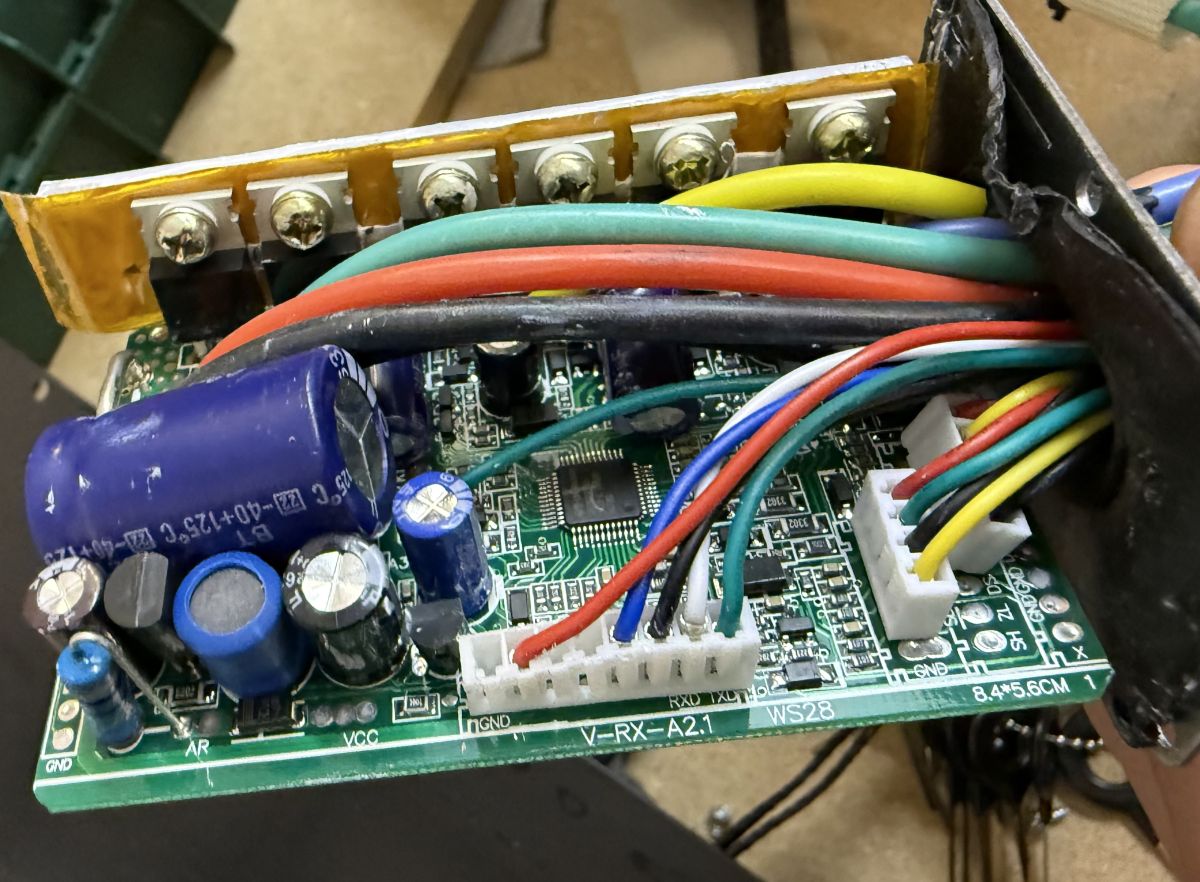

    Pomagam starszemu znajomemu uruchomić jego hulajnogę Bogist C1 Pro, która przeleżała trzy lata w piwnicy. Zaczęło się od wymiany martwej baterii, teraz jestem w kropce. Nowa bateria przyszła, przetestowana — 54,8 V. Jednak dalej nic się nie dzieje po wciśnięciu przycisku ON/OFF. Hulajnoga, z tego co mówi znajomy, nigdy nie była uruchamiana. Sprawdziłem połączenie między wyświetlaczem, do którego jest podłączony przycisk włączania, a sterownikiem (aż do pinów na płytce sterownika) i tu wszystko wygląda OK. Oczywiście mogę zamówić najpierw sam moduł wyświetlacza, a później sterownik, ale może ktoś miał podobny problem i podpowie, od czego zacząć jego rozwiązanie. Czy jest jakiś sposób, żeby zasymulować sygnał ON w sterowniku?
    Na zdjęciach płytka sterownika — widać delikatny osad, ale zwarcia nie ma. Z drugiej strony te wtyczki były już fabrycznie tak napięte.

    >>21725051 Hallo,
    popraw delikatnie te wtyczki, tak nie powinno być i popuść trochę te kable.
    Sprawdź napięcie (gruby czerwony od baterii) czy dochodzi do płytki, sprawdź napięcie na niebieskim VCC i na czerwonym P?. Na jednym z nich powinno być napięcie, a gdy nie ma na żadnym, to trzeba poszukać dlaczego.

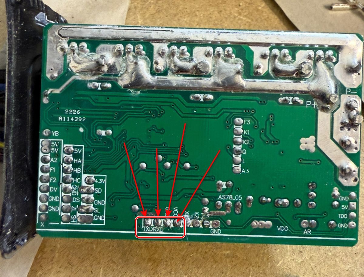

    Nie wiem, czy dobrze podłączyłem adapter CH340G (chyba jedyny, który był na Amazonie z opcją dostawy na dzisiaj) - RX i TX na krzyż, odpowiednio masa i VCC, a także bez VCC, ale z podłączoną do kontrolera baterią. Próbowałem na różnych baud rate’ach, ale komunikacji zero.
    Żeby poprawić te kable, muszę trochę wyskrobać tę czarną masę na wejściu do sterownika - jutro to zrobię. Prąd dochodzi do sterownika. Wyświetlacz dostaje prąd, jednak po około minucie-dwóch napięcie zanika i w sterowniku pozostaje jedynie na + - które idą od baterii.

    >>21726379 Hallo,
    słuchaj, podłączenie adaptera ma sens dopiero wtedy, gdy już uruchomiłeś kontroler, a z Twojego opisu jasno nie wynika, ze to nastąpiło.

    >>21726626 Hallo,
    aha, pomału się wyjaśnia. Na czerwonym masz zawsze napięcie, a na niebieskim powinno się pokazać, gdy nacisnąłeś przycisk ON. U Ciebie pojawiło się od razu po podłączeniu baterii, a to źle, może jest coś z tym przyciskiem, ale to wtórna sprawa.
    Z krótkiego przewodu zrób sobie zworkę i połącz P? z VCC. W ten sposób uruchomisz kontroler i sprawdź — czy na manetce gazu masz napięcie 4,3 V (wtyczka 4,3 V) i czy masz napięcie 5 V na wtyczce do Halli w silniku (wtyczka 5 V, HA, HB, HC)
    Jeżeli tak, to hulajnogę na krzesło i zobacz, czy po naciśnięciu manetki silnik się uruchomi.
    Możliwe, że w ustawieniach masz start dopiero po odepchnięciu, a nie od zera, wiec naciśnij manetkę i ręcznie zakręć kołem, czy się uruchomi.
    I jeżeli tak to działa, to musisz zająć się tym przyciskiem.

    Pomierzyłem właśnie i sprawa wygląda tak: napięcie 55 V mam między P i GND oraz VCC a... P, między VCC a GND nie ma nic (tylko kilkadziesiąt kΩ). Zwarcie VCC z P skończyło się oczywiście dużym zaiskrzeniem. Na manetce gazu i na kostce Halli jest 55 V między P a np. pinem 5 V lub 4,3 V. Między tymi pinami a GND nie ma napięcia. Muszę dodać, że pomiary robię jakimś chińskim „smart” miernikiem ANENG 621A, mój „zwykły” zostawiłem u teściowej i odbiorę na dniach.

    >>21727145 Hallo,
    o, widzisz, parę pomiarów i od razu sprawa wygląda lepiej, tzn. lepiej nie jest, ale przynajmniej coś wiadomo.
    Z tego co napisałeś wynika, że na VCC jest masa, ale przecież wcześniej podałeś:
    torowisko napisał:
    Napięcie pojawiało się właśnie na VCC, też w okolicach 55 V zaraz po podłączeniu baterii
    to mało logiczne, nie dwóch różnych 55 V, jest tylko jedno, właśnie na P? i tylko to mogło się pojawić na VCC i trwać minute czy dwie. W żadnym przypadku nie powinna być tam masa. Wiec przypuszczam, że nie ten kabel wtedy pomierzyłeś.
    Z tego wynika, że kontrolera nie można uruchomić, bo kabel który go uruchamia (niebieski) ma zwarcie. Najwyżej można jeszcze sprawdzić kondensatory, czy nie przebite i odlutować baterie, odczekać dzień, wyjąć wszystkie wtyczki i ponownie podłączyć baterie i sprawdzić napięcie pomiędzy VCC a P?. Jeżeli ciągle jest 55 V, to sterownik jest upalony, tzn. jakieś aktywne elementy są upalone.
    A dalej... to najlepiej ten sterownik wymienić.
