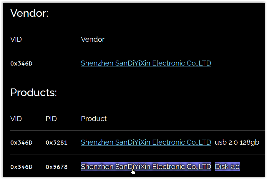

    Cześć,
    Znalazłem pendrive 64 GB (chyba, bo Windows pokazuje 58,5 GB, ale CrystalDiskInfo nie widzi go wcale) Lenovo ThinkPlus.
    Wygląda tak:
    Znaleziony Lenovo ThinkPlus 64 GB: Chińczyk? Podróbka? Można z niego bezpiecznie korzystać?IMG_202510...103126.jpg (2.94 MB)Musisz być zalogowany, aby pobrać ten załącznik.
    Znaleziony Lenovo ThinkPlus 64 GB: Chińczyk? Podróbka? Można z niego bezpiecznie korzystać?IMG_202510...103146.jpg (2.88 MB)Musisz być zalogowany, aby pobrać ten załącznik.
    Znaleziony Lenovo ThinkPlus 64 GB: Chińczyk? Podróbka? Można z niego bezpiecznie korzystać?IMG_202510...103235.jpg (2.81 MB)Musisz być zalogowany, aby pobrać ten załącznik.
    Na Allegro takich nie ma, ale już na Temu jest ich na pęczki. Obstawiam jakąś chińską podróbkę? Czy się może mylę?
    W ChipGenius 4.21 (czy to normalne, że tak popularny i polecany program trzeba dodawać do wyjątków, bo Defender, Malwarebytes czy Virustotal wyszukuje w nim mnóstwo zagrożeń?) przedstawia się tak:
    Description: [G:]Urządzenie pamięci masowej USB(VendorC ProductCode)
    Device Type:  Mass Storage Device
    Protocal Version: USB 3.20
    Current Speed: High Speed
    Max Current: 144mA
    USB Device ID: VID = 346D PID = 5678
    Serial Number: FC0640913C42A
    Device Vendor: USB
    Device Name: Disk 20
    Device Revision: 0320
    Manufacturer: VendorC
    Product Model: ProductCode
    Product Revision: 3.20
    Controller Part-Number: Unknown
    Odczyt prędkości:

    Czym jeszcze mogę go przeskanować żebyście byli w stanie coś więcej o nim napisać?
    Warto na nim cokolwiek trzymać czy absolutnie nie, bo w każdej chwili może wyparować?

    To pen USB2.0
    Czytaj Link_ VID = 346D PID = 5678
    ctrl: AU6989SNCS-TA
    ! kol. Cip Genius NIE pokazuje nazwy ctrl
    p.s
    czasem tam stawiali ctrl FirstChip FC1178BC, było o nim na forum
    - poczytaj Link

    Mozesz sprawdzic faktyczna pojemnosc, ale i tak nie ma sensu sie tym bawic, wywal do pojemnika na elektrosmieci.
  • #4 21729112
    sylweksylwina
    Moderator - Komputery Serwis
    Posty: 13199
    Pomógł: 1878
    Ocena: 2343
    Crystal Disk info pokazuje SMART, a pendrive SMART zazwyczaj nie obsługuje. Wiec nie jest widoczny i to jest normalne....
    Sprawdź prawdziwą pojemność jakimś toolem, jak będzie ok to można korzystać. Ale tak jak z każdego innego pendrive, lepiej nie mieć zaufania i tyle. I w przeciwieństwie do tego co lisek pisał ewidentnie prędkości wskazują na USB 3.0, nie 2.0.

    Kolobos napisał:
    ...Mozesz sprawdzic faktyczna pojemnosc...
    Nie wiem czy dobrego narzędzia użyłem, ale tak to wygląda:
    Warning: Only 59978 of 59983 MByte tested.
    Test finished without errors.
    You can now delete the test files *.h2w or verify them again.
    Writing speed: 18.9 MByte/s
    Reading speed: 124 MByte/s
    H2testw v1.4
    lisek napisał:
    ...Cip Genius NIE pokazuje nazwy ctrl...
    Czyli traktować go jako bubel nad buble z racji, że nie rozpoznaje tego chipu?
    Faktycznie inne moje pamięci pokazują: FirstChip (jakiś gadżet reklamowy 16 GB); Appotech (jakiś gadżet reklamowy 2GB); Innostor (niby markowy Sharkoon Extreme 16 GB); Skymedi (Kingston DataTraveler 16 GB).
    lisek napisał:
    ...czasem tam stawiali ctrl FirstChip FC1178BC...
    Próbowałem wciskać Start w FirstChip_MpTools, ale nie ma jakby żadnej reakcji. Chociaż SN zaczynający się od FC... może sugerować, że taki chip użyto.

    Pojemnosc ma poprawna, mozesz uzywac do zbednych plikow.

  • #12 21730839
    kaem
    Poziom 29  
    Posty: 2610
    Pomógł: 66
    Ocena: 294
    Ja bym jednak poszukał właściciela.
  • #13 21730866

    Temat -> Znaleziony Lenovo ThinkPlus 64 GB: Chińczyk? Podróbka?
    No to aktualnie pozostajemy tylko na tym "ustaleniu":
    Lista produktów Shenzhen SanDiYiXin z identyfikatorami VID i PID dla USB 2.0
    Z mojego typowania konkretnego modelu kontrolera wycofuję się, bo to nie jest USB2.0!
✨ Znaleziony pendrive Lenovo ThinkPlus 64 GB, prawdopodobnie podróbka pochodząca z Chin (np. z platformy Temu lub AliExpress), posiada rzeczywistą pojemność około 58,5 GB, co potwierdzają testy H2testw bez błędów. CrystalDiskInfo nie wykrywa go, ponieważ pendrive nie obsługuje SMART, co jest normalne dla tego typu urządzeń. Identyfikator USB to VID=346D, PID=5678, a kontroler to najprawdopodobniej AU6989SNCS-TA lub FirstChip FC1178BC, choć ChipGenius nie rozpoznaje dokładnie kontrolera. Prędkości odczytu i zapisu wskazują na USB 3.0, a testy wykazały prędkość zapisu około 18,9 MB/s i odczytu 124 MB/s. Pendrive można używać do mniej istotnych danych, jednak należy mieć świadomość, że jakość pamięci flash może być niska i urządzenie może zawieść w przyszłości. Istnieją obawy dotyczące bezpieczeństwa pendrive’ów z nieznanego źródła, ale w tym przypadku urządzenie działa normalnie i nie wykazuje oznak złośliwego działania. Próby użycia narzędzi do programowania kontrolera FirstChip nie przyniosły efektu. Ogólnie pendrive jest funkcjonalny, lecz należy zachować ostrożność i nie ufać mu bezgranicznie.
