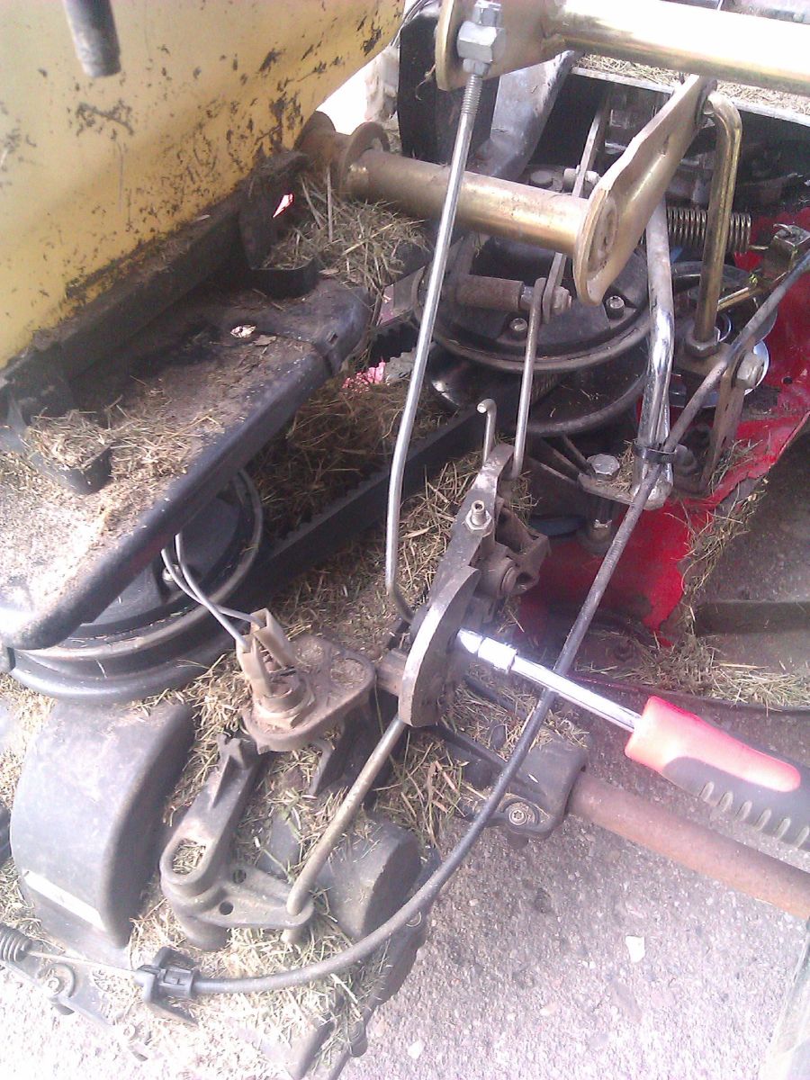

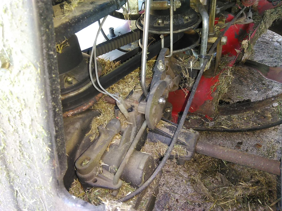

    Traktorek/kosiarka Castel Garden ELV63 ze skrzynią hydro. Najpierw sporadycznie, a następnie już permanentnie miałem problem z biegiem wstecznym. Jakoś się przyzwyczaiłem i kosiłem bez wstecznego. Jednak kilka dni temu zablokował mi się napęd w pozycji jazdy do przodu. Nie ma pozycji neutralnej. Po częściowej rozbiórce okazało się, że winny temu był zablokowany mechanizm umieszczony na bocznej powierzchni skrzyni. Załączam zdjęcia. Domyślam się, że to jakiś rodzaj sprzęgła, ale do czego służy i jak to powinno działać, nie mam pojęcia.
    Nigdzie nie mogę znaleźć instrukcji. Będę wdzięczny za pomoc.Zbliżenie na mechanizm przekładni traktorka Castel Garden ELV63 ze sprężyną i dźwigniamiWidok mechanizmu napędowego traktorka Castel Garden ELV63 z napinaczami i paskiem klinowym

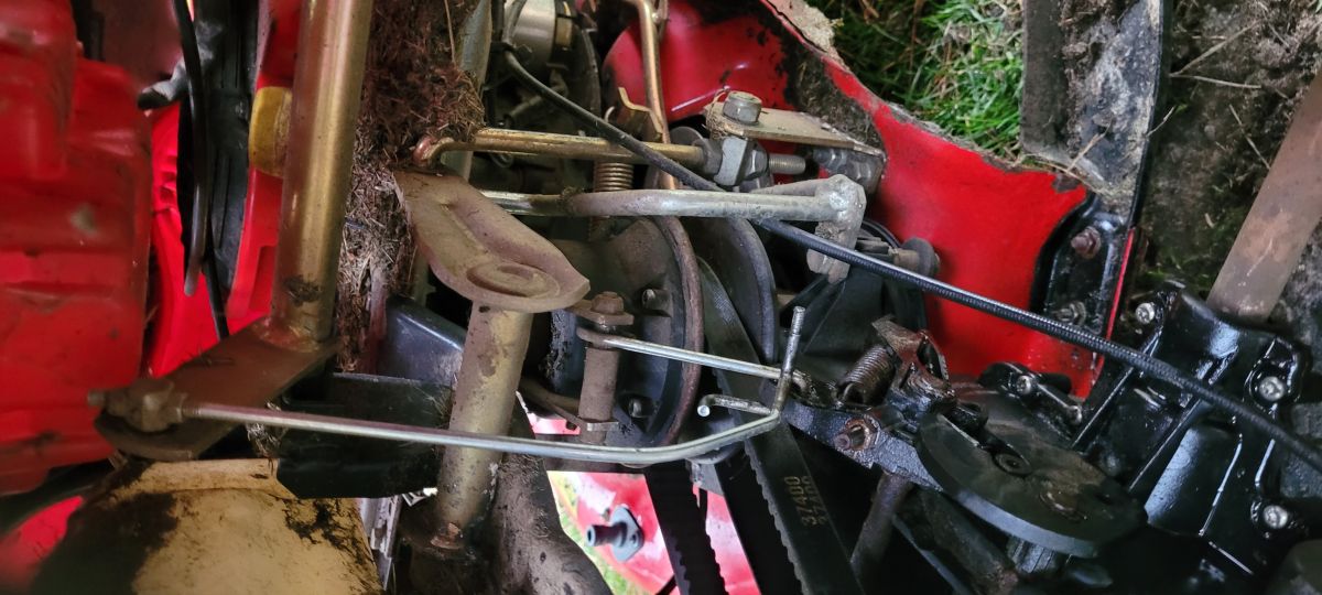

    Wygięło się cięgło łączące dźwignię „biegów” z mechanizmem. To typowy problem, ponieważ cięgło te jest wykonane z dość cienkiego pręta i przy włączaniu wstecznego się wygina. Rozwiązaniem problemu jest wykonanie cięgła z grubszego i sztywniejszego pręta. Ja dorabiałem z grubszej nierdzewki i do tej pory się nie wygiął. Wsteczny przy tej przekładni (CVT a nie hydro) wrzuca się dość opornie. Poza tym na drugim zdjęciu widać odkręcony wspornik od czujnika blokady rozrusznika. Nie łapał poprawnie, a pomogło wyjęcie podkładki pod czujnikiem.

    Dzięki za dotychczasową pomoc. Spróbuję dorobić takie cięgno, bo po rozbiórce zauważyłem, że się wygina przy manewrowaniu dźwignią.
    To, że nie jest to skrzynia hydro, tylko CVT, jest dla mnie zaskoczeniem. Kupiłem tę kosiarkę z drugiej ręki bez żadnej instrukcji i żadnej też nie znalazłem w necie.
    Martwi mnie ilość tej trawy po koszeniu, która zalega na wszystkich elementach napędowych, myślałem, że to wina wyrzutni, że może jest niekompletna, ale widzę, że u Ciebie jest podobnie. Staram się po każdym koszeniu wypłukiwać tę trawę, ale bez spektakularnych efektów.
    Inna sprawa to fakt, że w dalszym ciągu nie mam pojęcia, za co jest odpowiedzialny ten mechanizm, do którego przymocowane jest cięgno, ponieważ jest u mnie wygięte, więc za każdym razem po zmianie biegu krzywka, która zmienia kierunek biegu, ustawia się zawsze w innej pozycji. Dlatego też zmostkowałem czujnik blokady rozrusznika.
    Jak sądzę, jest to jakiś rodzaj sprzęgła, ale jak to ma działać, nie mam pojęcia. Przydałaby się serwisówka.

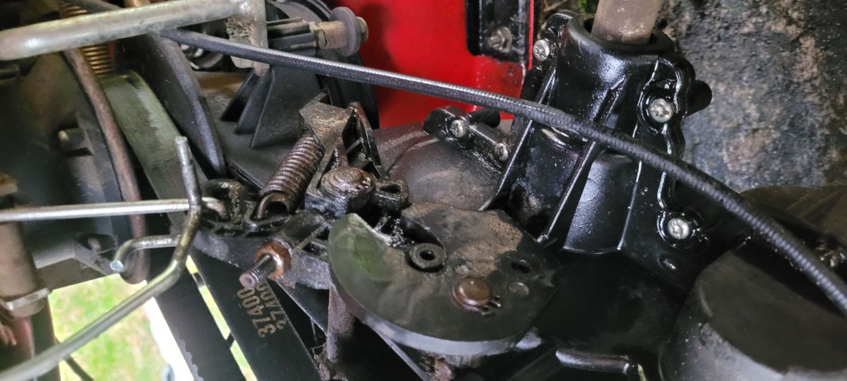

    Krzywka służy do przełączania przód–tył. Na zdjęciu dostrzegam że cięgło zostało odłączone.
    Z krzywką połączona jest dźwignia która steruje wariatorem. Sprężyna w niej służy do tego, aby dźwignię dało się przestawić gdy silnik nie pracuje (wariator nie daje się przestawić). Kształt krzywki reguluje dźwignią, służy zadawania prędkości (przełożenia).
