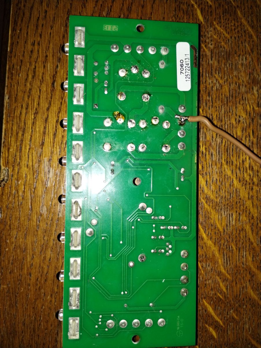

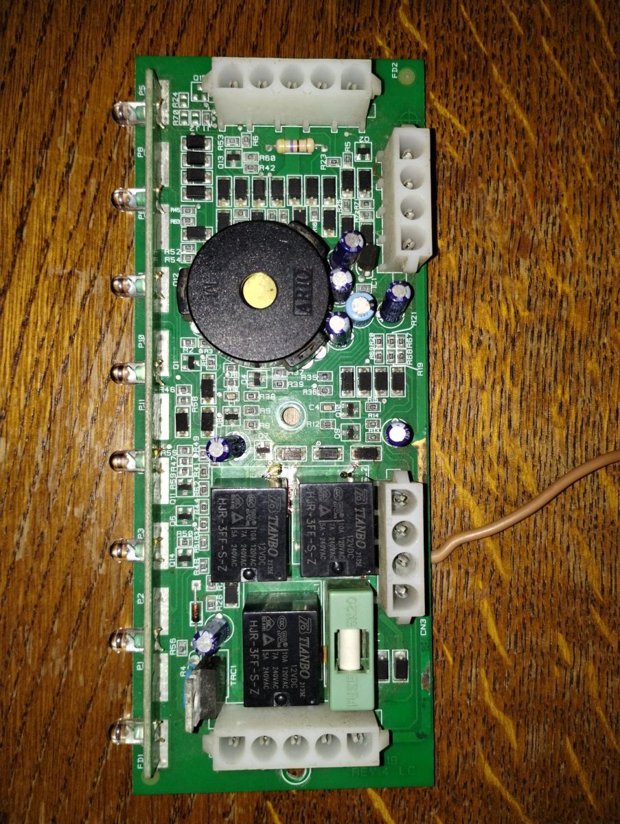

    Witam wszystkich,
    mam problem z traktorkiem kosiarka castel garden tcp 122 hydro z 2003 roku. Problem zaczął się od tego, że maszyna "kręciła" na 1 pozycji stacyjki. Rozebrałem stacyjkę, finalnie ją wymieniłem i to nie to. Jak zacząłem szukać głębiej okazało się, że rozrusznik kręci nawet gdy przewód od startera ze stacyjki jest ściągnięty. Sprawdziłem solenoid, jest oki. Jak dłubałem dalej wyszło, że na przewodzie, który ma wzbudzać solenoid jest napięcie po przekręceniu stacyjki (również bez podłączonego przewodu do stacyjki od pozycji start). Finalnie doszedłem, że padnięty jest jeden z przekaźników na płytce. Kolega mi go wymienił no i niestety problemem nie jest przekaźnik tylko objawem. Po założeniu płytki znowu go spaliło, problem, jest gdzieś przed nim. Trochę się obawiam kupić nową ponieważ kosztuje około 400 zł. Być może się okazać, że coś spali znowu nową płytkę.
    Miał ktoś podobny objaw u siebie lub wie co to może być? Schematu płytki niestety nie udało mi się odszukać.
    Numer katalogowy płytki :125722413/1. Zdjęcie płytki drukowanej z traktorka kosiarki Castel Garden TCP 122 Hydro z komponentami. Płytka drukowana traktorka kosiarki Castel Garden TCP 122 Hydro.

    Przypuszczalnie mógł uszkodzić się tranzystor kluczujący cewkę odpowiedzialną za stycznik rozrusznika, lub któryś z tranzystorów lub rezystorów znajdujących się w „układzie logiki” opartej na kaskadzie diod prostowniczych. Niestety trzeba będzie trochę posiedzieć przy tej płytce, częściowo zrysowując schemat.

    Przekaźnik na tej płytce uruchamia stycznik rozrusznika. Sprawdziłeś go ? Przy zwarciu w jego cewce oczywiste jest, że zniszczy się przekaźnik.

    Jak podłączyłem płytkę i włączyłem napięcie poszedł z niego dymek. Później go sprawdzałem i zwarty jest na cewce. To przekaźnik obok bezpiecznika i wtyczki na 4 pin.

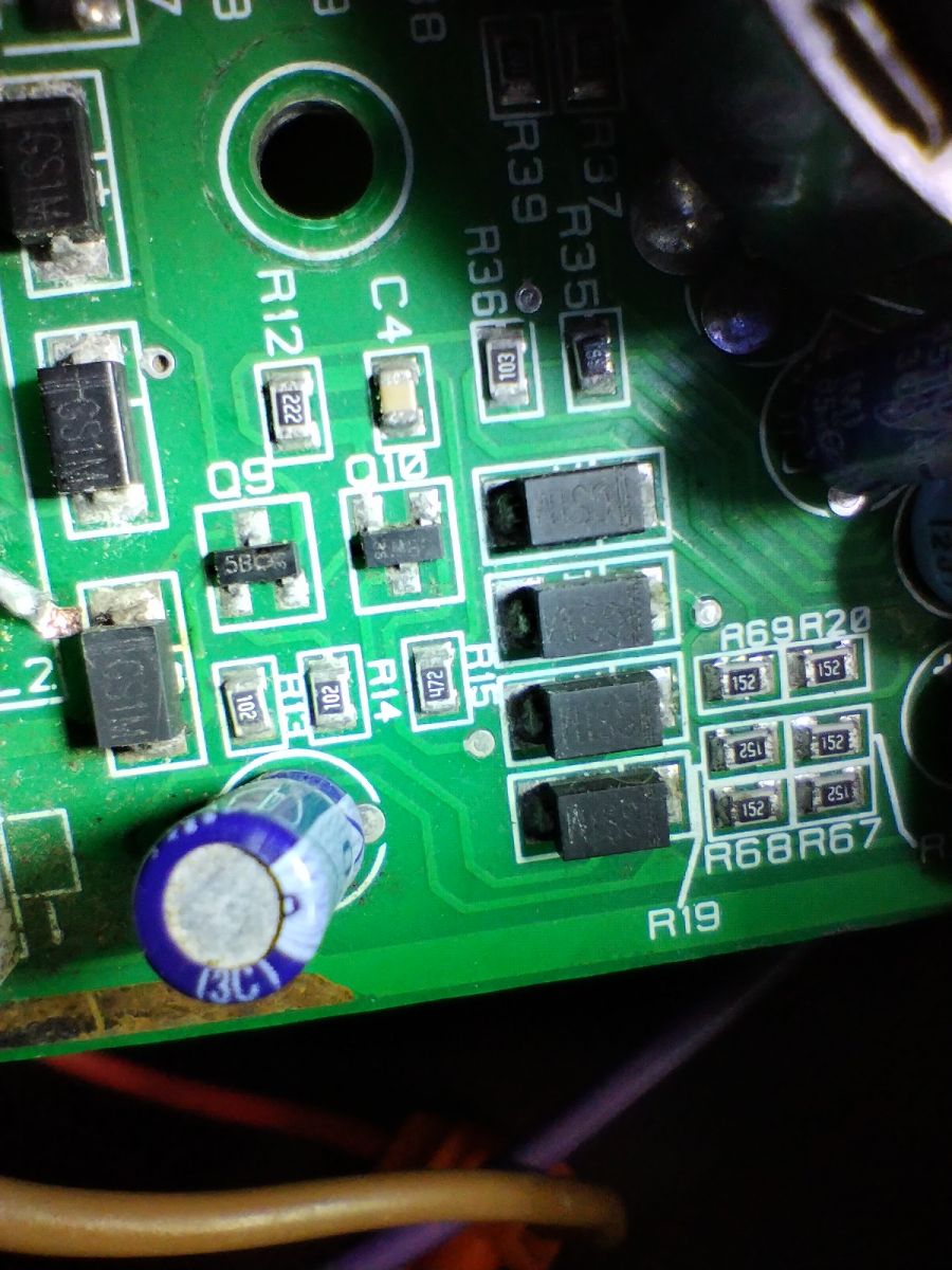

    Zbliżenie na płytę elektroniczną z widocznymi tranzystorami i innymi komponentami.
    Prawdopodobnie spaliłem takie tranzystory przy próbie sprawdzenia przekaźnika. ( +- powalilem) Wie ktoś może co to za tranzystor?
    Na jednym pisze 5BW 36. Nic mi nie wyskakuje jak wpisuje takie coś. Chodzi o te dwa prostokąciki w środku.

    Tranzystor to BC807

    Ocena: 1173
    5BW = BC807
