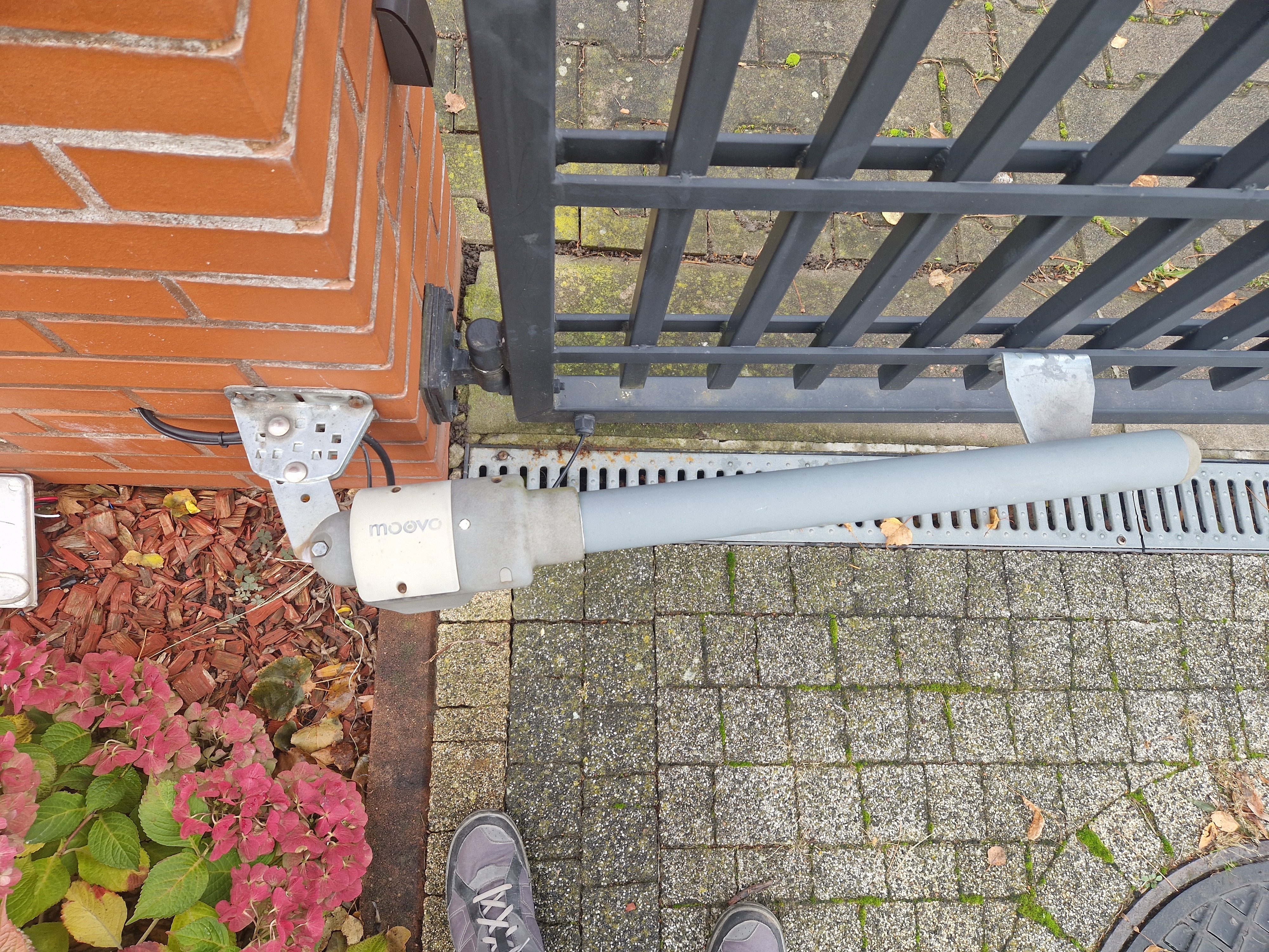

    Czy w do automatu widocznego na zdjęciu (są 2 takie skrzydła) można dołożyć przycisk otwarcia?
    • Moovo – możliwość dodania przycisku otwarcia do automatu dwuskrzydłowego 20251023_150019.jpg (5.59 MB) Musisz być zalogowany, aby pobrać ten załącznik.

    Jaki to model, albo jaką centralkę ma.

    Mam tylko to zdjęcie od klienta i to wszystko. Klient twierdzi, że nie ma tam odzielnej centralki i wszystko jest w tych siłownikach.

    To jest Moovo 532. Centrala (zapakowana w obudowę jednego z siłowników) nie ma żadnego wejścia sterowania kablowego.
    Dokupujesz pilota do zabudowy o nazwie Moovo MTI4 (albo takowy zamiennik Proxima Box pod system Moovo) i do niego podpinasz przycisk ścienny.

    Dziękuję za wyjaśnienia - tego się spodziewałem :)
