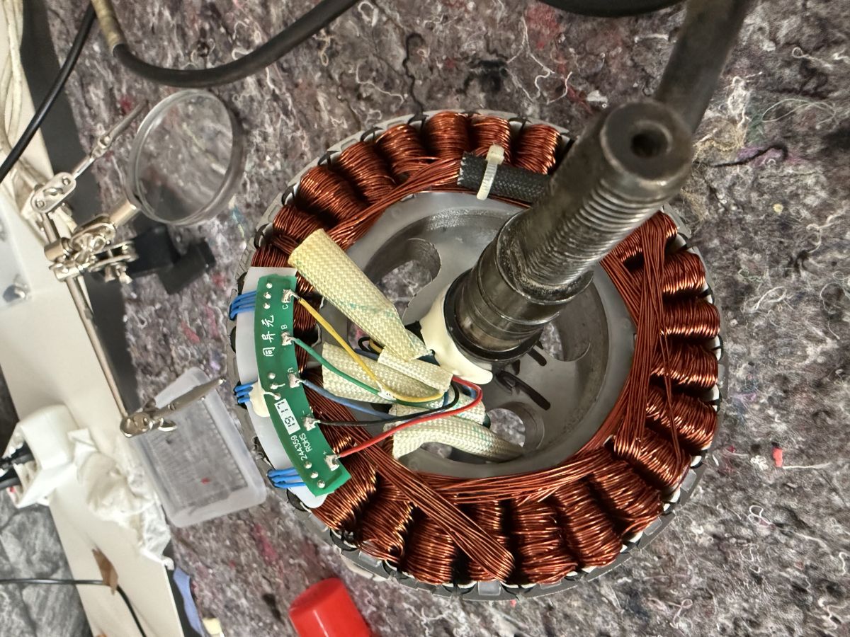

    Techlife X8S, uszkodzony czujnik Halla.
    Przy wymianie łożysk i kabla zauważyłem ułamane kable przy czujniku.
    Na czujniku widnieje napis 402 838.
    Jest ktoś w stanie mi podpowiedzieć, jaki to jest dokładnie albo jaki będzie pasował z innym oznaczeniem.

    Daj zdjęcie, w jakiej jest obudowie ten czujnik?

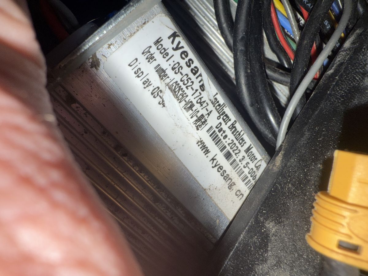

    Sterownik silnika bezszczotkowego Kyesang z widoczną etykietą i przewodami

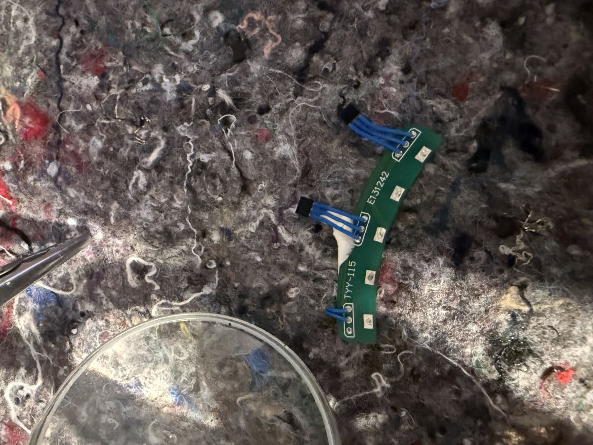

    Zbliżenie na złącze przewodów na zielonej płytce PCB oznaczonej jako TYV-115 i EJ37242 Zdjęcie makro tego elementu z widocznym opisem.

    Postaram się to zrobić, ale może kiepsko widać. Opisałem — numer jest
    402
    838

    Jakby się nie dało zidentyfikować czujnika to z Link-u wynika, że
    to dość popularne rozwiązanie nie tylko w Techlife.
    Zmierzam do tego, że zgodnie z duchem czasu pewnie taniej
    będzie cały moduł trafić niż hallotron.
    Z tego co patrzyłem na A.... to do Xiaomi płytki różnią się tylko polami do przylutowania przewodów a
    cena "powala" jak się parę dni poczeka.
    Ale fajnie by było wiedzieć przy okazji co to za element :)

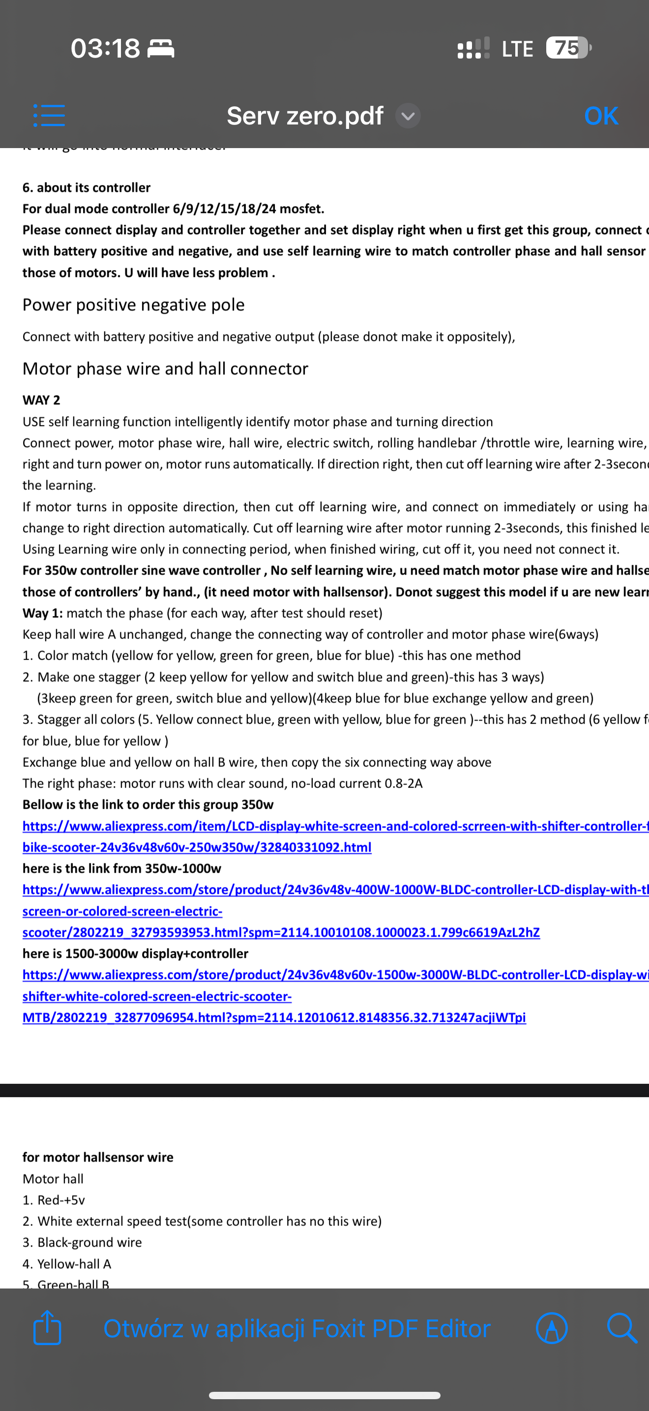

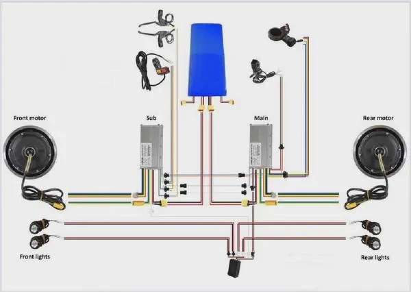

    Pewnie jest możliwość jakoś w sterowniku dostosować tę charakterystykę działania tych czujników. Ale na dzień dzisiejszy nie posiadam wiedzy aż takiej, aby się za to zabrać. Chciałem poszukać schematu do tego sterownika, ale nigdzie nie znalazłem.
    Jest to do silnika VDM10 1000 W.

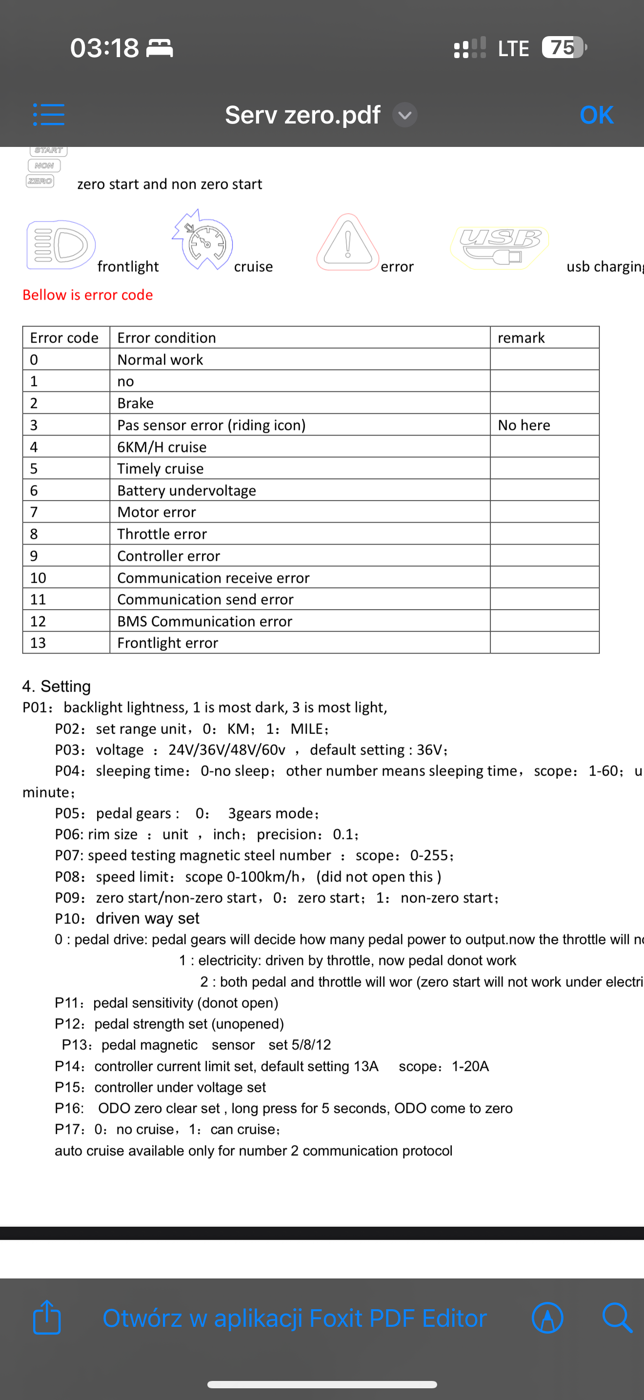

    Jeszcze napotkałem taką informację, jeśli chodzi o wyświetlacz i manetkę gazu, która jest zamontowana. Robił to ktoś w ogóle, czy ma to jakiś sens robić? Jakby ktoś był w stanie to wytłumaczyć i czy miał już z tym styczność ?
    Instrukcja połączenia przewodów fazowych silnika i czujników Halla z kontrolerem.
    Tabela błędów kontrolera i ustawienia wyświetlacza dla silnika elektrycznego
    fajne tabelki podajesz, ale o co właściwie chcesz się spytać?
    Jeżeli wszystko połączyłeś tak, jak było wcześniej, to raczej nie powinno być błędu, jeżeli już, to sprawdziłbym, czy nowe sensory mają te same wyprowadzenia w tym samym miejscu. Może w nowych wyprowadzenia są zamienione. A to akurat łatwo sprawdzić — podać 5 V na zasilanie płytki i zmontować sobie LEDa z opornikiem i tego LEDa łączyć miedzy minus a kable A, B i C. Przy obracaniu kola LED powinien błyskać.
    Bo co ich kolejności... hmm... to nie bardzo wiem, co tu szukać, bo zmieniłeś tylko sensory, ale nie kolejność kabli A, B, C.
    W tabelce jest to właśnie opisane — sterownik 350 W nie ma kabla do samonauki i trzeba je podłączać ręcznie, sterownik 750 W ma ten kabel.

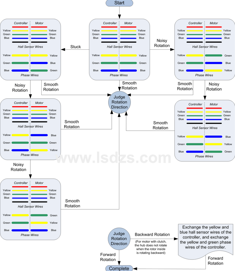

    Ale jeżeli Ci coś pomoże to tu masz tabelkę:
    Schemat doboru kabli silnika z kontrolerem według reakcji na obroty

    Jeśli silnik był tak gorący że izolacje potopiło to może być przytopione uzwojenia.
    Co do samego halla to prostą naprawę mocno skomplikowałeś.
    Było wsadzić dowolny czujnik i magnesem sprawdzić czy zachowuje się tak samo jak 2 obok. Możliwe są 2 opcje albo tak samo by działał albo odwrotnie.
    Możliwe że te co kupiłeś wszystkie są przeciwne wtedy synchronizacja ze zdjęcia które post wyżej kolega wstawił powinna rozwiązać problem (o ile uzwojenia są sprawne).
