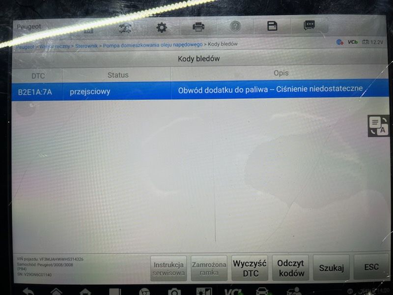

    Witam, mam problem ze swoim Peugeotem 3008 II 2.0 BlueHDi. Po każdym tankowaniu paliwa wyskakuje błąd na desce: "usterka silnika, napraw pojazd" i czerwony kluczyk po lewej. Jak mechanik kasuje błąd, to jest wszystko OK do kolejnego tankowania paliwa i sytuacja się powtarza — błąd wyskakuje po każdym tankowaniu. Zbiornik FAP jest pełny i został zakodowany online, poza tym podczas sprawdzania mechanik powiedział, że pompka od FAP działa, bo daje mu sygnały podczas sprawdzania i jest przekonany, że jest sprawna.
    Czy ma ktoś jakiś pomysł, co może być przyczyną?
    Błąd, jaki wyskakuje, to.
    Komputer diagnostyczny z błędem B2E1A:7A – obwód dodatku do paliwa, ciśnienie niedostateczne

    Pompka może być sprawna, ale są jeszcze czujniki i zaworki, przewody złączki/konektory itd.
    Ten komunikat nie bierze się z powietrza. Potrzebny warsztat elektroniki samochodowej.
    Taki komunikat może generować b.wiele różnych powodów.

    Dokładnie to co wyżej masz napisane za niskie ciśnienie sprawdziłeś jak ta pompka działa, jakie generuje ciśnienie, czy to jest ciśnienie odpowiednie.

    Zasada działania instalacji dozowania Blue. jest taka, że czujnik wykrywa otwarcie korka zbiornika. Po zatankowaniu i zamknięciu korka, do procesora, sterownia urządzenia dozującego płyn. trafia sygnał o ilości zatankowanego paliwa. Na podstawie tej informacji i kilu innych, z których kluczowa jest informacja o ciśnieniu sterownik oblicza dawkę płynu, jaką należy zadozować, do zatankowanej ilości paliwa.
    Obecnie nie ma takiej możliwości, bo sygnał o ciśnieniu jest poza wyznaczonymi granicami.
    Po wykasowaniu powstałego błędu, komunikat się nie pojawia, ponieważ, procedura aktywowana zostaje - dopiero po następnym otwarciu korka zbiornika.
    Obecnie sprawą naczelną, jest :
    1. Odczytanie wartości z czujnika ciśnienia.
    2. Porównanie jej z wartościami referencyjnymi.
    3. Dla pewności dokonać pomiaru wartości rzeczywistej ciśnienia płynu. Np. może być nieszczelny zaworek (ale nie tylko).
    Aby móc, coś konkretnie doradzić, potrzebne są pomiary.
