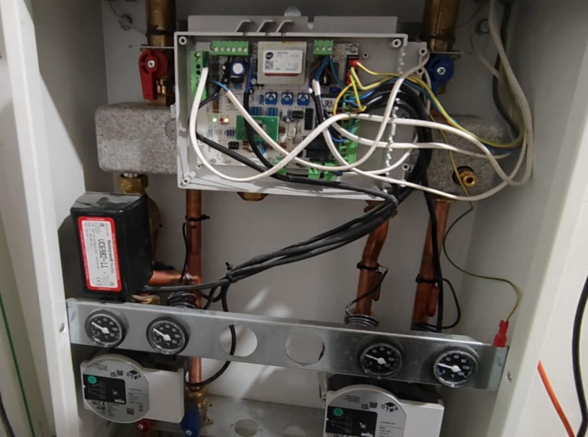

    Problem z modułem wielostrefowym Termet – spadek temperatury przy pracy obu stref
    Na piecu mam Termet EcoCondens silver.
    Temperatura CO ustawiona na 40 °C.
    Pomiary temperatur:
    Sama podłogówka: zasilanie 35 °C, powrót 29 °C → działa prawidłowo.
    Same grzejniki: zasilanie 38 °C, powrót 32,5 °C → też OK.
    Podłogówka grzejniki razem: wszystko się sypie –
    podłogówka: zasilanie 30 °C / powrót 29 °C
    grzejniki: zasilanie 29 °C / powrót 29 °C
    Mam założony moduł wielostrefowy Termet (SIM2Z).
    Poniżej wrzucam zdjęcia instalacji.

    Szanowny Arek 623,
    opisana sytuacja wskazuje na niezrównoważenie hydrauliczne przepływów po obu stronach sprzęgła (rozdzielacza) w module dwustrefowym (oczywiście przy założeniu prawidłowej instalacji modułu). Obieg po stronie pierwotnej (kocioł - moduł) jest zbyt mały, natomiast obieg po stronie wtórnej (moduł - strefy grzewcze) zbyt duży. Nie opisałeś jak duże są oba obiegi grzewcze (ile m² podłogówki oraz ile grzejników).
    Co trzeba zrobić:
    1. w każdej sytuacji (niezależnie od pozostałych ustawień trybów pracy pomp w instalacji) przy zainstalowanym sprzęgle (module) pompa w kotle musi pracować z maksymalną wydajnością;
    2. jeżeli zmiana trybu pracy pompy w kotle na max. nie wystarczy (nadal będzie można stwierdzić, że temperatury na obu obiegach grzewczych są za niskie) - to należy stopniowo zmniejszać wydajności pomp zasilających obiegi grzewcze (w module). Z opisu można wywnioskować, że o ile obieg podłogówki jest poprawny tj. różnica temperatur pomiędzy zasilaniem a powrotem wynosi 5°C - to w obiegu grzejnikowym ta różnica jest zbyt mała (powinna wynosić ok. 15°C). Zbyt mała różnica temperatur pomiędzy zasilaniem a powrotem wskazuje na zbyt duże przepływy wody grzewczej w obiegu (woda nie zdąży oddać ciepła w grzejnikach i powraca ciepła).

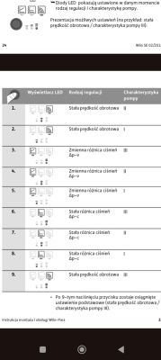

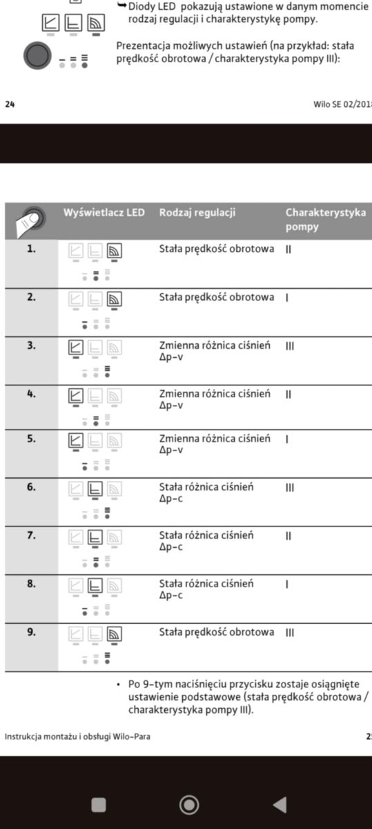

  • #4 21736863
    arek623
    Poziom 5  
    Posty: 24
    Mam 5 pętli po 90 m podłogówki na dole oraz grzejniki na górze, w sumie 6 grzejników.
  • #5 21737469
    Gargamelektro
    Posty: 89
    Pomógł: 24
    Ocena: 62
    Szanowny Arek 632,
    instalacja nie jest rozległa. Dla 6 grzejników powinno wystarczyć średnie ustawienie pompy (zmienna różnica ciśnień - na załączonej instrukcji poz. 4) oraz dla 5 obiegów podłogówki średnie ustawienie pompy (stała różnica ciśnień - na zał. instrukcji poz. 7).
