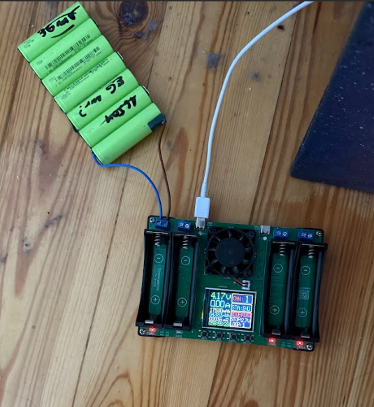

    Cześć! Mam problem z hulajnogą Techlife X7 Lite. Mianowicie — po przejechaniu około 2 m, w ciągu 3 s ekran wygasza się tak, jakby było niskie napięcie; po tym hulajnoga przez jakiś czas nie chce się włączyć. Gdy uda się ją uruchomić, problem się powtarza.
    Najprawdopodobniej problem leży w baterii lub jej BMS-ie. Rozdzieliłem baterię na osobne pakiety tak, aby miały po 4 V zamiast 52 V. Pakiety po 7 ogniw sprawdziłem zwykłym testerem ogniw 18650 z AliExpress — wszystkie wydają się być w porządku.
    Nie wiem jednak, jaka powinna być rezystancja ogniw, które nadają się do użycia, a jaka świadczy o ich uszkodzeniu. Pojemność pakietów wynosi średnio ok. 17 000 mAh.
    Czy ktoś mógłby mi powiedzieć, co może być nie tak? Nie wiem też, jak dokładnie sprawdzić BMS i co mogło się w nim zepsuć.
    Pakiet ogniw 18650 podłączony do testera ogniw na drewnianej podłodze
    Było baterie pomierzyć najpierw zamiast rozbebeszać bezmyślnie.
    Jeśli ma kilka lat to pewnie ogniwa zużyte.
    BMS też może być uszkodzony no ale to się sprawdza jak bateria jest kompletna a nie teraz jak już wszystko rozwalone jest.
    Ale skoro już ją rozbebeszyłeś to zrobić od nowa na nowych ogniwach i po temacie.
    Co do rezystancji ogniw to jak jest 2x większa niż nowych to już totalny śmietnik.
