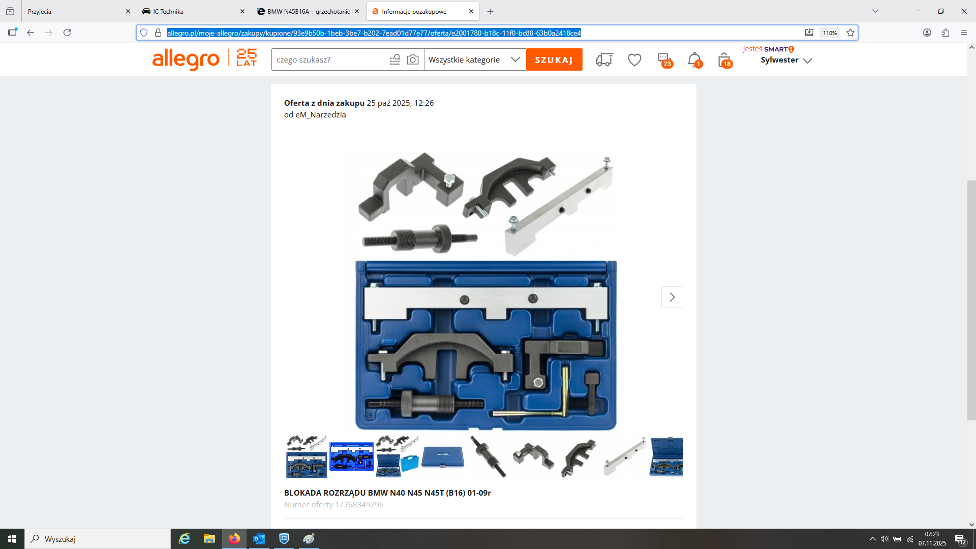

    Rozrząd ustawiony na znaki. Sprawdzany 4 razy. Blokady dosłownie wpadają lużno z przodu na kołach czujników i z tyłu na wałkach a i wał też luźno się zapina. Chyba że złe blokady mam. Poniżej zdjęcie blokady. To zapewne są właściwe ale porównajcie:
    • BMW N45B16A – grzechotanie i nierówna praca silnika po wymianie rozrządu, błędy vanos blokady.png (723.72 KB) Musisz być zalogowany, aby pobrać ten załącznik.
