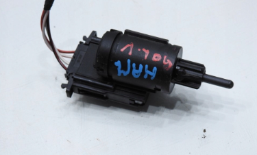

    Mam bardzo dziwny problem: auto VW Golf 5 1.4 BCA.
    Po podłączeniu akumulatora włączają się światła stop i świecą cały czas, po włączeniu zapłonu też świecą. Więc postanowiłem wymienić czujnik włączania stopu. Po wymianie sytuacja jest taka sama, nie ma żadnej reakcji. Zauważyłem po zamontowaniu czujnika, że bolec, który powinien się opierać na dźwigni pedała, a tu jest tak, że bolec się nie wysuwa po wciśnięciu pedała hamulca. Co tu jest nie tak z czujnikiem? Dlaczego bolec się nie wysuwa? Stary i nowy czujnik są identyczne, długość bolca jest taka sama dla porównania.
    • VW Golf 5 1.4 BCA – światła stop świecą cały czas, czujnik hamulca nie działa hhhhh.png (121.6 KB) Musisz być zalogowany, aby pobrać ten załącznik.

    W zależności od budowy czujnika bolec można wyciągnąć. Przy montażu (wkładaniu i obracaniu do oporu w prawo) czujnika pedał hamulca nie może być naciśnięty. Zapalony cały czas stop świadczy o usterce, niekoniecznie czujnika.

    Czujnik na dwóch pinach jest zawsze zwarty a na dwóch pozostałych nie. Po wciśnięciu stany na pinach się zmieniają. W ten sposób można wyeliminować czujnik jako przyczynę usterki. Podejrzenia mogą paść na bordnetz, lub zakłócenie jego pracy np. zwarciem w klapie bagażnika gdzie jest trzecie światło stopu. Sprawdzić wiązkę klapy, ewentualnie żarówki stopu bo czasem zdarza montaż niewłaściwych.

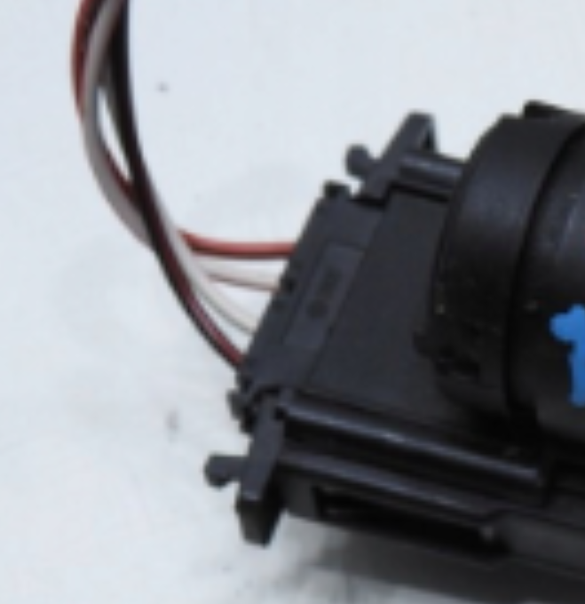

    Na foto widać używkę więc się nie zdziwię że prób dokonuje na dwóch uszkodzonych w ten sam sposób czujnikach.
    Widzę też tylko dwa przewody więc po wypięciu kostki Stop nie dostaje plusa z czujnika i nie powinien świecić.

    Kup czujnik jak radzi @sigwa18 . Ja też tak robię i zero problemów. Te czujniki z "kręconą dupką" (moja nazwa) łatwo uszkodzić przy montażu jak się nie ma wprawy. Czujniki te dopiero dobrze działają jak są prawidłowo zamontowane (te białe plastiki muszą być przesunięte do drugiej krańcowej pozycji).

    >>21744306 To zdjęcie włącznika jest dla informacji a nie kupiony ,kupiony jest nowy

    Kup nowy włącznik i zamontuj w prawidłowy sposób, naciska się ręką pedał hamulca I montuje włącznik przekręcając go w prawo. Po puszczeniu pedału włącznik ustawi die do pozycji pracy.

    Z tego co pamiętam styki czujnika działają po prawidłowym zapięciu . Sprawdzanie bez tego nic nie da. Jak już wymienisz kolejny czujnik to sprawdź błędy.

    Bo się montuje zielone a nie czarne.
