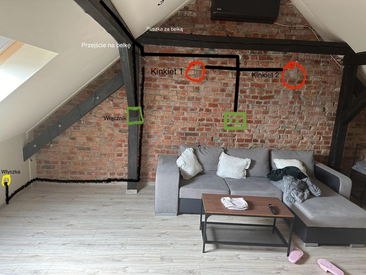

    Planuję podłączyć 2 kinkiety na ścianie ceglanej w stylu loft — wszystko ma być widoczne (kabel po ścianie, uchwyty), zasilanie pobrane z gniazdka z wtyczki. Załączam zdjęcie z moim szkicem trasy kabla i lokalizacją elementów (wtyczka, puszka za belką, włącznik, kinkiet 1 i kinkiet 2). Proszę o krytyczną ocenę — czy układ jest poprawny i bezpieczny oraz jakie zmiany polecacie przed realizacją.
    Krótki opis założeń (co chcę zrobić)
    Zasilanie pobierane z istniejącego gniazdka (wtyczka, tymczasowo lub docelowo stałe podłączenie — najpierw zrobię na wtyczkę).
    Za belką (u góry) będzie puszka rozdzielcza (miejsce łączeń).
    Od puszki wychodzą przewody do kinkietów; do włącznika idzie przewód, który przerywa fazę.
    Kinkiety pracują równolegle — zapalają się i gasną razem jednym włącznikiem.
    Cały kabel prowadzę natynkowo po ścianie/belce (obejmy).
    Dołączone zdjęcie (opis, co jest na nim)
    Żółta ikona — gniazdko / wtyczka (punkt zasilania).
    Czarna linia — proponowana trasa kabla po ścianie i belce.
    Niebieska ikona — puszka rozdzielcza za belką.
    Zielona ikona — włącznik natynkowy na belce (przerywa fazę).
    Czerwone okręgi — miejsca montażu kinkietów (Kinkiet 1 i Kinkiet 2).

    Gdybym robił u siebie:
    3x1,5 do zielonego kwadratu
    Wyłącznik dwubiegunowy/dwutorowy?
    Z wyłącznika dwa osobne przewody 3x1,5 do obu lamp schowane ile można za drewnem.
    Nie robiłbym niewidocznej puszki za belką.
    Jedyne miejsca połączeń na widoku i łatwo dostępne w samym wyłączniku.
    Estetyka właściwie taka sama.

    Włącznik, który planuję zastosować, to Simon Aquaclick IP44, jednobiegunowy (1-torowy) – klasyczny włącznik natynkowy, nie dwubiegunowy.
    Zasilanie i faza przełączana (L-in/L-out) zmieszczą się w nim bez problemu, ale raczej nie chcę tam pakować wszystkich rozgałęzień – mogłoby zabraknąć miejsca.
    Puszka za belką ma pełnić u mnie funkcję rozgałęzienia i rozdziału przewodów:
    • wchodzi zasilanie z wtyczki,
    • wychodzi przewód do włącznika,
    • z powrotem wraca faza przełączona,
    • oraz dwa kable do kinkietów (równoległe połączenie L/N/PE).
    Wszystkie połączenia robię na WAGO, więc wszystko jest czysto i dostępne po zdjęciu dekielka – puszka jest widoczna i łatwo dostępna (nie tynkuję, nie chowam).
    Docelowo to w praktyce przedłużacz ścienny z włącznikiem i rozgałęzieniem, tylko w wersji loft z widocznym prowadzeniem kabla po ścianie/belce.

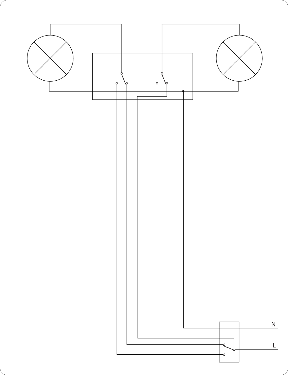

    Ściana z wizualizacją instalacji elektrycznej i oznaczonymi kinkietami oraz włącznikami
    :smile: Zrób tak, jak Ci narysowałem. Przełącznik blisko kanapy, dzięki czemu ręka sięga bez ruszania 4 liter :razz: Podwójny, jak już proponował gklub :idea: Prawy klawisz zapala prawy kinkiet2, lewy zapala kinkiet1, ale jeśli zrobisz przełącznik ala klatkowy, dodajesz jeszcze jeden blisko drzwi. Czemu tak? Bo jeśli chcesz zapalić światło na poddaszu musisz po ciemku dostać się do klawiszy. Ten dodatkowy będzie zapalał lub gasił kinkiet1, współpracując z przełącznikiem lewym. Dodatkowo może łatwiej będzie znaleźć zasilanie z oświetlenia przy drzwiach i stąd w rurce zasilać Twój system 😇
    Schemat elektryczny dwóch lamp sterowanych podwójnym przełącznikiem jednobiegunowym.
    kokapetyl napisał:
    Typowego przeciążenia pewnie nie, ale przy jakiejś awarii, prąd może wzrosnąć niebezpiecznie i nastąpi przeciążenie tego przewodu, a skutki mogą być tragiczne.
    ⚠️ Tak się dobiera bezpiecznik do przewodów, że jeśli prąd jest zagrożeniem dla przewodów, to bezpieczniki odłączają ✅ Inaczej mowiac bezpiecznik ma chronic przewody przed uszkodzeniem 😎

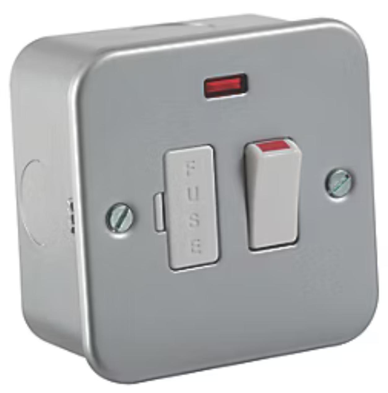

    :idea: Od gniazdka możesz wyprowadzić nową puszkę w której dołożysz ekstra bezpiecznik :wink:
    Metalowa puszka z bezpiecznikiem i przełącznikiem na ścianę
