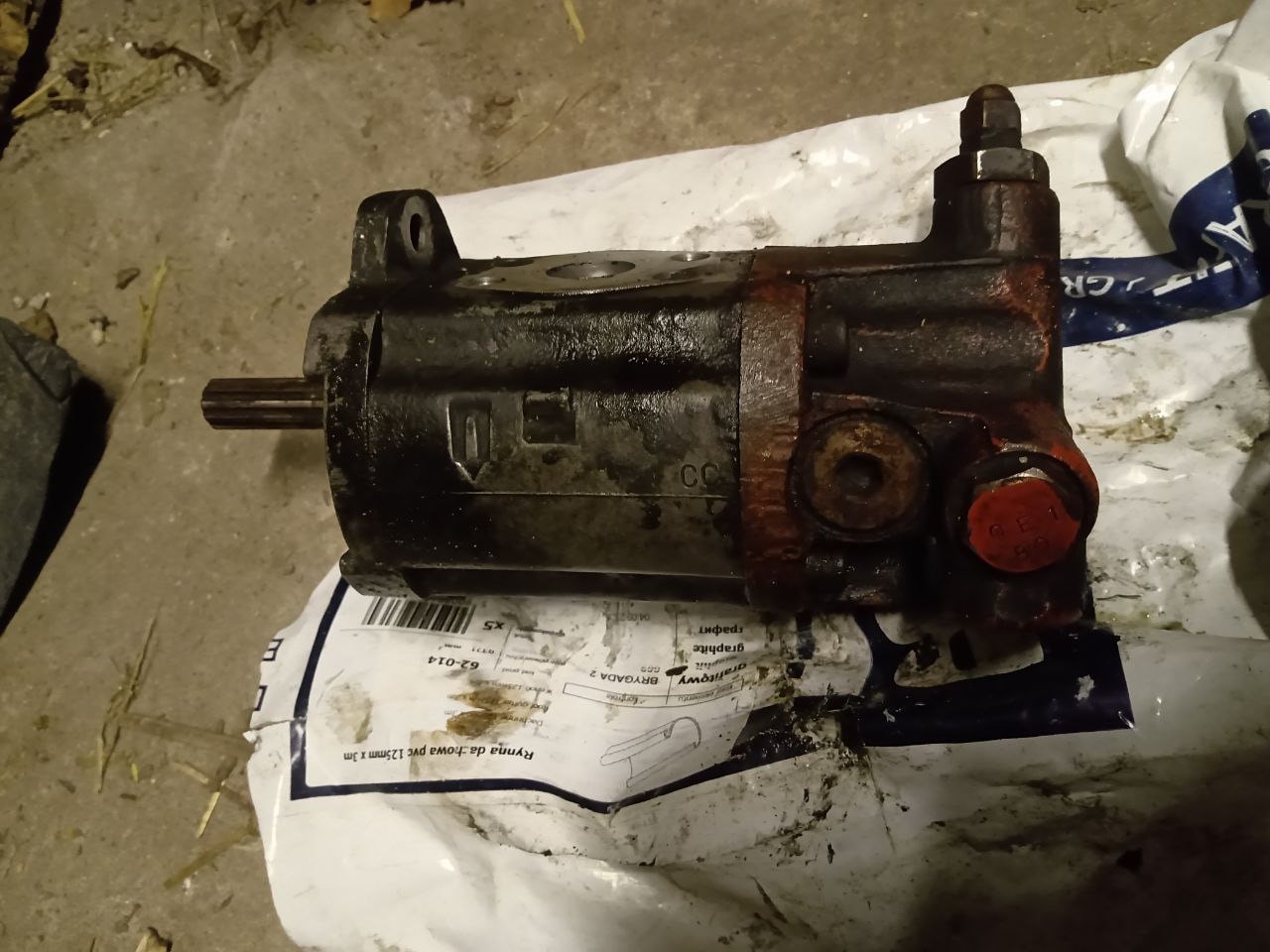

    Na prośbę kolegi zaangażowałem się w naprawę wózka widłowego Mitsubishi FG 25 (orientacyjnie '91r). Trzeba było dodawać gazu, żeby działał maszt, aż w końcu przestało to pomagać i podnoszenie zanikło całkiem. Ktoś tam stwierdził uszkodzoną pompę hydrauliczną. Wymieniliśmy ją na nową we własnym zakresie. Niestety wymiana pompy nie pomogła. Hydraulika masztu dalej nie działa. Wspomagania również brak, czasem przy kręceniu na ułamek sekundy jakby zadziałało i tyle. Przy kręceniu kierownicą z oporem na wolnych obrotach dochodzi do tego, że gaśnie silnik. Pompa jak na zdjęciach. Prośba o pomoc i podpowiedzi.

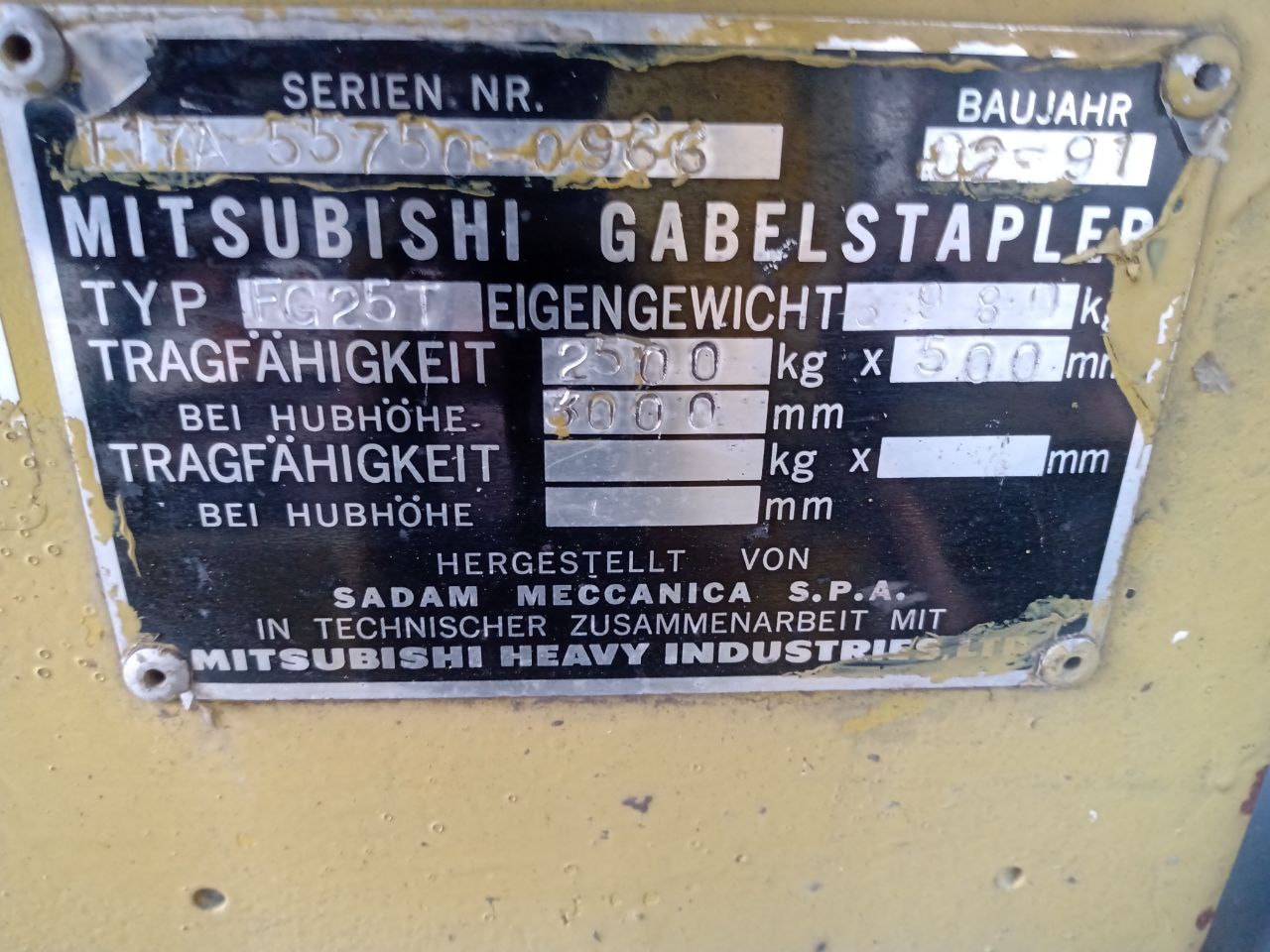

    Podaj pełne dane wózka z numerem seryjnym. Zobaczę czy mam serwisówkę i schematy.

    >>21749198 Proszę zdjęcie tabliczki znamionowej

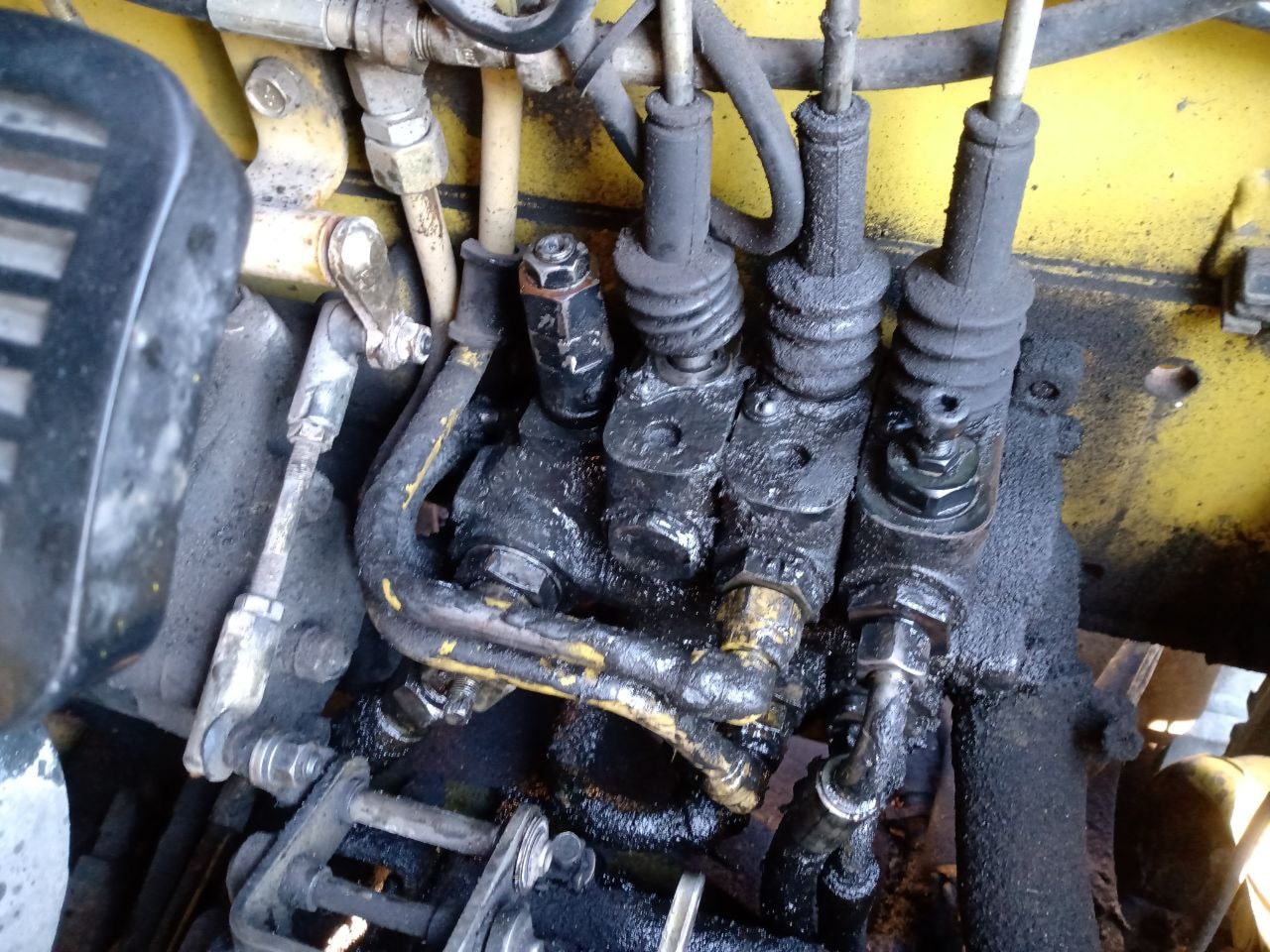

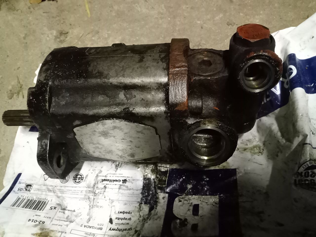

    >>21749651 Pompa jest jedna do obu funkcji. Po drodze z pompy do orbitrola i do rozdzielacza nie ma kompletnie nic. Rozdzielacz jest prosty zwykły 3 sekcyjny. Orbitrol ma zasilanie z pompy, 2 wyjścia na siłownik skrętu i jedno połączenie z rozdzielaczem (jakby powrót z orbitrola szedł przez rozdzielacz). Wygląda tak, jakby podział ciśnień odbywał się już w tylnej obudowie pompy. Zdjęcia pompy i rozdzielacza niżej.
