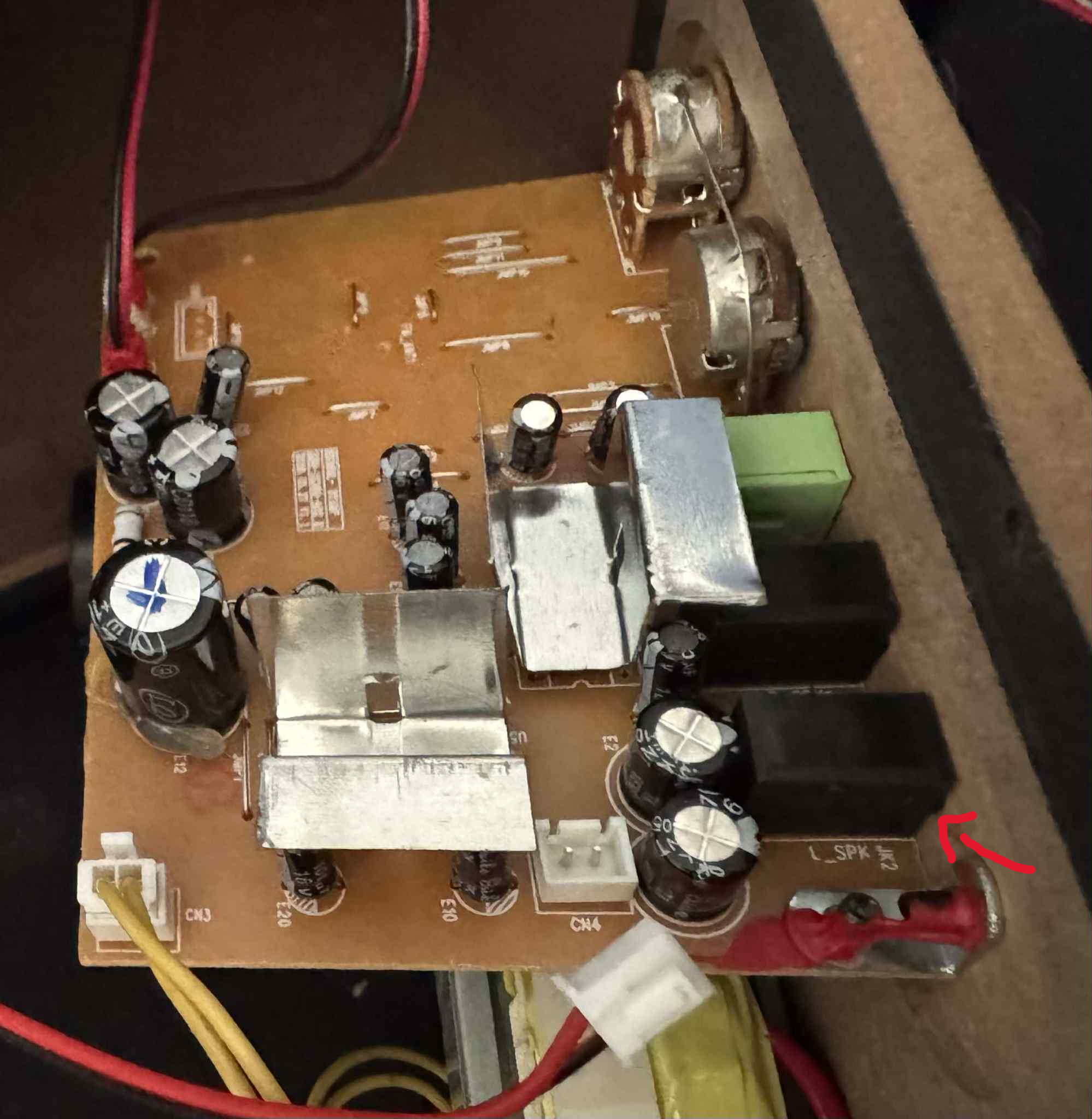

    Mam głośniki "TRACER Hi-Cube BT RGB Flow 2.1".
    Jedno gniazdo jack 3,5 mm przestało mi stykać.
    Stare wejście jest już za bardzo poluzowane i po włożeniu wtyczki jack działa cicho albo nie działa wcale.
    Zbliżenie na płytkę PCB z gniazdem Jack 3,5 mm w głośniku TRACER Hi-Cube BT RGB
    Chciałbym je przelutować.
    Czy ktoś wie, jaki to jest model gniazda i gdzie mogę je dostać?
    Z góry wielkie dzięki za pomoc.

    Wylutować stare, jedziesz do dobrego sklepu elektronicznego i kupujesz,
    Po tym zdjęciu co zaprezentowałeś w środku gniazda można spodziewać się różnych rozstawów nóżek.
    Po wylutowaniu możesz szukać w sieci, tak aby był taki sam układ końcówek.
    Gniazdo Jack żeńskie kątowe PCB, Plastik, sprawdź czy ma trzy piny czy dwa.
    Link
    A tak szczerze może jest pod nim zimny lut i wystarczy starannie polutować do PCB. I będziesz musiał przy demontażu odkręcić PCB od obudowy.
