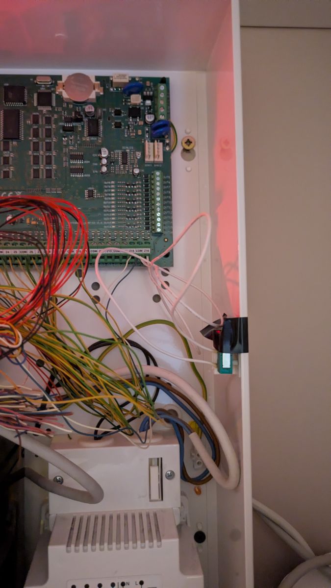

    Cześć. Podłączam sygnalizator zewnętrzny SP-4001 do Integra 64 Plus. Wiem, że optykę i akustykę podłączyć do OUT 1 i COM i zwarć te sygnały w sygnalizatorze. Zastanawiam się, gdzie podłączyć sabotaż? Czy będzie ok, jak podepnę tam, gdzie sabotaż centrali / Z16 i COM / ?

    Jako sabotaż centrali.
    AI: Czy wiesz, czy wyjście sabotażowe w sygnalizatorze SP-4003 jest typu NO czy NC?
    To sygnalizator SP-4001

    Można podłączyć pod 16, jest ona już oprogramowana ale najczęściej stosuje się je do zabezpieczenia obudowy centralki.
    Łączenie wyjść syreny jest niezalecanym rozwiązaniem.

    Udało się podłączyć. Dziękuję za podpowiedzi. Były bardzo przydatne.
