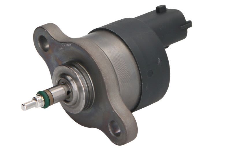

    Auto bmw e46 330D m57 .
    Brak ciśnienia na listwie wtryskowej.
    Pompa cr była sprawdzana na stole i jest sprawna.
    Jak sprawdzić zawór regulacji ciśnienia paliwa na pompie cr ? Bmw e46 330D czyli m57.
    Numer elektrozaworu 13 51 7787537 .
    Ewentualnie jak sprawdzić prąd regulujący zawór regulujący na pompie cr ?
    Nisksie ciśnienie w normie i dochodzi do pompy cr .
    Elektrozawór regulacji ciśnienia paliwa z dwoma otworami montażowymi

    Nie wiem jak to jest dokładnie w BMW, ale z opisu systemu Common Rail dla grupy VW wynika, że jest listwa wysokiego ciśnienia, która jest zasilana z pompy i do niej są podłączone wtryskiwacze. Wystarczy żeby zamiast wtryskiwacza podłączyć manometr i zmierzysz ciśnienie (wg dok. od 230 do 1600 bar). Od tej listwy do pompy idzie jeszcze drugi przewód powrotny na którym powinno być ciśnienie ok. 10 bar.
    Poza tym powinna być możliwośc podejrzenia w systemie wartości ciśnienia, bo jest czujnik ciśnienia.
    Przyszło mi do głowy, że można manometr wmontować zamiast czujnika ciśnienia lub przez trójnik i wówczas można sprawdzić ciśnienie przy pracy silnika.
    Jeżeli idzie o zawór to z tego co piszą to jest on sterowany sygnałem PWM.
