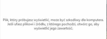

    Objawy: Komunikat systemu Windows ostrzegający o potencjalnie szkodliwym pliku PDF
    Witam. Od jakiegoś czasu coraz większe grono klientów zgłasza problem z "podglądem" PDF w Eksploratorze Windows j/w.
    Na komputerach z systemem w wersji 24H2 kompilacji 6XXXX jest OK, od wersji 7XXXX do 25H2 (najnowszy) podgląd zgłasza powyższy błąd przy większości PDFów - włączając w to pliki utworzone przez klienta... Oczywiście Adobe Reader ze strony jeśli ma to znaczenie.
    Czy ma ktoś pomysł?
    Wyłączenie SmartScreen nie pomaga.
    Ręczne odblokowanie pliku czy nawet skryptem wszystkich PDF również nic nie daje.
    Właścicielem pliku jest konto użytkownika danego klienta, więc tu również nie powinno być konfliktu.
    Wyczytałem jeszcze o dodaniu zmiany w rejestrze, aby każdy pobrany plik był z automatu odblokowany, ale to również nic nie zmienia.
    Czy ma ktoś jakiś pomysł?

    Komunikat w poście #1 twierdzi, że jeżeli ufasz to otwórz.
    Nie można otworzyć i sprawdzić?
    Czy na Linuxie można? CZy inny komputer otweira? Czy skojarzenie pliku z Acrobate otwiera? Czy otwarcie Acrobata jako Admin i wybranie pliku otweera?

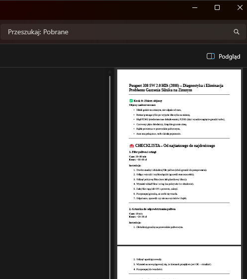

    Można plik otworzyć, bez problemu - ale to dalej nie rozwiązuje kwestii PODGLĄDU.
    Podgląd pliku PDF z poradnikiem serwisowym w folderze Pobrane w systemie Windows
    U mnie jak widać działa - u obu klientów część plików się odpala, ale zdecydowana większość nie - problemu w Windows 10 nie było, działało im to prawidłowo.
