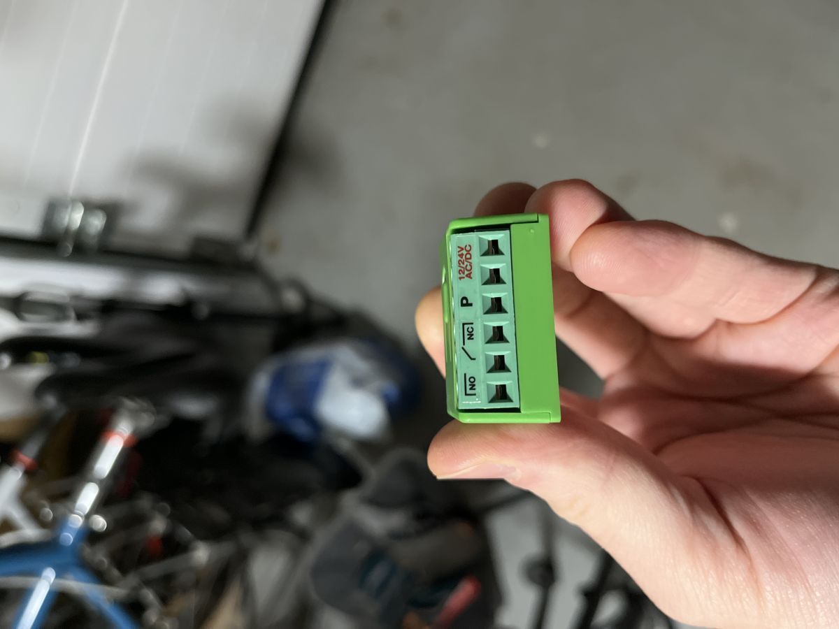

    Potrzebuję porady w kwestii podłączenia sterownika Proxima NW 1 do napędu bramy garażowej Gatolift 600. Zrobiłem to na podstawie wcześniejszych postów z elektrody, ale urządzenie nie działa poprawnie. Nie wiem gdzie robię błąd, a po lekturze wcześniej założonych postów nie przychodzi mi rozwiązanie.
    Podłączyłem następująco:
    Proxima Gatolift
    NO - > PB
    P - > GND
    AC 12/24 (z lewej strony) - > + 24
    Po podłączeniu buzer sterownika stale pulsacyjnie sygnalizował.
    Uznałem, że zasilanie nie ma uziemienia więc połączyłem zasilanie i P razem do GND:a:
    Proxima Gatolift
    NO - > PB
    P - > GND
    AC 12/24 (z prawej strony) -> GND
    Po podłączeniu sygnał: trzy krótkie przerwa jeden długi, ale nie działa przycisk sterownika, nie da się programować pilotów, zero reakcji
    W końcu odłączyłem P:
    Proxima Gatolift
    NO - > PB
    Teraz po podłączeniu seria sygnałów, przycisk działa, zaprogramowałem piloty, ale zaprogramowane piloty nie wpływają na działanie w Gatolift.

    Jak rozumiem, P to jest styk COM
    Zbliżenie na zielony złącze sterownika z oznaczeniami NO, NC, P i 230V AC
    Swoją drogą, to jest instrukcja tego sterownika:
    Nie.
    Zbliżenie żółtego modułu Proxima z oznaczeniem styku COM na listwie zaciskowej
    Z Proximy podłączasz dwa lewe zaciski, czyli NO i ten obok COM, pod PBSW i GND napędu, zasilanie możesz wziąć z +24 i GND.
    kotbury napisał:
    Co to za zacisk P w Proximie
    P + zacisk oplotu anteny Proximy + jakiś przycisk NO działa jak przycisk programowania.

    Dzięki! Podłączyłem wszystko tak, jak opisałeś. Udało mi się zaprogramować piloty. Sterownik na nie reaguje, jednak nadal nie ma żadnej reakcji w napędzie Gatolift.
    Po włączeniu zasilania jest sygnał: długi, 5 krótkich, 8 krótkich. Rozumiem, że to czas monostabilny — 0,58 s.
    Może to być kwestia złego zaprogramowania? Czy gdzie indziej jeszcze leży problem?

    Przeczytaj dokładnie instrukcję do Proximy, zacznij od ustawienia trybu monostabilnego, pkt 5. Konfigurowanie sterownika, po naciśnięciu i przytrzymaniu przycisku na sterowniku po usłyszeniu jednego krótkiego sygnału buzera (po około 8 sek.) puszczasz przycisk, jest wejście w tryb ustawienia pracy kanału.
    Teraz ponownie naciskasz i przytrzymujesz przycisk i po długim sygnale usłyszysz pojedynczy krótki sygnał puszczasz przycisk, dalej sterownik generuje krótki i jeden długi sygnał, po długim sygnale naciskasz przycisk i teraz sterownik oczekuje na wprowadzenie trzech cyfr określających czas działania przekaźnika, masz wprowadzić cyfry 001, wprowadzenie cyfr jest opisane w instrukcji pkt 3. Wprowadzanie liczby do sterownika -> 3.1. Wprowadzanie liczby trzycyfrowej.
    Po prawidłowym wprowadzeniu cyfr powinna być zasygnalizowana 1 sek. w postaci, przedłużony sygnał to zero, drugi przedłużony sygnał to drugie zero, trzeci normalny sygnał to 1, po tym wszystkim w/g instrukcji będzie jeszcze hymn kibica i sterownik przejdzie do normalnej pracy z ustawieniem monostabilnym i czasem 1 sek.
    Masz to wszystko opisane w instrukcji, skup się i zrób jak pisze krok po kroku i będzie dobrze.

    Na początek sprawdź czy napęd reaguje na podany sygnał, najlepiej za pomocą zwarcia kabelków które masz podłączone do wyjścia Proximy.

    Dziękuję za pomoc i konkretne wskazówki, szczególnie rokbokowi! Sprawa się rozwiązała po kontakcie z działem technicznym Proximy.
    Przy okazji kilka rzeczy, które mogą się okazać komuś przydatne:
    1. Sygnał po podłączeniu sterownika Proxima NW 1 to kod zaprogramowania, a nie, jak myślałem, czas monostabilny (w moim przypadku było to 058, czyli kod odpowiadający systemowi Life).
    2. Sterowniki Proximy fabrycznie są ustawione na 1 s w trybie monostabilnym, więc w moim przypadku nie było potrzeby go przekonfigurowywać.
    3. Informacja, którą znalazłem na forum, że styki PB i PBSW działają tak samo, jest błędna dla Gatolift 600. PB jest dla fotokomórek, więc sterownik należy podpiąć pod PBSW.
