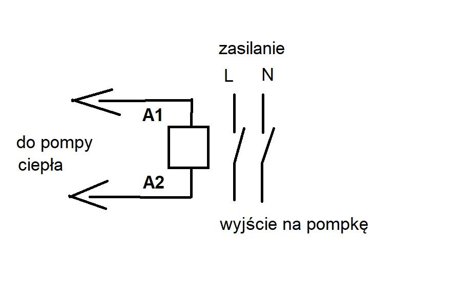

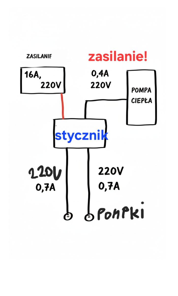

    Witam, proszę o podpowiedź, jak podłączyć stycznik 1f. Ma działać na zasadzie: sygnał z pompy ciepła 220 V, 0,4 A, a drugie zasilanie z sieci 220 V, 16 A, i teraz, aby sygnał załączał duże zasilanie na pompy wody — wyjście ze stycznika. Dzięki.

    O ile dobrze rozumiem, to sterowanie z pompy ciepła masz na 230 V i chcesz to jako sygnał do załączenia większego obciążenia.
    Schemat elektryczny zasilania przekaźnika do sterowania pompą przez pompę ciepła

    Dokładnie tak, mam sygnał z pompy ciepła i chciałbym, aby to załączało zasilanie na 220 V, tylko o większym amperażu, wiem, że ludzie tak podłączają bojlery, ja chcę dwie pompy obiegowe.

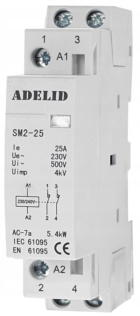

    https://b2b.adelid.pl/stycznik-modulowy-25-02-230v-20a-25a-1p-2nc-1-faz-p1936 - według tego, on ma 2 styki rozwierne (rozłączają, gdy przez cewkę płynie prąd).
    https://electro24.pl/pl/p/Stycznik-Modulowy-25-02-230V-20A-25A-1P-2NC-1-FAZ/8655 - według tego, tak samo.
    https://electro24.pl/pl/p/Stycznik-Modulowy-25-20-230V-20A-25A-1P-2Z-1-FAZ/9027 - a według tego, ma 2 zwierne (łączą, gdy przez cewkę płynie prąd).
    Różnica, jaką widzę, to rysunek styków na obudowie - rozwierne i zwierne są pokazane w różnych pozycjach - pomyśl, jakiej wersji potrzebujesz użyć.

    Mogę prosić o proste wyjaśnienie, do którego styku podłączyć?

    Masz narysowane na obudowie: do A1 i A2 sygnał sterujący, 1 jest łączony z 3, 2 jest łączony z 4. Niestety nie podają, jaki prąd popłynie przez cewkę sterującą, tylko napięcie 23V AC.
