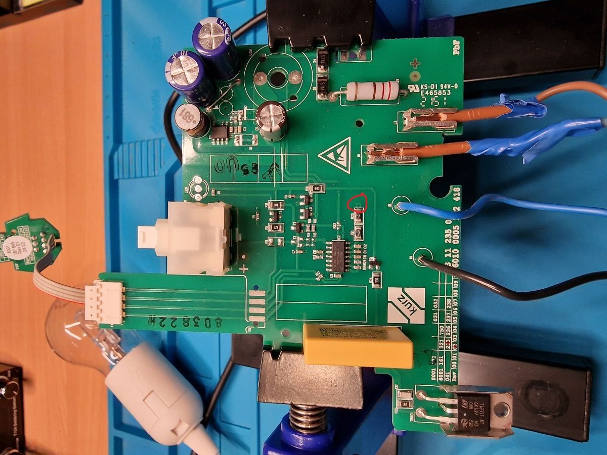

    Padł mi moduł w odkurzaczu Odkurzacz Bosch BGL6POW1, wymiana w serwisie autoryzowanym to koszt 650 zł (odkurzacz kosztuje około 700 zł).
    Odkurzacz nie działa, ale migają lampki LED na włączniku.
    Zdjęcie modułu.
    Bosch BGL6POW1 – odkurzacz nie działa, migają LED, uszkodzone rezystory R26, R21, R23
    Do tej pory ustaliłem:
    - napięcie dochodzi do układu zasilania 320 V i wychodzi z niego ~5 V
    - sprawdziłem pojemność wszystkich dużych kondensatorów: tych niebieskich przy układzie zasilania i żółty przy triaku (jest ok)
    - sprawdziłem dwie diody za układem zasilania (dlatego są wylutowane na zdjęciu) są ok.
    - rezystor R26 przy triaku powinien być 1 kΩ, a wskazuje mi 54 Ω
    Moje doświadczenie w elektronice oceniłbym na 2/10. Uczę się teraz.
    Czy powinienem teraz zrobić jeszcze jakąś diagnostykę, czy wymienić tn rezystor?
    AI: Sprawdzałeś może triak obok rezystora R26? Czy jest sprawny, nie ma zwarcia?
    Triaka sprawdzałem — nie ma zwarcia, ale nie sprawdzałem na nim napięć
    AI: Czy na płytce modułu widać jeszcze jakieś inne uszkodzenia – np. przypalenia, przebarwienia, uszkodzone ścieżki?
    Nie widać żadnych uszkodzeń mechanicznych, przebarwień, pęknięć kondensatorów, żadnych przypaleń

    Zbliżenie na płytkę PCB z zaznaczonym elementem i widocznymi rezystorami oznaczonymi 474
    jnieczaj napisał:
    rezystor R26 przy triaku powinien być 1K a wskazuje mi 54 omów
    - rezystory R21 i R23 (474) przy mikrokontrolerze pokazują mi obydwa że są przerwane
    Jesteś pewny, że te 474 są uszkodzone?
    Gdzie jest ten punkt podłączony, co zaznaczyłem?
    A ten rezystor R26 zmierz, jak wylutujesz triaka...
    Jeżeli faktycznie masz przerwę na tych dwóch 474, to możesz mieć też uszkodzony port procesora.

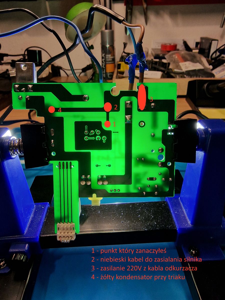

    Gdzie zaznaczyłeś? Nie widzę obrazka w poście?

    - gdzie jest punkt przy procesorze podłączony -> jest na obrazku:

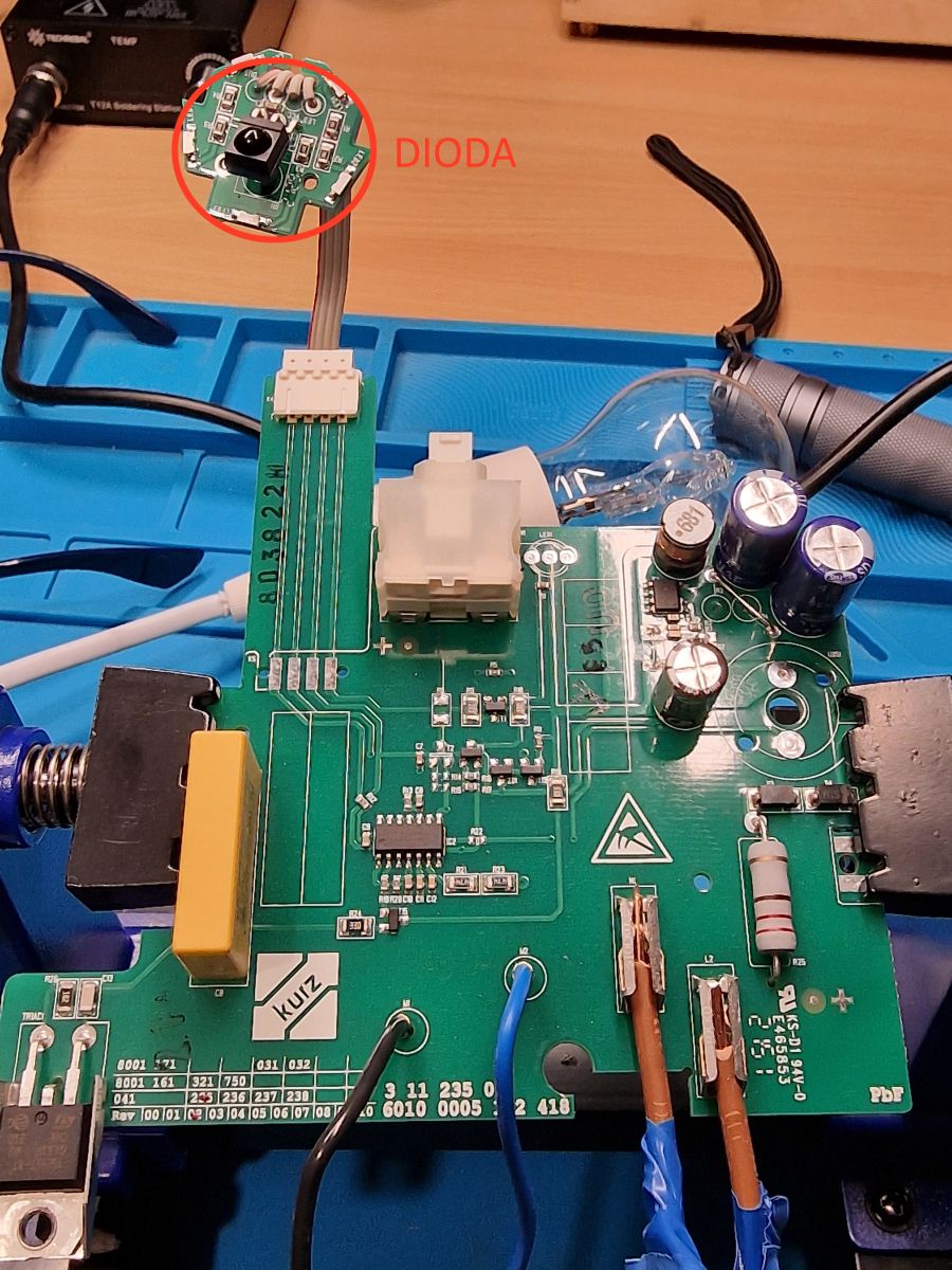

    Płytka drukowana z zaznaczonymi punktami zasilania i elementami odkurzacza
    Płytka PCB z podłączonym modułem diody oznaczonej jako „DIODA” w czerwonym okręgu

    OK, wlutowałem z powrotem diody, żeby zmierzyć resztę układu i płytka zaczęła działać.
    Chyba jedyne wytłumaczenie to to, że pękł fabryczny lut przy jednej z tych diod.
    Dzięki za pomoc.

    Wlutowałem diody, żeby zmierzyć resztę układu i okazało się, że płytka zaczęła działać.
    Pewnie przelutowanie tych diod pomogło; mógł się uszkodzić fabryczny lut od uderzenia lub coś takiego.
