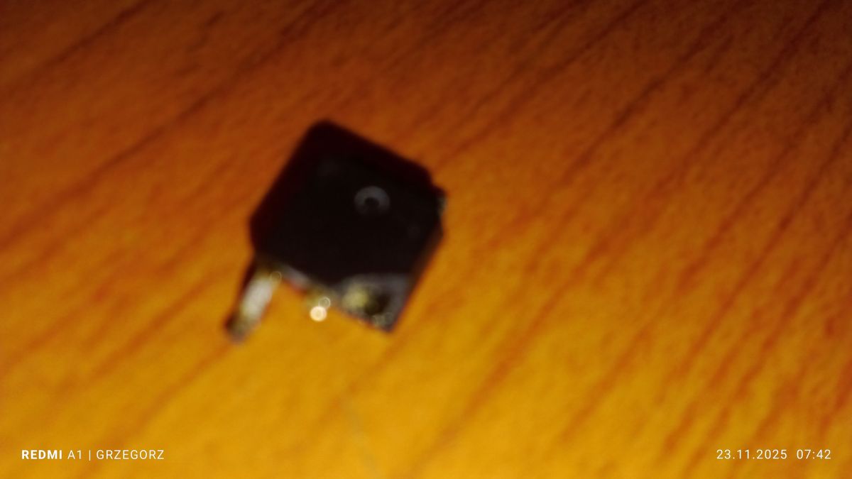

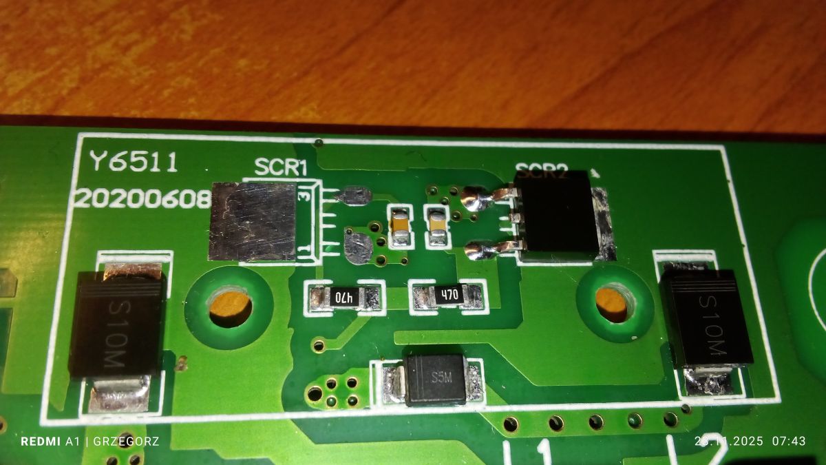

    Urządzenie sterujące zawarte na płytce to po prostu prostownik z chińskiej tokarki.
    Uszkodzeniu uległ jeden z tyrystorów, który udało mi się wylutować. Drugi, który jest na płytce, nie posiada żadnych oznaczeń. Jak, kto pomoże rozwiązać problem. Sugestie mile widziane.

    Pomostek co to jest , może półmostek? Ale zdecydowanie nie , jest to tyrystor.

    Ok, przepraszam, słucham fachowca, rozumiem. Czyli tę środkową nóżkę mogę usunąć?

    Ważny jest tu dobór elementu z takim samy prądem bramki Ig, dlatego proponuję użyć np. taki
    TYN1012RG
    z Ig=15mA.
    W uzupełnieniu informacji:
    -to jest pełny mostek; w każdej gałęzi zawiera diodę i tyrystor i może być sterowany od pełnego zablokowania do pełnego otwarcia.
    Mostek nie musi zawierać identycznych elementów; w gałęziach mostka można wstawiać różne elementy w zależności od tego, do czego służy ten mostek, np. mostek prostowniczy sterowany (z tyrystorami), mostek pomiarowy (z rezystorami i termistorem).

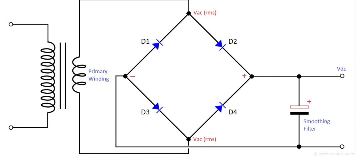

    To jest mostek:
    Schemat mostka H z tranzystorami MOSFET sterujący silnikiem DC.
    a to półmostek:
    Schemat mostka z tranzystorami i sterowaniem dzwonkiem
    Te schematy obrazują, dlaczego takie są nazwy.
    Mostek z diod ma swoją nazwę; to mostek Gretza:
    Schemat prostownika mostkowego z czterema diodami i filtrem wygładzającym
    i można w gałęzie mostka Gretza zamiast dwóch diod włączyć tyrystory i wciąż to jest mostek.
    Stosowane jest to od bardzo dawna w różnego typu regulatorach.
