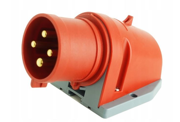

    Rozumiem że chcesz mieć w piwnicy na ścianie obok siebie dwa gniazdka, jedno z sieci a drugie z agregatu i w razie braku prądu przekładać wtyczkę pompy czy kotła z jednego gniazdka do drugiego, tak?
    A "na polu", do agregatu nie może być gniazdo tylko złącze z bolcami. Oczywiście jednofazowe, coś takiego:
    Niebieskie jednofazowe gniazdo siłowe 230V zamontowane na obudowie z tworzywa sztucznego

    Tak, na polu, w miejscu gdzie będzie stał agregat w razie awarii prądu, chcę na ścianie założyć takie gniazdo jak podałeś na fotce, czyli to na 230 V lub ewentualnie wykorzystać inne, tzn. siłowe, takie jak na moim zdjęciu.
    Czerwone przemysłowe gniazdo siłowe 5-bolcowe montowane naściennie

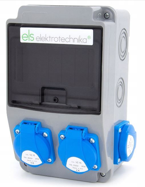

    Coś koło tego, a dokładnie w piwnicy, na ścianie chcę zamontować sobie taką rozdzielnicę, do której będzie doprowadzony właśnie ten przewód z tego gniazda na polu. Taka rozdzielnica jak na zdjęciu.
    Szara rozdzielnica z trzema niebieskimi gniazdami ELS Elektrotechnika na 230 V.

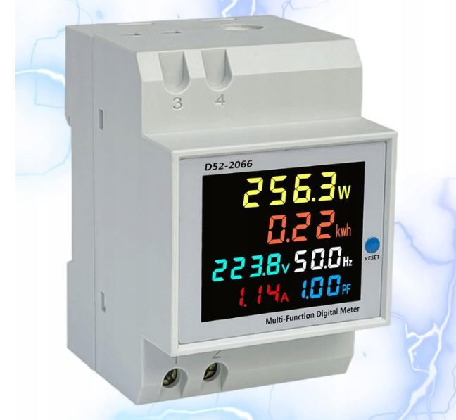

    W tej rozdzielnicy będę chciał założyć może jakieś zabezpieczenia tych gniazd, np. ES-y, oraz wyświetlacz, który na bieżąco będzie mi pokazywał, ile W aktualnie jest pobierane, jakie jest napięcie w danym momencie oraz prąd, czyli jakie są aktualne ampery. Ten wyświetlacz to D52-2066 taki jak na fotografii.
    Wyświetlacz cyfrowy D52-2066 z pomiarem mocy, napięcia i prądu

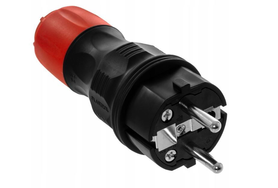

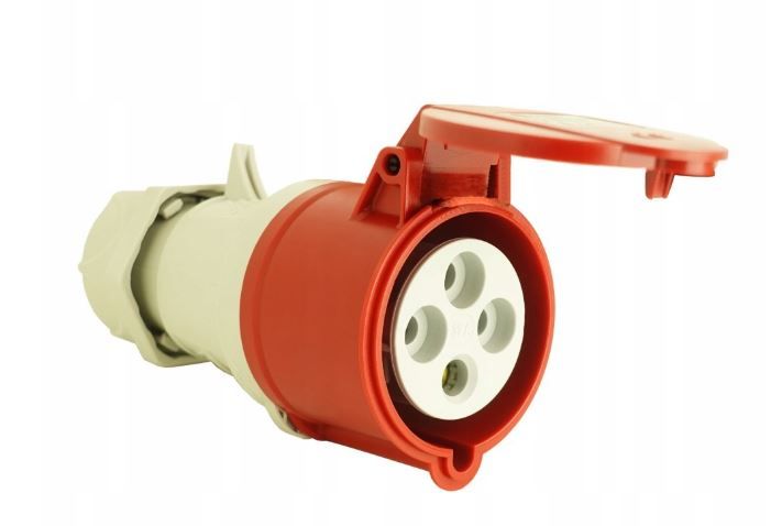

    Do tego chcę wykonać przewód do połączenia agregatu z tym gniazdem na ścianie, którym będzie podawany prąd do rozdzielnicy. Myślę, że wystarczy taki 3-metrowy przewód oraz takie wtyczki jak na zdjęciu.
    Czerwona wtyczka siłowa 5-pinowa z klapką ochronną
    Czarna wtyczka siłowa z czerwonym zakończeniem, widok z przodu
    Nie wiem jeszcze dokładnie, jaki przekrój żył wykorzystać na ten przewód — czy kupić 3×4 mm², czy grubszy. A może nie trzeba aż tak grubego, ale jeśli podłączyłbym odbiorniki o całej mocy agregatu, czyli 3500 W, to raczej trzeba będzie grubszy. Z tej rozdzielnicy mam w planie pociągnięcie przewodów po ścianach w piwnicy, oczywiście w rurkach, i wtedy wprowadzić je przez otwory w płycie do 3 pomieszczeń, gdzie zrobiłbym po jednym gniazdku do ewentualnego podłączenia lampy stojącej, oświetlenia pomieszczeń lub telewizora czy laptopa. Pompa głębinowa i piec gazowy C.O. będą w czasie pracy agregatu podłączane do gniazdek w tej rozdzielnicy i to tyle.

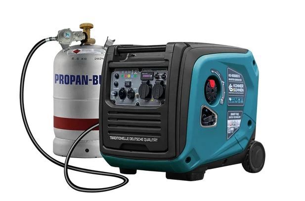

    Problem, który nie daje mi spokoju, jest to, czy ten agregat o mocy nominalnej 3500 W, który mam, dokładnie taki jak na zdjęciu
    Agregat prądotwórczy K&S połączony z butlą gazową propan-butan.
    wystarczy mi do zasilania pompy głębinowej oraz pieca gazowego C.O. Moja pompa Ominiega SC 5-17 o mocy 1100 W na 230 V ma oryginalnie wbudowany już kondensator, więc tu już nie trzeba wymyślać jakichś soft-startów do obniżenia napięcia przy starcie. Agregat jeszcze nie rozpakowany stoi na palecie, bo nie wiem, czy go nie wymienić na ten większy model K&S 5500. No, ale jak wiadomo, musiałbym dopłacić 1 500 zł, bo cena takiego to też już prawie 5 000 zł. Wolałbym sprawdzić, czy tamten nie będzie przewymiarowany. Nie zamierzam zasilać całego domu :) więc może wystarczy ten, który jest. Myślałem też o zmierzeniu parametrów prądu przy starcie pompy, tzn. ile W pobiera, ale nie mam czym, więc chyba trzeba będzie zrobić próbę garażową, czyli podpiąć pompę wtyczką do agregatu i zobaczyć, czy pociągnie, czy nie :).
