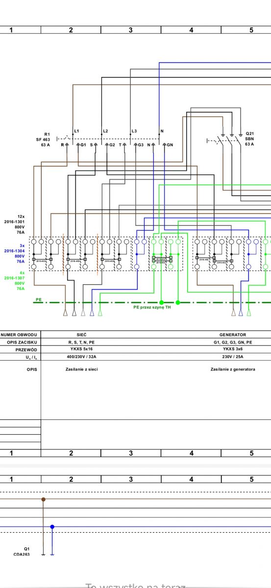

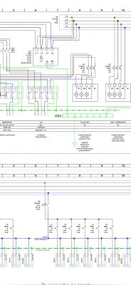

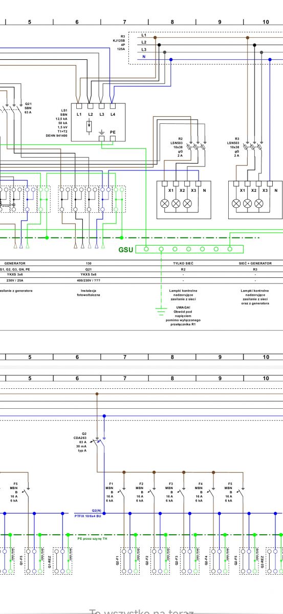

    Witam. Mam pytanie. Chcę podłączyć agregat "Könner & Söhnen KS 9000E G" do mojego domu jako zasilanie awaryjne. Oto schemat mojej instalacji. Mam pytanie, czy agregat się nadaje i czy według tego schematu będzie to bezpieczne dla domowników oraz pracowników energetyki.
    Schemat instalacji elektrycznej do podłączenia agregatu prądotwórczego. Schemat elektryczny podłączenia generatora do instalacji domowej.
    • SCHEMAT3 (2).pdf (224.45 KB) Musisz być zalogowany, aby pobrać ten załącznik.
    Wystąpiłeś o warunki przyłączenia do ZE w pierwszej kolejności?

    Witam nie występowałem agregat nie będzie na stałe wpięty w instalację będzie podpinany jedynie w czasie braku zasilania sieciowego. Temat jest szeroko opisywany na tym forum, co osoba to opinia. Moje pytanie jest takie czy wedle tego schematu podłączenia oraz zastosowanego agregatu całość będzie bezpieczne dla domowników oraz pracowników energetyki

    Najpierw się dowiedz u lokalnego zakładu energetycznego jakie dokumenty potrzebujesz żeby móc wpiąć agregat do instalacji elektrycznej w domu. Każdy agregat musi być zgłoszony ponieważ zawsze istnieje zagrożenie dla zdrowia i życia ludzi pracujących na sieci.
    prosił bym o porady związane z zadanym pytaniem
    Na zadane pytanie odpowiedziano wyżej - czyli najpierw uzgodnienia z OSD.
    Bez tego ani rusz, jeśli ma być bezpiecznie.
    Troszczysz się o bezpieczeństwo energetyków, to ich zapytaj o zdanie w tym temacie, a nie użytkowników forum Elektroda.pl

    Co do agregatu to wedle producenta działa w układzie sieci IT , ciekawostka od producenta podobno można go przerobić na TN producent obiecał schemat także czekam jestem ciekawy co wyśle. Jeśli chodzi natomiast o instalacje domu to jak wynika z załączonych wcześniej schematów jest to sieć TN-C-S.
    Mam jeszcze jedno pytanko czy znacie jakiś agregat Jednofazowy w rozsądnych pieniądzach do 4 tys, moc około 5-6kw gniazdo 32a który bez żadnych przeróbek mógłby zostac zastosowany jako zasilanie awaryjne domu, oczywiście tego konkretnego do którego instalacji przedstawiłem schemat 😁

    A to dostałem od producenta agregatu. Co o tym sądzicie
    • PODŁĄCZENIE TN W AGREGATACH.docx (2.94 MB) Musisz być zalogowany, aby pobrać ten załącznik.
