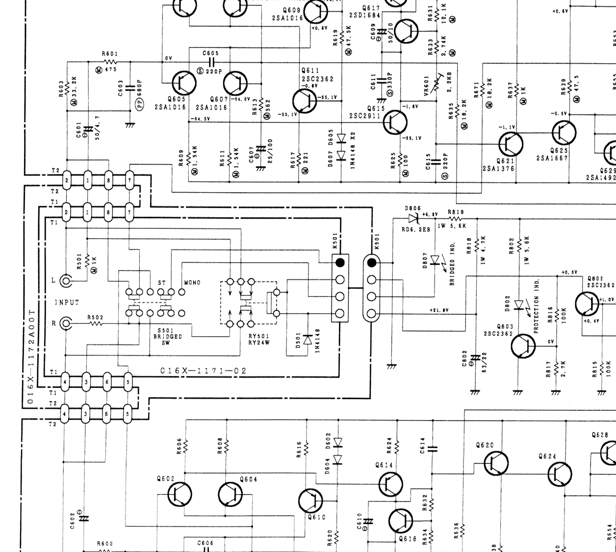

    Powiedzieć, że zabezpieczenie w tym wzmacniaczu jest dziwne, to nic nie powiedzieć.
    Fragment schematu wzmacniacza z przekaźnikiem, tranzystorami i układem zabezpieczeń
    Jest sobie przekaźnik, który zwiera wejście wzmacniacza, ale to nijak nie zabezpiecza kolumn, jeśli np. przebije któryś z tranzystorów. Ono działa wtedy i tylko wtedy, jeśli któraś para tranzystorów się przegrzeje. Widać na schemacie, że ten układ nie pobiera napięcia z wyjścia.
    Mniejsza o to, malutkie stałe, które po chwili spadną do jakichś parudziesięciu mV, to nie objaw do niepokoju. Mówisz, że spada powoli. Po jakim czasie od załączenia ono opada?
    Czy masz oscyloskop i generator przebiegu 1 kHz? Jeśli tak, to da się łatwo namierzyć, gdzie zniekształcenia powstają.

    Porównaj napięcia ze schematem z serwisówki i powiedz, jakie masz.
    Serwisówkę masz w załączniku.
    Jeszcze raz zapytam o oscyloskop.
    Wrzuć foty wnętrza, bo ciężko stwierdzić, czy brać te przebarwienia pod uwagę.

    filipcichowskidev napisał:
    Powiedzieć, że zabezpieczenie w tym wzmacniaczu jest dziwne to nic nie powiedzieć.
    To zabezpieczenie nie jest takie dziwne jesli wziąć pod uwagę to, że ten wzmacniacz jest zaliczany do wzmacniaczy audiofilskich, nie tych z najwyższych półek ale z z tych niższych. Chodziło o to aby wyeliminować z drogi sygnału styki przekaźnika które z czasem degradują sygnał. Zabezpieczenie zwiera sygnał wejściowy kiedy wzmacniacz zaczyna sie przegrzewać, co w założeniu ma doprowadzić do jego ostygnięcia natomiast wszelkie inne sytuacje typu uszkodzenie stopni wyjściowych obsługiwane są przez bezpieczniki topikowe w szynach zasilających, które zwykle nie występują we wzmacniaczach z zabeczeniem wyjścia przekaźnikiem.
    Da się oczywiście zrobić zabezpieczenie głośnika działajace w sposób natychmiastowy, nie używając przekaźnika na wyjściu ale nie jest to powszechnie stosowane rozwiązanie nawet w audiofilskich wzmacniaczach.
