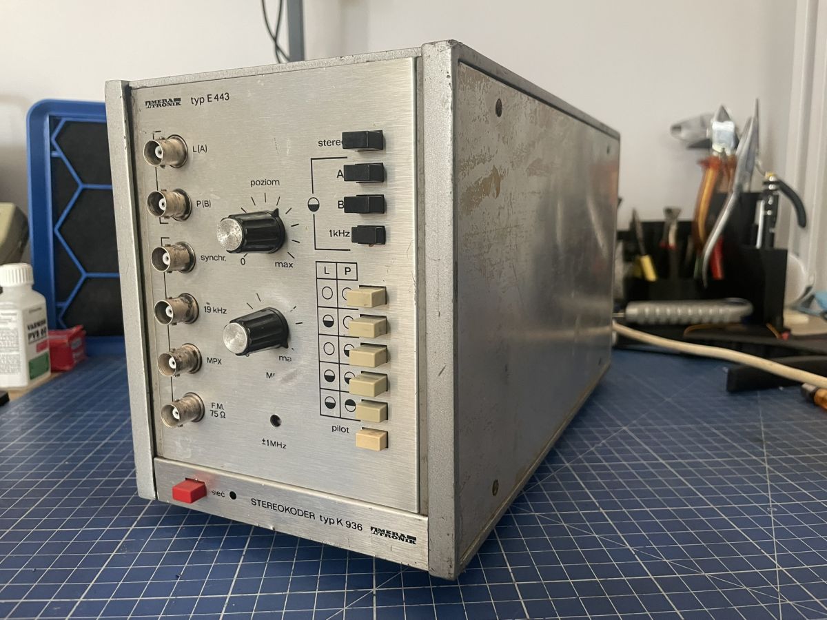

    Na pewno wielu z Was miało okazję stroić stereodekoder w odbiorniku. Koder stereo stanowił nieoceniony oręż w walce z układami UL1601 czy też UL1611. Ale co jeszcze umożliwiał ten przyrząd?
    Jego głównym zadaniem było generowanie sygnału MPX - koder przyjmował sygnał z zewnętrznego generatora (kanał lewy i prawy) i przekształcał go w sygnał złożony z pilota 19kHz, sygnału sumy oraz różnicy.
    Dzięki niemu można było sprawdzić, czy radio reaguje w ogóle na transmisję stereo, ale to nie wszystko.
    Podając sygnał tylko na jeden kanał można było przy pomocy oscyloskopu bądź miliwoltomierza mierzyć przesłuchy.
    Ponadto pozwalal na pomiar zniekształceń nieliniowych wprowadzanych przez tor radiowy i dekoder.
    Miał też wyjście sygnału w.cz o stałej częstotliwości ustawionej mniej więcej na środku pasma.

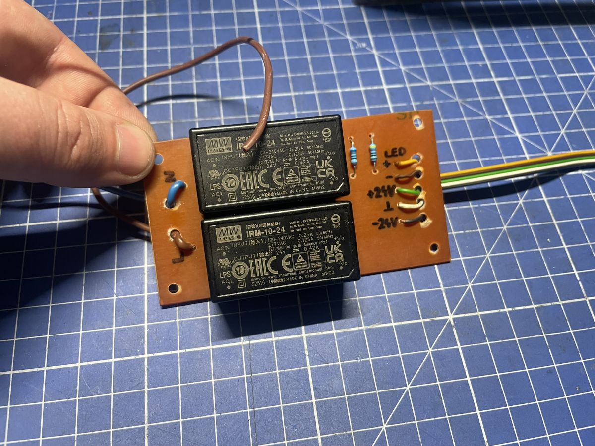

    c) dać gotowe przetwornice Meanwell w miejsce oryginalnego zasilacza które i tak miałem
    Zdecydowałem się na opcję c). Gotowe przetwornice z serii IRM są zamknięte w szczelnej, zalanej żywicą obudowie. Posiadają zabezpieczenia przeciwprzeciążeniowe, przeciwzwarciowe i spełniają wymagania klasy B (te bardziej rygorystyczne) wg. normy EN55032
    Nietypowa naprawa kodera stereo Meratronik K936 Nietypowa naprawa kodera stereo Meratronik K936

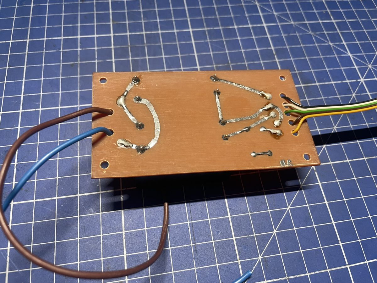

    Płytkę drukowaną narysowałem pisakiem. Znajdują się na niej dwie przetwornice dostarczające napięcia symetrycznego +/- 24V oraz oporniki dla diody LED. Ścieżki na dole zabezpieczyłem dodatkowo lakierem elektroizolacyjnym (po zrobieniu zdjęcia).

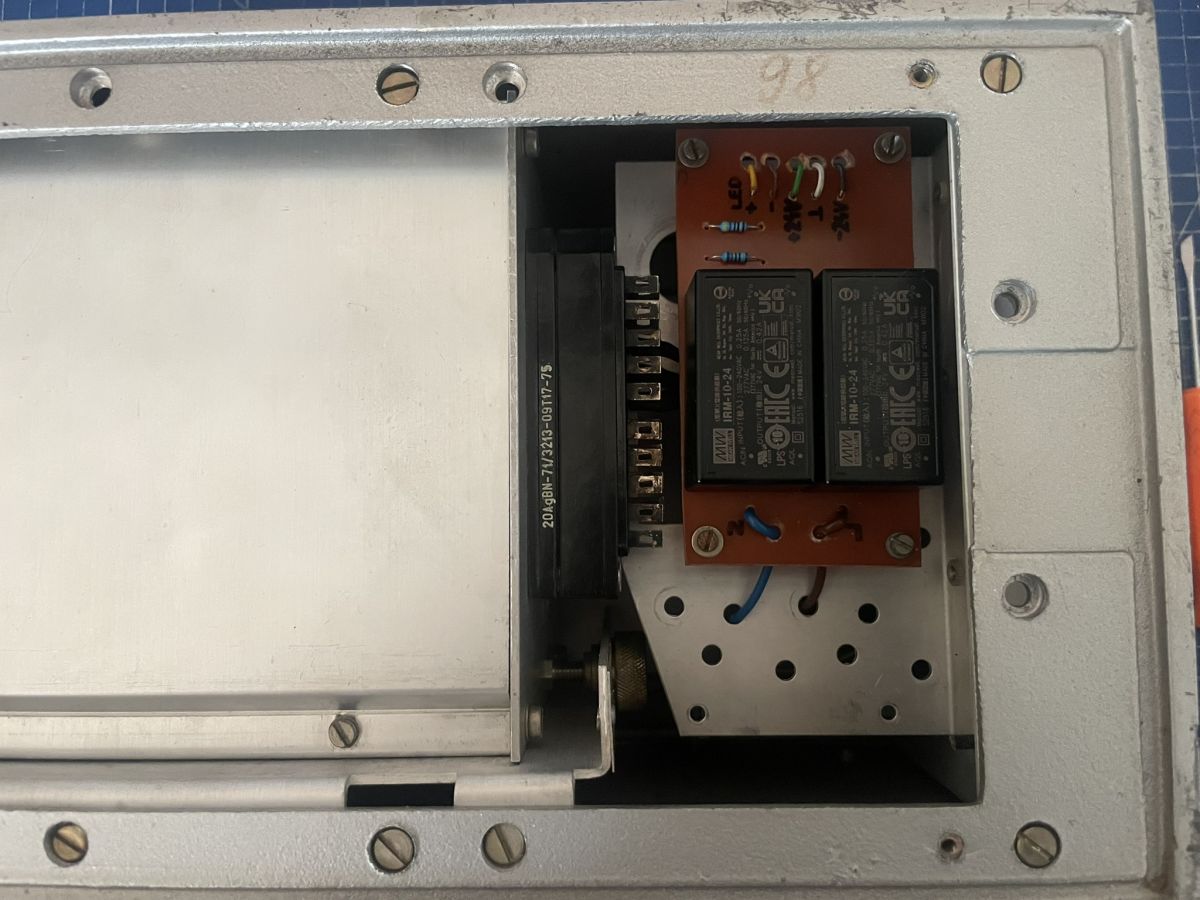

    Prace mechaniczne sprowadzały się do wywiercenia dwóch dodatkowych otworów na tulejki montażowe.

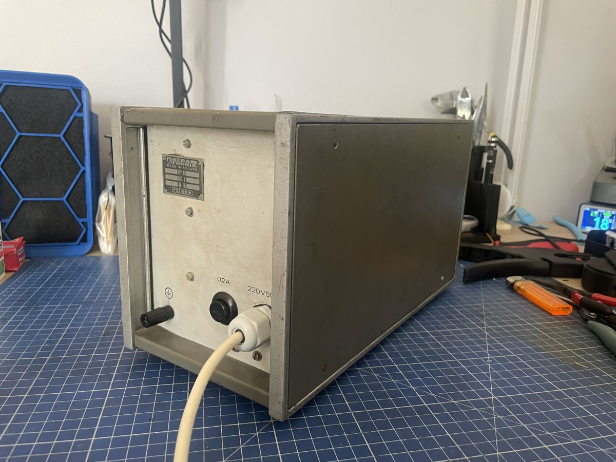

    Ktoś zdemontował gniazdo zasilające i zamontował przewód zasilający w taki sposób, że trzymał się tylko na drucikach. Zastosowałem przepust kablowy aby uniknąć uszkodzenia kabla.
    Spaloną żarówkę zastąpiłem diodą świecącą.

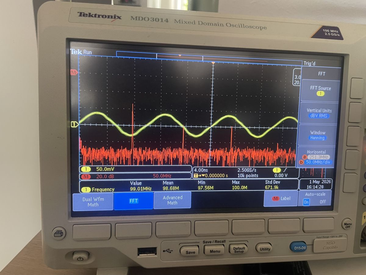

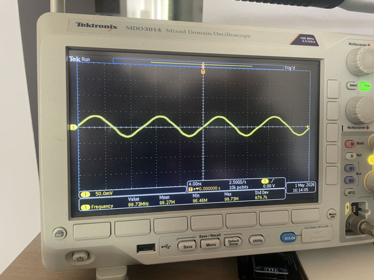

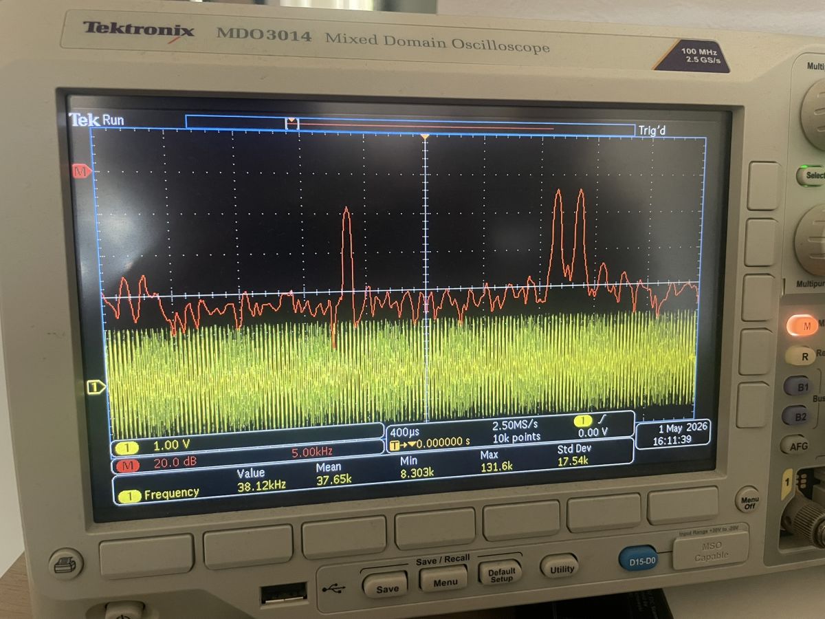

    Czas na pomiary oscyloskopem.
    Koder okazał się być przestrojony na zakres CCIR. Widzimy tu sygnał z wyjścia w.cz.
    Tak wygląda sygnał MPX na wyjściu.

    Na koniec zostawiam ciekawostkę. Zastanawialiście się, dlaczego na ramce widnieje oznaczenie K936 a na wkładce kodera E443? Otóż Meratronik ściśle współpracowal z zakładami Eureka. Sprzęt opracowany w Eurece zwykle miał oznaczenie zaczynające się od litery E (np. mostek automatyczny E317) ale też nie zawsze - np. radiotestery ZPFM-3, ZPFM-4 wyłamują się z tej konwencji.

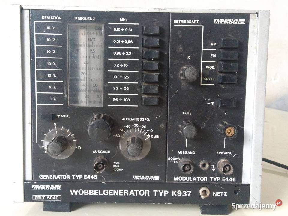

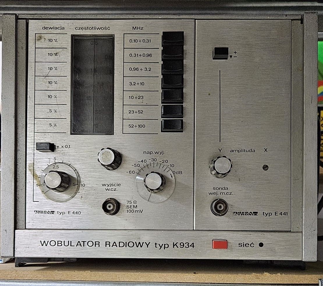

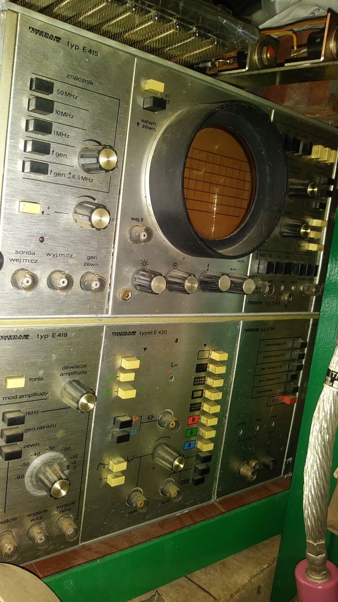

    To bardziej złożona historia, koder ten podobnie jak np. generator-wobulator K937, wobulator K934 i zestaw telewizyjny K935 został zbudowany o założenie wymiennych wkładek - oznaczenie wkładki, która zgodnie z założeniami mogła być zastosowana w innym zestawie to właśnie E443. Doskonale widać to właśnie na przykładzie wyżej wymienionych, gdzie model zbiorczy urządzenia jest na obudowie montażowej wkładek (zazwyczaj zintegrowanej z zasilaczem), a każda wkładka ma własne oznakowanie (zdjęcia z netu):

    Dodatkowo - co słusznie zauważyłeś - Eureka ściśle współpracowała z Meratronikiem, z moich ustaleń wynika, że Eureka była niejako prototypownią i takim ośrodkiem badawczo rozwojowym dla Meratronika, wczesne sztuki (z numeracji) niektórych przyrządów są oznakowane logiem Eureki, a późniejsze logiem Meratronika, widać to np. na zestawach ZPFM 3 i 4, oraz generatorach E630 i GS 3402.
