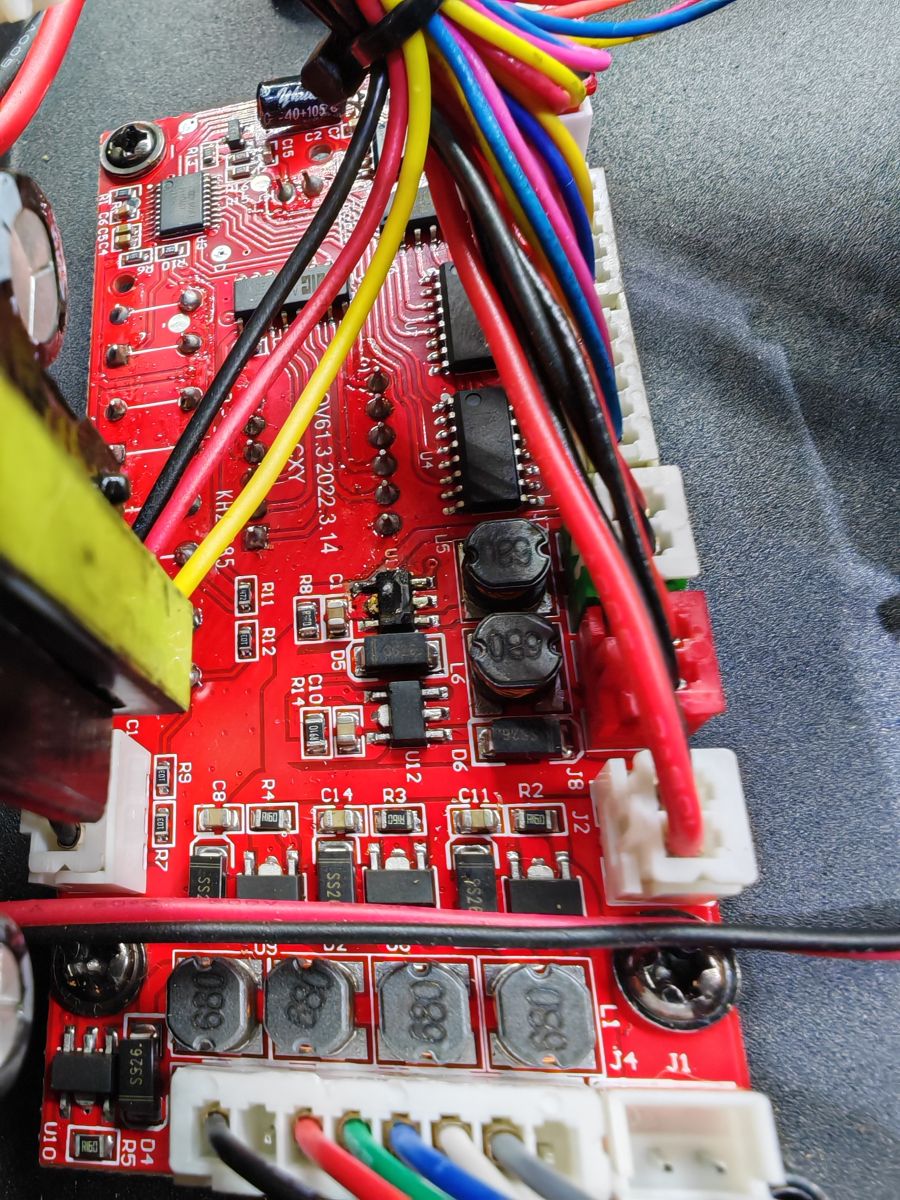

    Część, panowie mam pytanie co to może być za układ , jest on w sterowaniu lampy scenicznej, nie ma żadnych oznaczeń?
    Niezidentyfikowany układ scalony na czerwonej płytce sterującej lampą scenicznąCzerwona płytka PCB z wieloma przewodami, rezystorami i złączami

    Patrząc po elementach wokół to będzie przetwornica DC, bo LDO raczej nie ma cewek wokoło. Obudowa chyba SOT-89-5
    Jest podłączona do złącz J7, co tam jest podłączone? Bo może być to przetwornica z wyjściem prądowym jak zasila ledy. Np SCT2932
    Dobrze jak być rozrysował aplikację przetwornicy, będzie łatwiej dobrać układ. Z tych zdjęć ciężko wywnioskować co gdzie idzie. Chyba:
    1- Vout
    2 - GND
    3 - sterowanie z procesora?
    4 - patrząc na niską wartość rezystora, to może być Isens - czyli pomiar prądu
    5 - Vin
    Co pasuje do noty aplikacyjnej SCT2932, PAM2861, AL8861 i kilku innych.

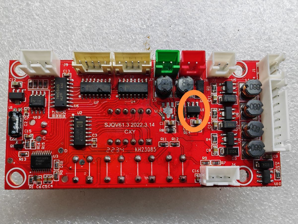

    Jes to bliźniacze złącze sąsiadujące, tylko rezystor jest inny, zasila laser uszkodzony mocniejszy laser zielony, czyli to uszkodzenie, obok jest laser czerwony. Wylutowałem ten element, nie podłączałem zielonego, zostawiłem czerwony i lampa świeci prawidłowo. Widać, że do LED-ów też idą te układy, które nie są opisane. Nie wiem, czy to była przyczyna, ale stało się to, gdy połączyłem szeregowo lampy z głowami obrotowymi do DMX-a. Lampy zaczęły wariować i tylko na laserach działały z dziwnymi odgłosami. Na wyświetlaczu był napis jakby błędu, ciężko było odczytać, bo pulsował.
    Mam drugą sprawną, jakie zrobić pomiary, może po tym by doszedł?

    Z tymi przetwornicami brak mi doświadczenia, to nie traktuj mojego wywodu jako wyroczni.
    Ja bym poczytał noty katalogowe układów które wspomniałem, i które da się kupić u nas, i wsadził jeden z nich.
    Posprawdzaj ciągłość masy pomiędzy gniaddem DMX (J9) a PE w zasilaniu. Mogło dojść do jej uszkodzenia. NIe podoba mi się kolor ścieżek pomiędzy U7 i U4, ale to może tylko topnik.
    Do sprawdzenia też będzie driver RS458 U13, najlepiei oscyloskopem. Miałem taki przypadek w głowie że niby działała komunikacja ale lampa się po chwili wieszała, bo jedna z linii miała nieprawidłowy poziom sygnału. Niby chodziła, ale nieprawidłowo.
    Teraz trzeba sobie zadać pytanie co się podziało że są ścieżki popalone. To przy Isense, czyli w nodze dodatniej zasilania diody.
    Tu albo sterownik został U11 dostał przebicia do masy, albo laser ma zwarcie, dioda D5 albo cewka L5. W każdym razie wskazuje to na przepływ dużego prądu od przez układ i rezystor pomiarowy R8.
    Jak sprawdziłeś że laser świeci, to dalej.
    - Jakie w ogóle jest napięcie zasilania na Vin (nogi 2-5). To ważne pod kątem doboru zamiennika sterownika, żeby akceptował to napięcie.
    - Odczytaj wartość R8, bo zdjęcie za słabe, żeby wiedzieć jaki prąd powinien płynąć przez czerwony laser.
    - Spróbuj przy pełnym zaświeceniu ledów zmierzyć prąd, mierząc napięcie miliwoltomierzem na rezystorach pomiarowych. I z prawa Oma obliczyć tym samym jaki prąd płynie w układzie.
    I jak masz prąd, to porównał bym go z wartościami z noty katalogowej np PAM2861 z tme https://www.tme.eu/Document/f9a4879ec02f02354e68e2f4a309e672/PAM2861.pdf
    Dla SCT2932, PAM2861, AL8861 na rezystorze pomiarowym spodziewamy się równego 100mV, co przy 0R160 daje około 600mA na ledach. Dla R910 przy czerwonym laserze dawało by 110mA.
    Z tym że dla SCT2932 nota pisze żeby dać kondensator równolegle z diodami, u Ciebie na płytce go nie widzę. Wstawiając ten układ trzeba by go dodać (10µ/50V).
    Dalej trzeba sprawdzić stan na nodze 3, czyli Vset. Co się tam dzieje jak dioda świeci i co jak się nie świeci, czy jak jest np połowa 50% mocy.
    Tu też do sprawdzenia czy sterowanie tą nogą nie dostało po pupie. Do czego są podłączone kontrolery ledów? U2 AIP650E0 to sterownik wyświetlacza i przycisków, to nie. U7 i U4 to ULN2003, one sterują Czymś podłączonym do tych dwóch gniazd nad nimi. Silniki albo jakieś ledy. A nimi steruje U6 74HC585, czyli to też nie to.
    Czyli jak nie ma innych układów po drugiej stronie płyty to steruje nim procesor U3 (nie umiem rozkodować napisów).
    Przyda się oscyloskop albo woltomierz z truerms. Tu też uwaga, bo w PAM sterowanie może być PWM typu open collector, czyli procesor będzie przywierał wyjście do masy z częstotliwością do 500kHz, ale może bez układu nie podnosić napięcia. W tedy trzeba by do pomiarów tam dać rezystor pullup, bezpiecznie 10kΩ ale do zasilania procesora a nie do Vin w układzie! Żeby nie ubić portu procka.
    Jeżeli te zmierzone wartości pokrywały by się z notą katalogową to bym włożył taki układ.
    Przydał by się jeszcze rezystor powiedzmy 10Ω 10W do pomiarów, jako sztuczne obciążenie. Żeby podłączyć go zamiast diod czy laserów, i uniknąć ich uszkodzenia gdyby coś było nie tak. I jak prądy będą się na nim zgadzać to składać całość do kupy.
    Pamiętaj że przez przypaloną ścieżkę może płynąć większy prąd, dla tego po wlutowaniu układu poprawił bym ją tam dodatkowym drucikiem. Przez samą nogę 4 do układu płynie minimalny prąd, ale pomiędzy rezystorem pomiarowym a gniazdem już większy.
    Profilaktycznie zamów sobie też diodę shottkiego SS26 i dławik 68μH, tam pewnie siedzą max 1A, do sprawdzenia z wartościami rezystora pomiarowego.
    Przy zakupie rezystora pomiarowego smd, policz sobie jaka moc wytraci się na nim. Standardowe rezystory 0805 mają 0,125mW, ale można kupić rezystory o zwiększonej mocy np 0,3W a nawet 0,5W. I nawet profilaktycznie wstawić mocniejszy.
    To jest mój tok myślenia przy takiej naprawie.

    Bezpośrednia odpowiedź
    - Zaznaczony układ (U11) to typowy sterownik prądowy LED/laser w obudowie SOT‑89‑5 pracujący jako buck: kandydaci o identycznej aplikacji i pinoucie to m.in. PAM2861, AL8861, PT4115, SCT2932. Dla wszystkich tych układów prąd ustala się z przybliżeniem: Iout ≈ 0,1 V / Rsense.
    - Przepalona ścieżka przy Rsense wskazuje na impuls znacznie zawyżonego prądu (zwarcie diody lasera, zwarcie D5, przebicie tranzystora wewn. U11 lub zwarcie L5).
    - Plan diagnostyczny: porównawcze pomiary na sprawnej płycie, weryfikacja RS485/DMX, pomiar DIM/VSET, pomiar spadku na Rsense, test nowego sterownika na sztucznym obciążeniu, naprawa i wzmocnienie ścieżki prądowej.
    - Uwaga do pinów: w tych sterownikach VIN jest wyłącznie na pinie 5, GND na pinie 2, SW na pinie 1, CS/ISENSE na pinie 4, DIM/EN na pinie 3. Nie „nogi 2–5”. To ważne dla pomiarów i doboru zamiennika.
    Szczegółowa analiza i procedura naprawy
    1) Co się najpewniej stało
    - Objawy po spięciu w łańcuchu DMX (wariowanie, błędy, „dziwne odgłosy”) sugerują zakłócenia/różnice potencjałów na masach. Jeśli przez masę sygnałową DMX i płytę poszły prądy wyrównawcze, uszkodzeniu mógł ulec U13 (RS485), a wtórnie sterowanie prądem lasera.
    - Przepalenie przy Rsense jest książkowym śladem nadprądu: najczęściej zwarcie D5 (Schottky), przebicie MOSFETa w U11 (pin SW do GND/VIN) albo zwarcie samego modułu lasera.
    2) Identyfikacja układu i pinout (SOT‑89‑5)
    - Pin 1: SW (wyjście przełączające na cewkę L5 i diodę D5).
    - Pin 2: GND (pola masy – sprawdź ciągłość do wspólnej masy).
    - Pin 3: DIM/EN/VSET (wejście sterujące z MCU – zwykle PWM open‑drain).
    - Pin 4: CS/ISENSE (wejście pomiaru prądu – do Rsense).
    - Pin 5: VIN (zasilanie sterownika).
    Ten układ pinów pokrywa się z PAM2861, AL8861, PT4115 i SCT2932, więc dobór zamiennika jest możliwy „po aplikacji”.

    TL072, RC4560, NE5532, OP275 OPA2134, MC33078), czy driver szyny szeregowej jak u ciebie na płytce U13, gdzie też będzie pracować dużo różnych układów (MAX485, SN75176, ADM485, SP485, LTC485). Mimo że mają nieco różne parametry. Czasem mogą występować małe różnice np w logice sterowania czy w aplikacji, co musisz wykluczyć. Dla tego można napisać: Co to za układ? Nieistotne.
    Czyli musisz zrobić:
    - potwierdzenie topologii elementów
    - wykluczenie uszkodzenia elementów, w szczególności zwarcia w diodzie lasera
    - dwa podstawowe pomiary
    - Napięcie zasilania
    - Spadek napięcia na rezystorach pomiarowych
    I na tej podstawie potwierdzasz czy to taki driverek czy nie.
    pawelsax napisał:
    rezystor widać że trochę dostał temperatury bo napisy stracił wiadomo do wymiany ale wartość jeszcze trzyma
    Tu się możesz przejechać, staraj się odczytać wartość z napisu. Rezystor jest tak mały że nie zmierzysz go multimetrem, a jego wartość jest mniejsza niż błąd pomiarowy miernika czy rezystancja jego sond. A mała zmiana wartości przekłada się na dużą zmianę prądu w układzie.
    Chociaż przegrzanie zwykle zwiększa rezystancję co powoduje zmniejszenie prądu w układzie, co jest bezpieczne dla diody, ale może cię oszukać bo układ niby działa, spadek napięcia na rezystorze poprawny a ale dioda nie świeci.
