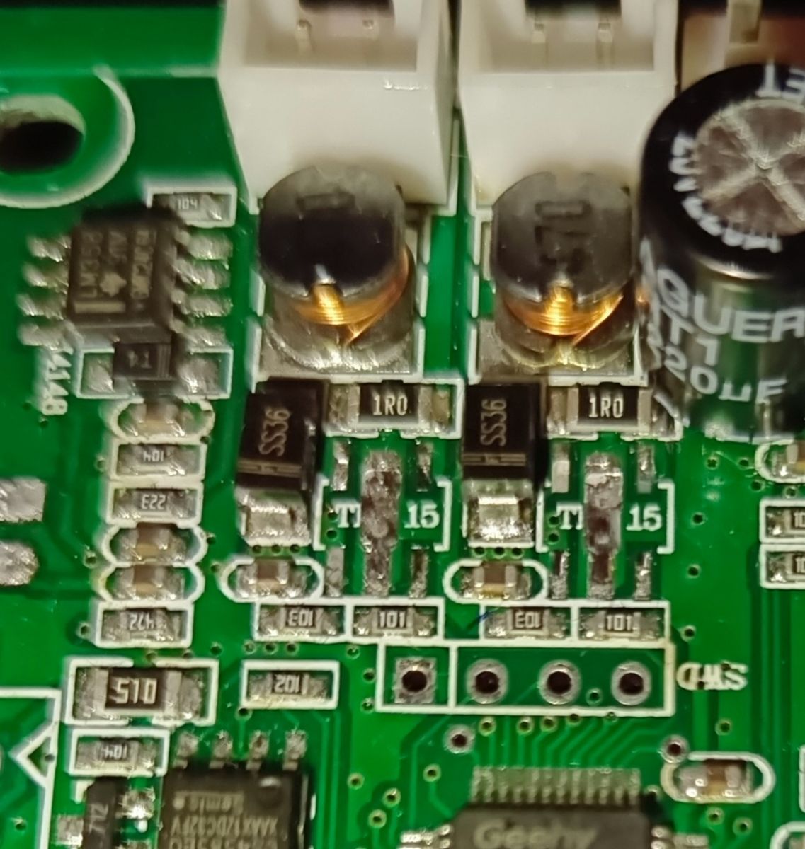

  • #17 21654075
    majo77
    Posty: 190
    Ocena: 12
    Proszę kilka fotek z obszaru 1117
    • LED mini moving light 8xRGBW – stabilizator 78m05 zaniża napięcie, gdzie kupić płytkę? IMG_20250905_143038_734.jpg (3.28 MB) Musisz być zalogowany, aby pobrać ten załącznik.
    • LED mini moving light 8xRGBW – stabilizator 78m05 zaniża napięcie, gdzie kupić płytkę? IMG_20250905_143108_658.jpg (3.42 MB) Musisz być zalogowany, aby pobrać ten załącznik.
    • LED mini moving light 8xRGBW – stabilizator 78m05 zaniża napięcie, gdzie kupić płytkę? IMG_20250905_142543_898.jpg (3.08 MB) Musisz być zalogowany, aby pobrać ten załącznik.

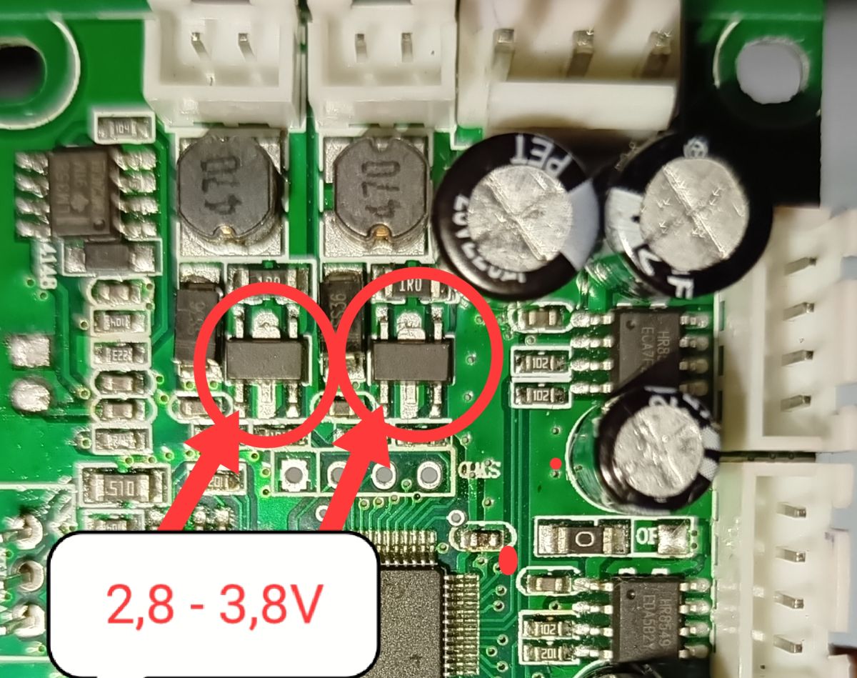

    Element bez opisu podczas pomiaru zazwyczaj, prawie zawsze 2,8V na drugim 2,9V , a dziś podczas pomiaru wartości 3,5V czy nawet 3,8V. Rodzi się pytanie czy to przypadkiem miernik nie fixuje, czy usterka w pobliżu lub samego elementu?
  • #26 21696718
    majo77
    Posty: 190
    Ocena: 12
    Elementy to pewnie Driver LED w obudowie sot89-5. Ale jaki symbol🤔. Jak można go sprawdzić?
    Zbliżenie na płytkę PCB z elementami w obudowach SOT89-5, cewkami i kondensatorami.
