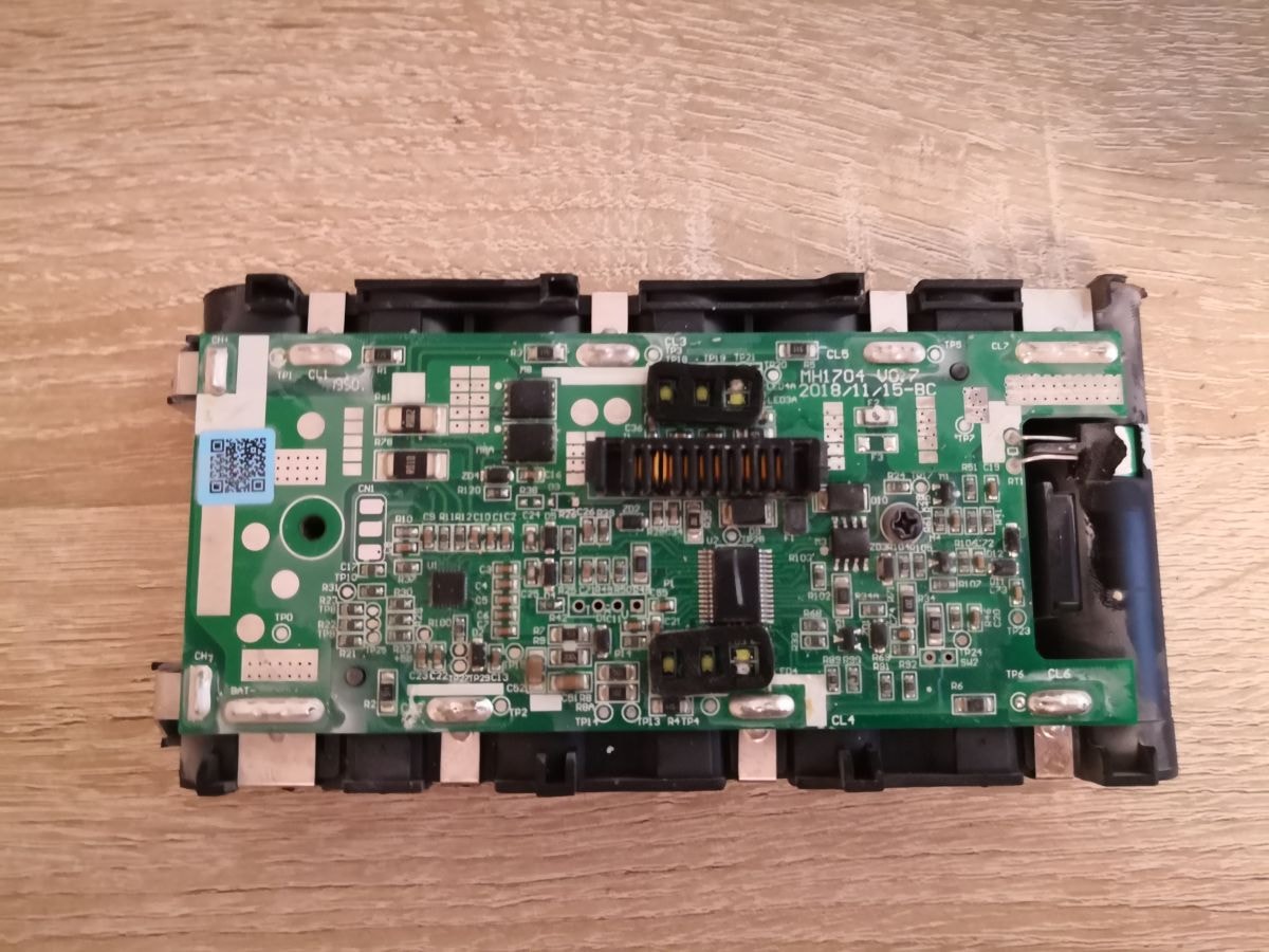

    Cześć,
    Kończą mi się ogniwa w odkurzaczu Dream V11, model akumulatorów P2017-7S1P-BW 71NR19/65, numer seryjny P2017OC19MP01688PF. Ochoczo zabrałem się za wymianę na nowe, ale coś mnie tknęło i zacząłem szukać w sieci i okazało się, że odłączenie ogniw zablokuje tego BMS, dlatego trzeba w trakcie wykonywania dać podtrzymanie na każde ogniwo lub dać zasilanie na + i - BMS, a pomiędzy nimi rezystor. W związku z tym, że nie mam dodatkowego extra pakietu na podtrzymanie, to pytanie: czy podanie zasilania na BMS jest pewnym patentem? Ktoś to ćwiczył?
    Będę wdzięczny za pomoc.

    Jaki jest objaw kończących się ogniw?
    Elementy na płytce wyglądają jak zaawansowany BMS sterowany mikrokontrolerem, co niestety może oznaczać, że to nie ogniwa się kończą, a licznik w BMSie stwierdził, że ilość cykli jest za duża i czas kupić nową baterię.
    Sprawdź napięcia po pełnym naładowaniu. Jeżeli na poszczególnych ogniwach będą poniżej 4V, to oznacza, że BMS ma licznik i celowo nie doładowuje ich do końca. Wówczas wymiana samych ogniw nic Ci nie da.

    Odkurzam używam bardzo intensywnie przez 8 lat i widzę, że czas pracy na tych samych obrotach skrócił się o 30–40%. To jest pierwsza obserwacja. Druga natomiast, w kontekście ogniw, to: po naładowaniu ogniwa mają różne napięcia od 3,9 V do 4,19 V.

    Spróbuj ręcznie zbalansować ogniwa, może na jakiś czas pomoże.

    Tak zrobiłem, ale dwa ogniwa ewidentnie mają niedomagania, ponieważ ładują się tylko do 3,9 V.

    Ta elektronika jest mocno rozbudowana, ale powinna działać raczej 0-1 tzn. jeśli nie może naładować, wyrzuca błąd- bateria do wymiany, ale jeśli ręcznie nie mogłaś doładować ogniw to są uszkodzone ogniwa, elektronika robi to samo tylko sprawdza pobór prądu, nie ładujące do końca ogniwo uznaję za naładowane, bo nie pobiera prądu. Nie wiem jak z potrzymaniem tego bms podczas wymiany ogniw, musisz się upewnić czy w ogóle jest potrzebne, robiłem baterię do roborocka robota i normalna wymiana ogniw i wszystko działa. Zwróć uwagę na ogniwa, bo pewnie będą wysokoprądowe jak w elektronarzędziach, trzeba założyć markowe mocne. W tym robocie co robiłem był aku o pojemności 5,2 Ah, po wymianie, włożyłem 35E (10A) zrobiło się 7Ah i użytkownik potwierdził mi wydłużenie czasu pracy względem nowej, na początku
