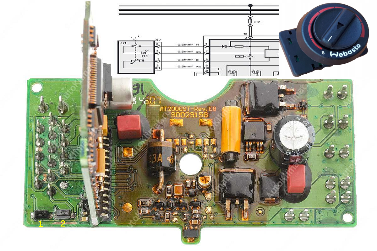

    Dwa elementy SMD na płytce Webasto oznaczone jako 1 i 2

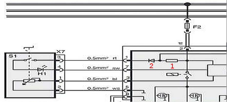

    mam Webasto Air Top 2000 ST sterowane pokrętłem, webasto nie załącza grzania.
    Po przekręceniu pokrętła nie zapala się dioda, tylko non stop chodzi wentylator.
    Ze wstępnych pomiarów wynika, że do pokrętła nie wychodzi plus ze sterownika. Pokrętło jest dobre,
    Ze schematu wynika, że plus na pokrętło idzie przez dwa elementy, które oznaczyłem 1 i 2 co to jest ??

    Słabo widać oznaczenie pod tym lakierem, ale wygląda na diody.

    Fragment schematu elektrycznego z oznaczoną diodą (2) i opornikiem (1)
    Elementy oznaczone na płytce 1 i 2 to na tym schemacie dioda i chyba opornik.
    Podałem 2V na przewód czerwony i czarny od pokrętła to po przekręceniu zapala się dioda na kolor zielony.
    Jutro cienki przewód czerwony od pokrętła a gruby czerowny plus zasilania połączę opornikiem 2,4 kΩ.
    Nie ma plusa na wyjściu z Webasta na pokrętło, cienki przewód czerwony.

    Zmywarka lakier i zrób zdjęcie makro ale ja tam opornika nie widzę wygląda na diody jedna jednokierunkowa a druga zabezpieczenie transil.
