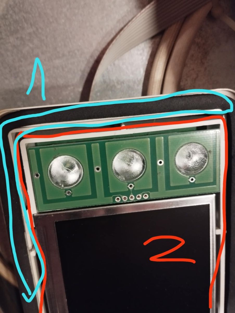

    W jaki sposób w piekarniku Amica EBI 810 74 wyciągnąć część zaznaczoną jako nr 2 z elementu nr 1 aby dostać się do baterii?
    Zbliżenie na panel sterowania piekarnika Amica z oznaczonymi elementami 1 i 2
    Jak naciskam to wygląda, jakby to było na jakiś sprężynach zmontowane. W jaki sposób "oddzielić" od siebie te elementy?

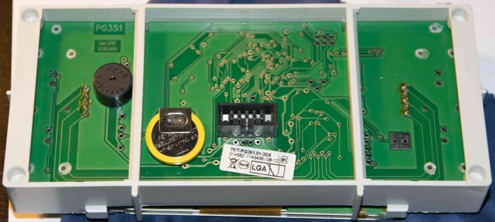

    Zapoznałem się z tematem który podesłałeś, lecz nie znalazłem tam info jak te elementy rozdzielić od siebie. Tak, jest bateria która podtrzymuje godzinę na zegarku, gdy nie ma prądu.

    Może jest na rogach wklejony, zobacz na tym filmie, widać krople, podważ delikatnie w rogach...
    https://www.youtube.com/watch?v=mmxPN8paYlY
    Jeden z komentarzy:
    Udało się, zrobiłem wszystko zgodnie z instrukcją Adriana i wszystko działa. Dodam jeszcze, że trzeba wyjąć cały panel z piekarnika, a mnie wysunął się panel główny i powypadały takie luźne sprężynki. Żeby to ponownie złożyć, trzeba panel z wyświetlaczem odwrócić, położyć płasko i powkładać sprężynki. Kabelek odkręcić od obudowy, nałożyć obudowę na panel ze sprężynkami i wcisnąć delikatnie. Następnie wcisnąć wtyk wielostykowy i go przykręcić. Resztę zmontować jak na filmie, a jeszcze panel nie zadziała od razu — trzeba piekarnik włączyć, wyłączyć i ponownie włączyć. :)

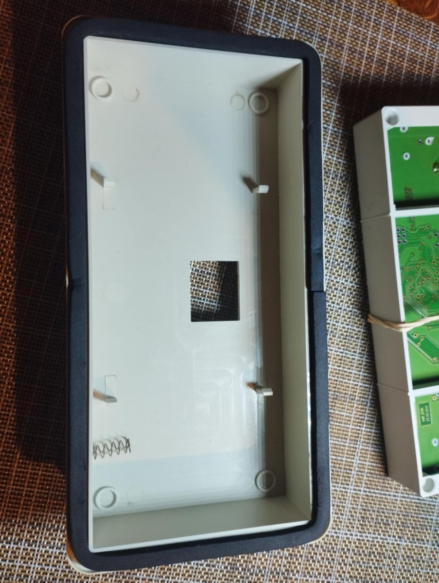

    Udało mi się dostać do baterii:
    Wnętrze plastikowej obudowy urządzenia elektronicznego z widoczną sprężynką

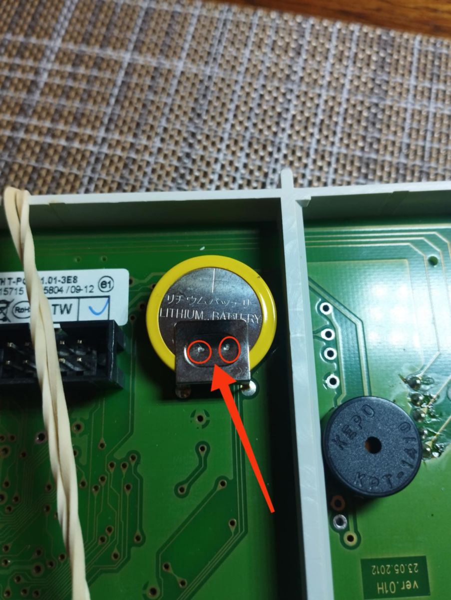

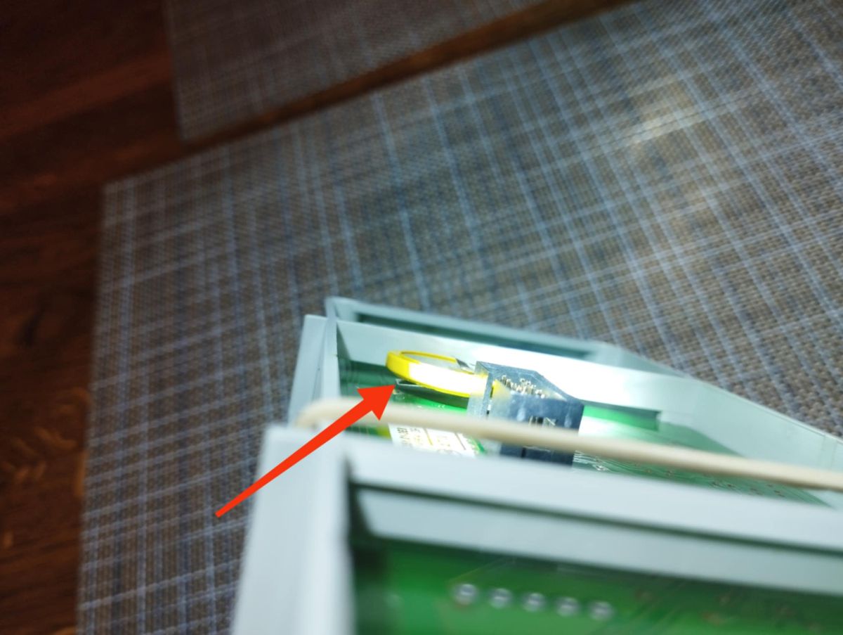

    lecz poległem przy jej wymianie ponieważ bateria jest zarówno od spodu jak i od góry zgrzana z blaszkami:
    Bateria CR2032 przylutowana do płytki drukowanej z zaznaczonymi punktami lutowania
    Płytka drukowana z przylutowaną baterią CR2032 wskazaną czerwoną strzałką
    Jest to bateria typu CR 2032.

    Ano jest zgrzana, ale aby ją wymienić, należy ją wylutować z płytki, najlepiej stacją, żeby nie uszkodzić obwodu drukowanego płytki i nie zrobić zwarcia.
