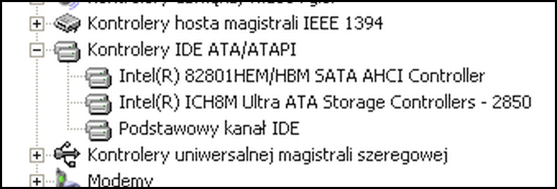

    misiek1111
    Poziom 37  
    Posty: 4133
    Pomógł: 325
    Ocena: 1102
    _________ napisał:
    Tak, jest, już próbowałem.
    U siebie na innym kompie zainstalowałem tak, że XP zainstalowałem w Legacy + wszystkie normalne sterowniki.
    Dalej, zainstalowałem pasujący sterownik AHCI i przełączyłem w BIOS'ie na AHCI.
    Inaczej też miałem BS'y.
    Menedżer urządzeń z kontrolerami IDE ATA/ATAPI i sterownikiem AHCI Intel
