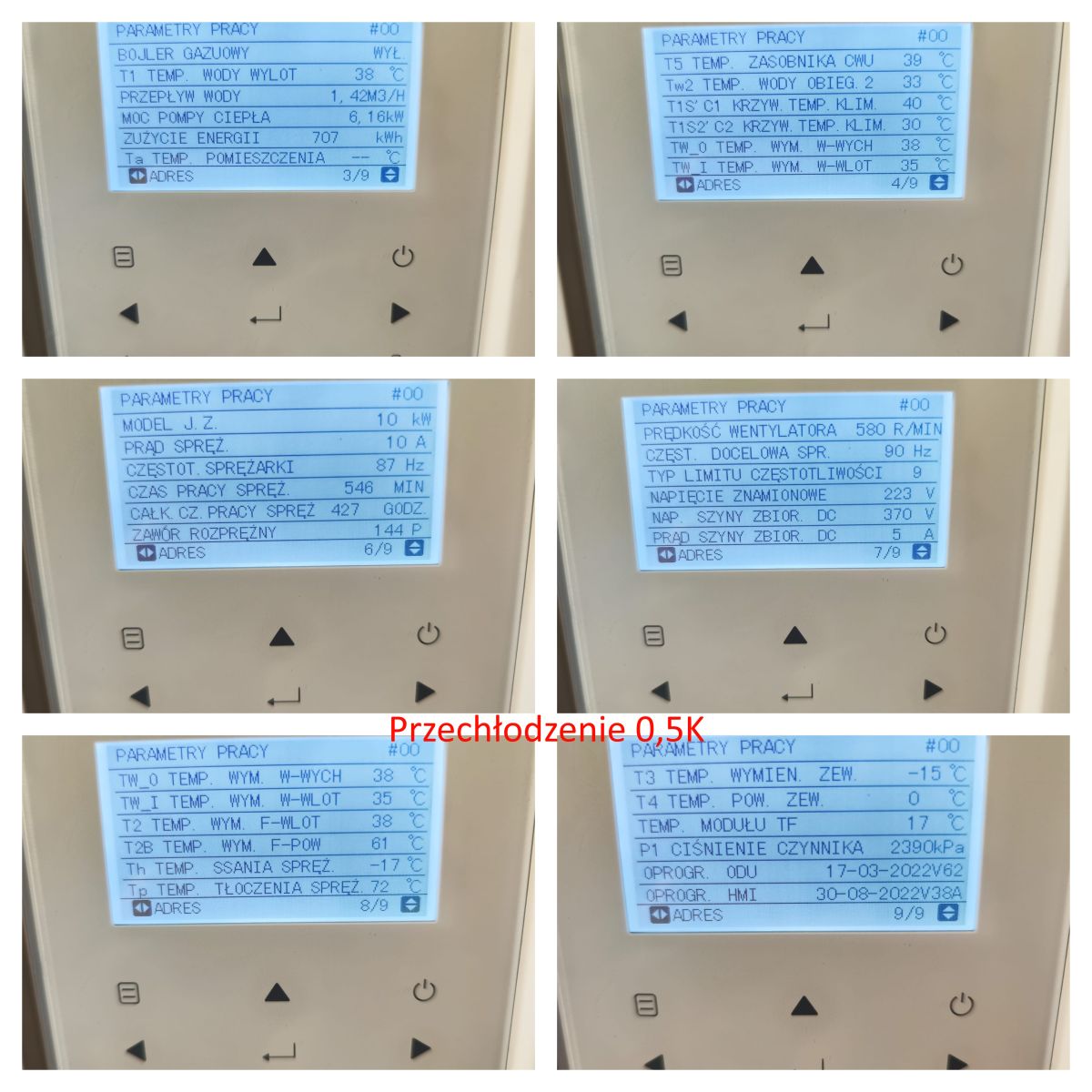

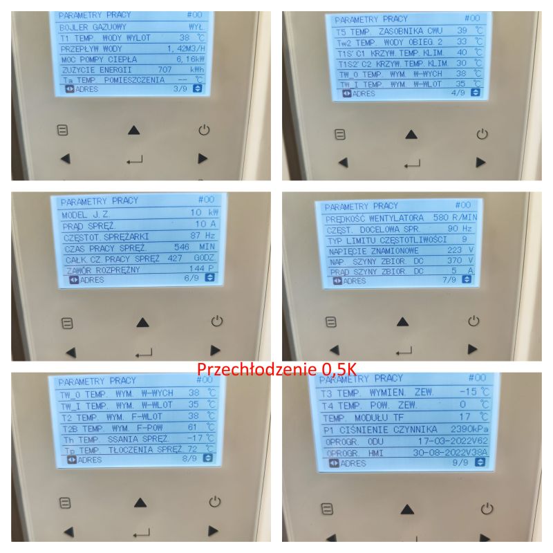

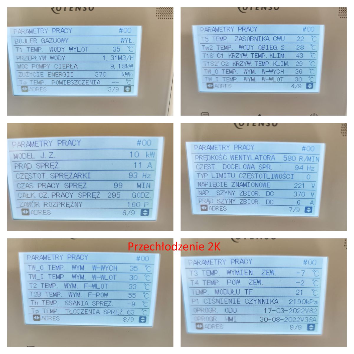

    Mam pytanie odnośnie przechłodzenia w pompie ciepła Rotenso (Midea) Aquami 10 kW Split, czynnik R32. Jest problem z dużym spadkiem wydajności (spada temperatura zasilania), jak tylko temperatury zaczynają być w okolicy 0°C. Szerzej problem opisałem w tym temacie: https://www.elektroda.pl/rtvforum/topic4155339.html
    Analizując parametry pracy PC, wydaje mi się, że potencjalnym problemem jest bardzo małe przechłodzenie czynnika 0–2 K. Wydaje mi się, że problemem jest zbyt mała ilość czynnika w układzie. Nie jestem niestety "chłodniarzem" z wykształcenia i nie mam 100% pewności co do podejrzeń. Ale zanim wezwę serwisanta do zważenia czynnika chciałbym poznać Wasze zdanie.
    Załączam 2 zdjęcia z parametrów pracy pompy.
    Zbliżenie na ekran sterownika pompy ciepła z parametrami pracy urządzenia
    Zrzut ekranu z ustawień pompy ciepła Rotenso Aquami, wskazujący przechłodzenie 2K[/url

    vinetu_ napisał:
    To co Cie interesuje to przegrzanie i to ono odpowie Ci na pytanie czy jest za mało czynnika.
    Przechłodzenie jest nieważne? Przegrzanie trzeba zmierzyć manometrami, których niestety nie posiadam. Przechłodzenie daje się wyliczyć z ekranu sterownika.
    vinetu_ napisał:
    Jeśli piszesz, że pompa osiąga temperaturę po odłączeniu grzejników, cała sie zaszrania i nie odstawiają ją błędy, to najwyższa pora zerknąć na kartę charakterystyki i sprawdzić jaką ma projektową moc przy danej temperaturze.
    Pomijam dyrdymały o podłączaniu bufora, bo szkoda słów.
    Moc projektową osiąga na chwilę po defroście. Według katalogu, przy temperaturze zewnętrznej -2 °C i temp. zas. 45 °C ma moc 7,91 kW, zużycie prądu 2,85 kW i COP 2,78. Też mi się wydaje, że to nie kwestia bufora, tym bardziej że z jednym odbiorem pompa działa ładnie. Nie bardzo widzę, jak zmiana układu bufora miałaby pomóc — zalewa ją zimna woda z podłogówki.
    vinetu_ napisał:
    Widzę przechłodzenie czynnika na poziomie 3K oraz 7K ;)
    Liczyłem w ten sposób:
    Dla ciśnienia 2390 kPa: temp. skraplania R32 — 38,52 °C, temperatura czynnika ze skraplacza T2 — 38 °C, dochłodzenie 0,52 K.
    Dla ciśnienia 2190 kPa: temp. skraplania R32 — 35,0 °C, temperatura czynnika ze skraplacza T2 — 33 °C, dochłodzenie 2,0 K.
    Czy zrobiłem gdzieś błąd?
    p.obelix napisał:
    Nie widzę żadnych złych parametrów pracy które by świadczyły by o małej ilości czynnika chłodniczego.
    To już nie wiem, co to może być... Aż taki odbiór w instalacji? Żeby jeszcze trochę spadała jej temperatura zasilania, ale to jest po prostu przepaść.

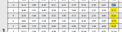

    Według katalogu:
    Tabela przedstawiająca moc pompy ciepła w zależności od temperatury zewnętrznej
    Pompa katalogowo nie traci bardzo mocy, temperatura zasilania 40 °C i moc:
    -5 °C — moc 7,56 kW
    -2 °C — moc 8,13 kW
    0 °C — moc 8,23 kW
    2 °C — moc 8,79 kW
    5 °C — moc 9,23 kW

    Odnośnie charakterystyki to zobacz że masz momentami -17 stopni odparowania to teraz weź katalog i zobacz jaka jest wydajność sprężarki przy tej temperaturze dodaj moc elektryczną i wyjdzie cieplna jaka powinna być.
    Zasilanie 40 °C:
    przy -15 °C ma 5,86 kW.
    przy -10 °C 7,64 kW.
