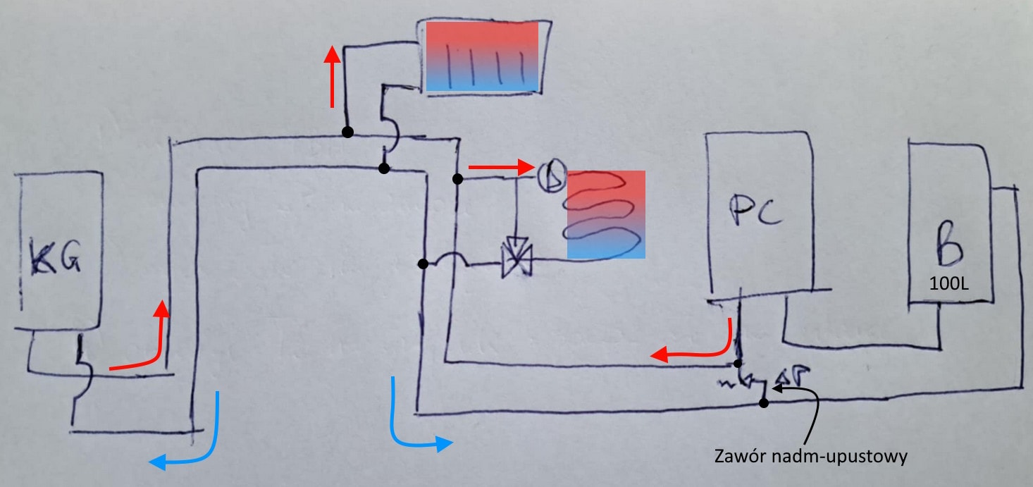

    mam problem z pompą ciepła Rotenso Aquami (czyli Midea w środku) o mocy 10 kW. Pompę mam zamontowaną u klienta od jakichś 2 miesięcy. Modernizowaliśmy układ grzewczy - wcześniej miał tylko kocioł gazowy, a teraz doszła PC. Dopóki temperatury były dodatnie, wszystko było ok, problem pojawił się, jak zaczęły się niewielkie mrozy.
    Dom :
    - około 200 m² grzanych,
    - rok budowy 2010–2015 (gdzieś w tych latach), ocieplenie styropian 15/20 cm (dość dobre),
    - roczne zużycie gazu było około 1500 m³ w poprzednich latach.
    Instalacja mieszana:
    - na parterze: podłogówka (zawór 3-dr, siłownik), grzejniki (nieużywane),
    - na piętrze grzejniki, głównie 2 płytowe średniej wielkości (około 40 °C — w temperaturze 0 °C trzeba dać).
    Obecnie:
    Kocioł gazowy ma w zamyśle pracować jako źródło szczytowe, zamiast grzałek. Grzałki w pompie ciepła są wyłączone.
    Pompa jest zamontowana z buforem 100 L na powrocie. Teoretycznie może pracować równocześnie z kotłem, ale kocioł wpada w taktowanie. Rury chłodnicze długości około 9 m.
    Na podłogówce przepływy około 1 l/min, pompa obiegowa na I biegu.
    Problem:
    polega na tym, że wraz ze spadkiem temperatur zewnętrznych pompa ciepła ewidentnie nie daje sobie rady - spada jej temperatura zasilania. Ostatnio grzejników nie da się zasilić temperaturą wyższą niż 38–40 °C. Przy czym piłuje na maxa i za chwilę musi robić defrost, bo jest cała zamarznięta.
    Kontaktowałem się już z serwisem Rotenso, ale odpowiedź była w stylu "A bo wie Pan, ta pompa to się bardziej do podłogówek nadaje", także niezbyt pomogli. Czytałem trochę po forach na FB i ludzie mają te pompy z grzejnikami i sobie w miarę chwalą, przynajmniej nie ma takich jaj jak tutaj. Z tego co już się dowiedziałem, to te pompy nie mają ustawianej delty Tz / Tp, pompa dąży do 5 K. Nie mają też regulacji wydajności pompy obiegowej. Klientowi staram się pomóc, bo nie dość, że grzejniki ma letnie, to jeszcze pompa zaczęła brać po 60–70 kWh na dobę.
    Z zagrzaniem CWU (na próbę) nie miała problemu. Nie chce mi się wierzyć, żeby ten budynek aż tak pochłaniał ciepło.
    Będę wdzięczny za pomoc
    Załączam schemat instalacji obecnie

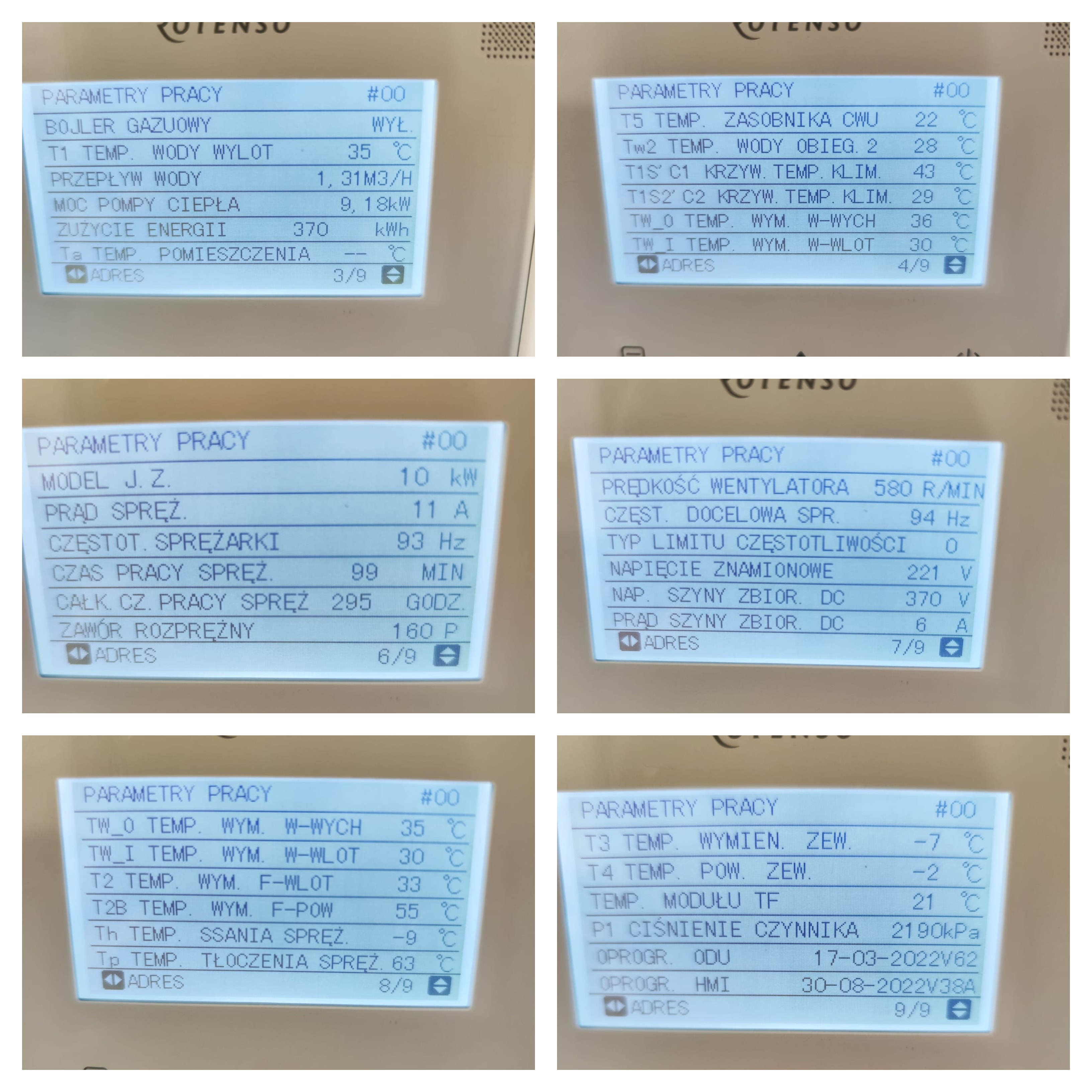

    Parametry pracy pompy

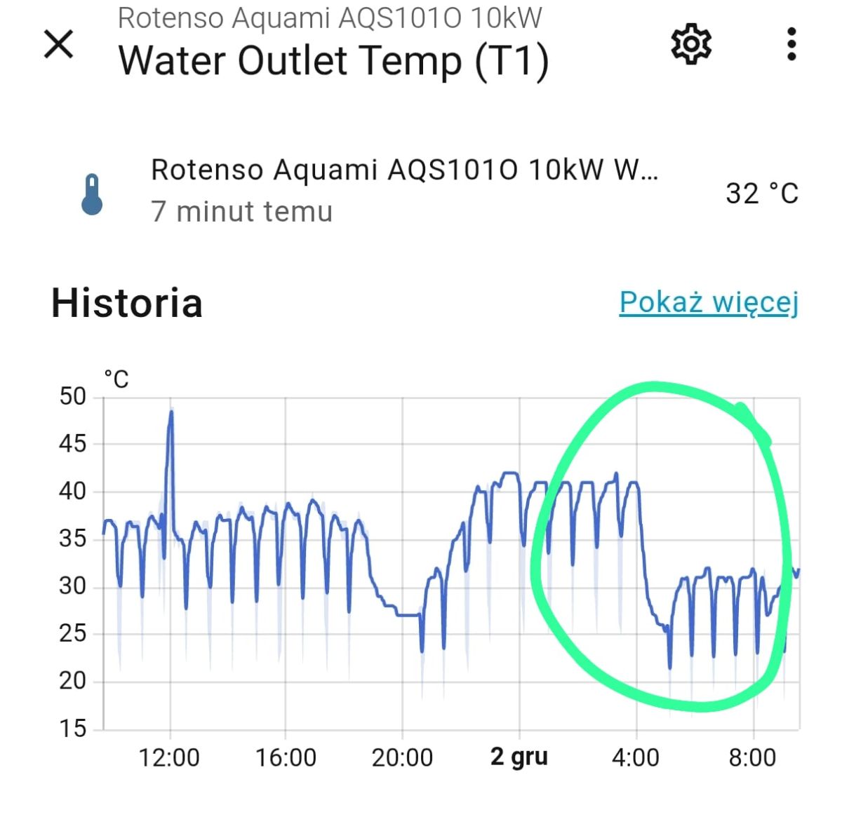

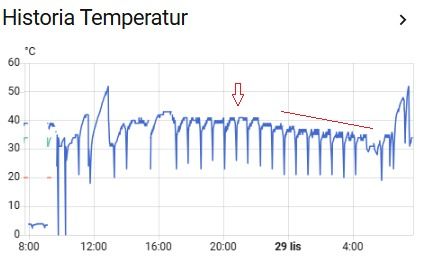

    Tutaj widać, jak 2 razy grzała CWU, a tak to widać, jak jej spada TZ.
    Wykres temperatury z pompy ciepła z widocznymi spadkami zasilania 28–29 listopada

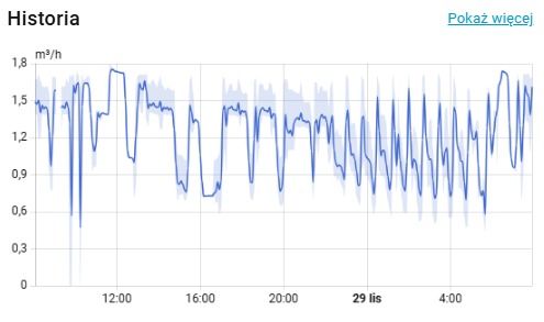

    Przepływ
    Wykres przepływu czynnika grzewczego z widocznymi spadkami i wahaniami

    Wpięcie szeregowe bufor do ukłądu miaszanego to pierwszy poważny błąd. Defrost wpycha zimno do instalcji z grzejnikami, bo musi to robić. Energia zgromadzona w buforze jest nikła ( temperatura powrotu rzędu 30*), a podczas defrostu spada na 22*
    Poprawnie powinno być podłaczenie do bufora quasi równolegle czyli 3T + dodatkowe pompy grzejników i podłogowego zw ukłądzie mieszajacycm.
    Na czas defrostu ( w za małym buforze) będziesz musiał ( a właściwie to Twój klient) załączać grzałki IBH przez styk sygnalizacji defrostu ( DFT1, DFT2)z L1 (15)
    Tym samym stykiem ( DFT1/DFT2) rozłączasz pompy za buforem ( grzejnikowa i mieszacza podłogówki) na czas defrostu+ zalecane opóźnienie czasowe 5-10 min do nagrzania bufora)
    Ponadto trzeba zwiększyć Δt (dT1SH) z 5K na 7-8K.
    Bez poważnych przeróbek się nie obejdzie.
    Czy to jest błąd tylko przy układach mieszanych? Pytam bo miałem kilka razy układ PC + podłogówka + bufor szeregowo na powrocie (fakt, że bez podmieszania dla podłogówki) i pracuje to bardzo dobrze 😎 Zresztą mam taki sam układ (podłogówka i grzejniki) z pompą LG i nie ma problemu z osiąganiem temperatury zadanej (tylko ona na każdym defroście odpala grzałki).
    Znam ten układ - jest fajny, ale znów jest strata 3-4 stopnie tego co idzie na grzejniki. Druga sprawa to czy w takim układzie wystarczy bufor 100L czy trzeba by dać większy?

    Ok, piszesz "za mały bufor" dlatego, że ma te 100L, tak?
    Te pompy nie mają ustawianej delty (dążą do delty 5K), ten parametr sT1SH to próg spadku do załączenia. Z przeróbką nie ma problemu, jak trzeba, to zrobię.
    A może bufor powinien być odwrotnie podłączony? Wyjście na pompę górą, a powrót z instalacji dołem? Wtedy do pompy trafiałaby trochę cieplejsza woda. Przecież są instalacje z samymi grzejnikami i buforem szeregowo (lub w ogóle bez) i pompy normalnie dają radę 😐
    Najbardziej zastanawia mnie to, że taką stosunkowo niedużą instalację pompa nie ma siły rozgrzać 🤨 Sądziłem, że bez problemu z cyklu na cykl podniesie w niej temperaturę. Jak jest powyżej zera, to sytuacja się poprawia, ale jak jest poniżej, to jest kiepsko 👎

    Przy zwykłym podłączeniu bufora równolegle masz utratę temperatury na wyjściu, ale nie przy 3T, o którym pisałem.

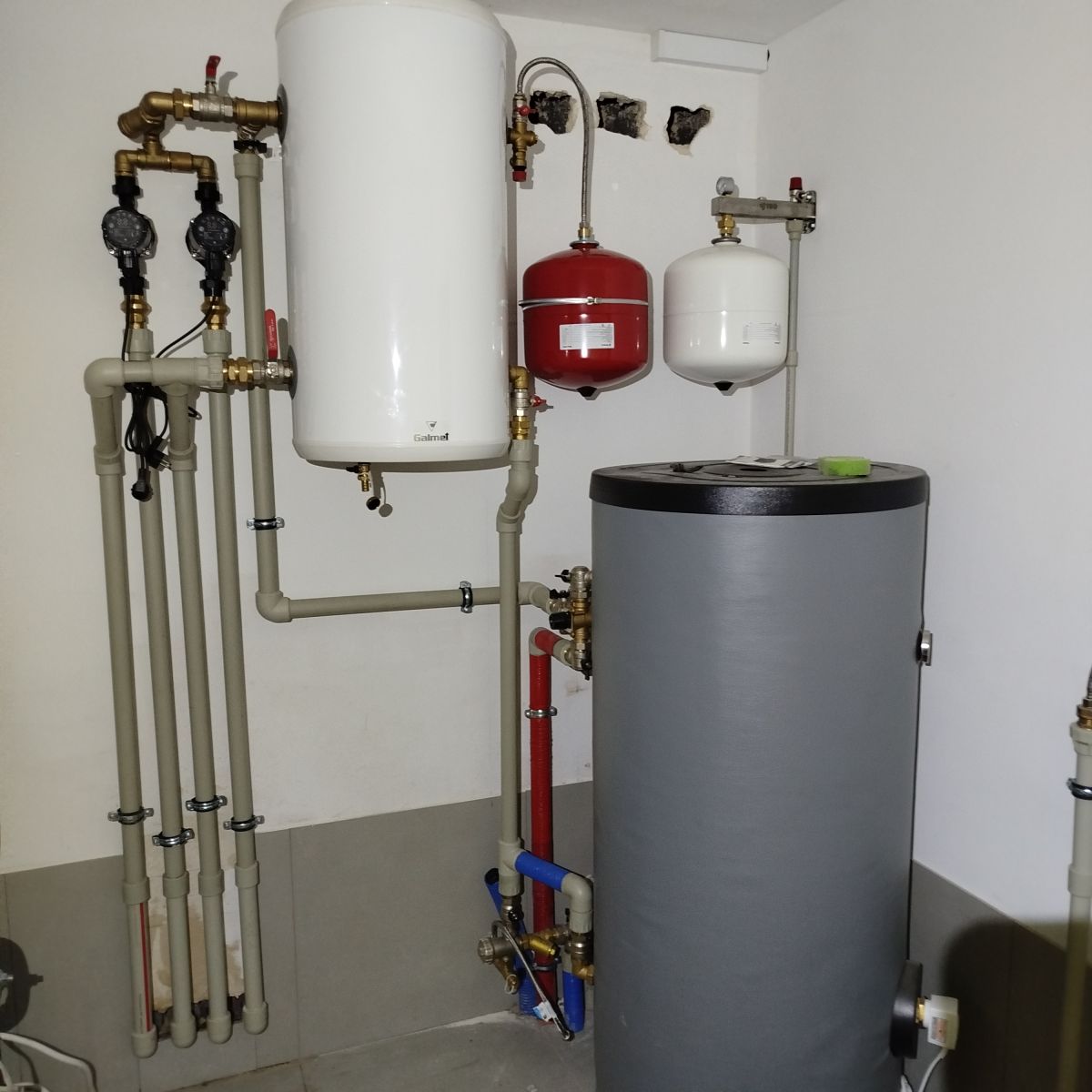

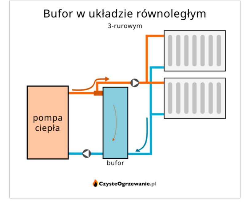

    Tu masz układ 3T
    Pomieszczenie techniczne z buforem ciepła, bojlerem i zbiornikami wyrównawczymi.

    Ja stosuję bufory, które maja 4 króćce przyłączeniowe i robią za sprzęgło hydrauliczne. Nie miałem nigdy z nimi problemu przy defroście.
    Twój jest podłączony szeregowo i tu zapewne jest problem.
    Do dnia dzisiejszego zrobiłem 17 układów z buforem i zero problemu z tym, że nigdy nie podłączyłem szeregowo.

    Dostałem jeszcze wykres od klienta (info). Jak wyłączył podłogę wieczorem, to pompa osiągnęła bez problemu ponad 40°C na grzejniki. O 4:30 włączył podłogówkę i kaplica. Pompa nie ma siły.
    W zasadzie przychodzą mi 2 hipotezy do głowy:
    - za słaba pompa ciepła
    - za mało czynnika
    Z podłogi wraca woda o temperaturze około 25°C.
    Wykres temperatury wody na wyjściu pompy ciepła z zaznaczonym spadkiem po 4:30.

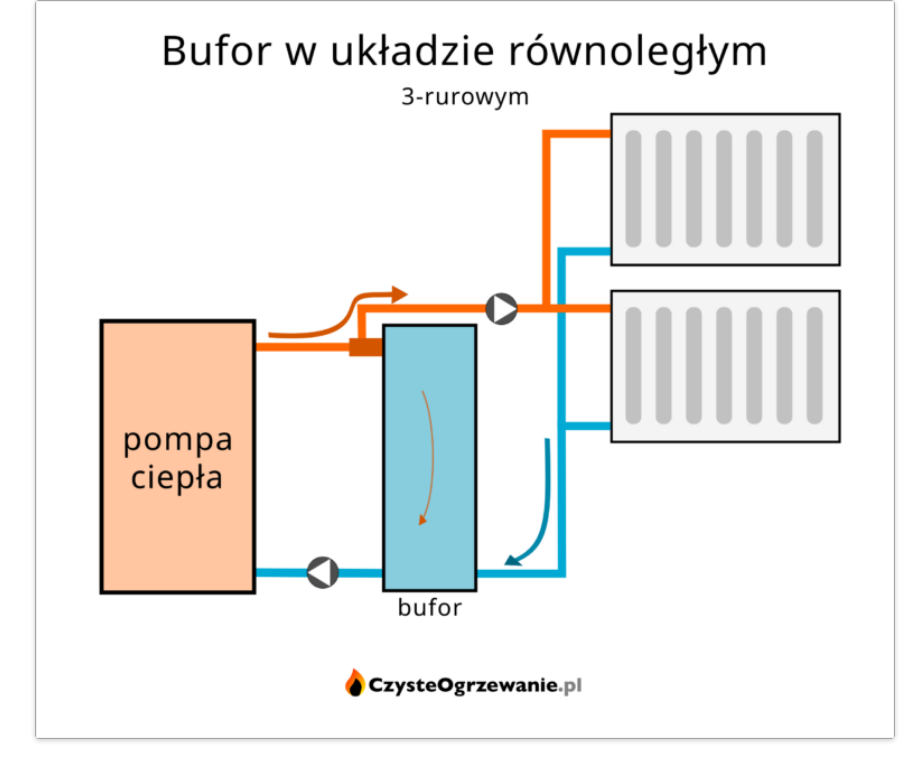

    Ja montuję ukłąd tzw 3T, czyli jak na zdjęciu powyżej.
    Przepraszam, że się wtrącam, ale chciałbym poznać ten układ 3T. Jakoś ze zdjęcia nie mogę wywnioskować. Czy mógłbyś przedstawić schemat ew. link do schematu. Jakby był opis "ideologii" to było by super. Dzięki.
    Co takiego:
    Schemat bufora w układzie równoległym 3-rurowym z pompą ciepła i grzejnikami
    Idea jest taka, że w typowym buforze równoległym na grzejniki trafia woda już zmieszana (przy źle dobranych przepływach/buforze — co się często zdarza). W buforze podłączonym przez 3 króćce instalacja CO pobiera wodę o temperaturze zasilania z pompy. To wszystko pod warunkiem, że przepływ na instalację < przepływ z pompy, bo jak będzie większy, to i tak podbierze sobie trochę zmieszanej z bufora.
