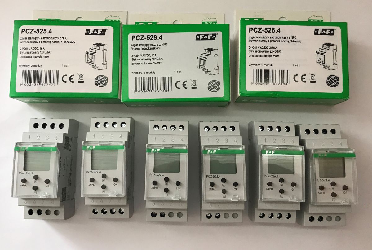

  • Osiem programowalnych zegarów F&F serii PCZ-4 wraz z trzema zielonymi opakowaniami
    Oferta F&F obejmuje szeroki wybór programowalnych zegarów służących do sterowania odbiornikami w zależności od bieżącego dnia, godziny i pory wschodu lub zachodu słońca. W serii 4 konfigurację zegarów można bezprzewodowo odczytywać i zapisywać za pośrednictwem telefonu z systemem Android lub iOS wyposażonego w moduł komunikacji NFC. Służy do tego aplikacja PCZ Konfigurator. Zegary od F&F cechuje wysoka konfigurowalność, szeroki zakres napięcia zasilania (24÷264 V AC/DC), długi czas życia baterii (do 6 lat) i niski pobór mocy (około 0.2 W z wyłączonym przekaźnikiem).
    Tu przedstawię i przetestuję osiem zegarów z tej serii, modele PCZ-521.4, PCZ-522.4, PCZ-524.4, PCZ-525.4,PCFZ-525.4 PLUS, PCZ-526.4, PCZ-528.4, PCZ-529.4.
    Cały test będzie praktyczny - rzeczywiście sprawdzę jaki jest pobór mocy tych zegarów oraz na jakich napięciach są one w stanie działać. Pokażę też krok po kroku jak można je łatwo skonfigurować. Mój temat nie zastąpi dokumentacji od F&F, która jest dość bogata i szczegółowa, ale na pewno pozwoli Wam wstępnie zapoznać się z pokazaną tu ofertą zegarów.

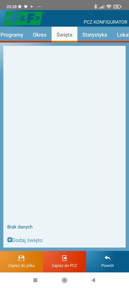

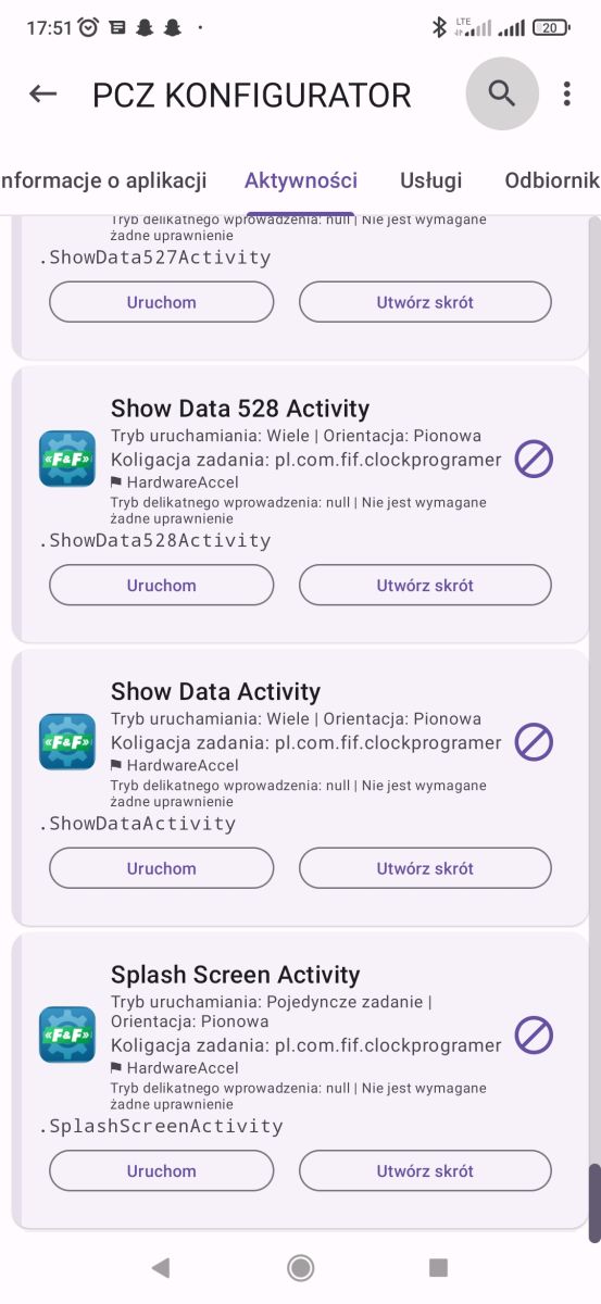

    PCZ Konfigurator
    Program F&F PCZ Konfigurator przeznaczony jest do zdalnej (NFC) konfiguracji prezentowanych tu sterowników czasowych.
    PCZ Konfigurator dostępny jest do pobrania ze sklepu Play oraz na Appstore
    PCZ Konfigurator został zaprojektowany z myślą o wygodzie konfiguracji i działania - oferuje on pełną kontrolę nad zegarami wraz z równie ważnymi funkcjonalnościami takimi jak:
    - możliwość wgrania oraz odczytania konfiguracji wraz z eksportem/importem do pliku
    - możliwość przygotowania konfiguracji w trybie offline (bez dostępu do zegara) oraz zapis jej do pliku
    - szybkie programowanie wielu sterowników za pomocą jednej konfiguracji
    - udostępnianie konfiguracji, np. przez email, plik lub dysk sieciowy
    - nadawanie nazw urządzeniom, co pozwala na ich bezpośrednią konfigurację
    - automatyczne tworzenie kopii zapasowych urządzenia
    - ustawienie daty i czasu na podstawie zegarka w telefonie

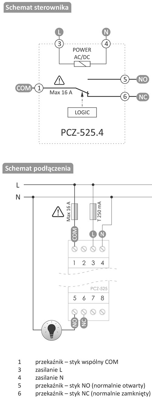

    Schemat sterownika i podłączenia (przekaźnik jest beznapięciowy):
    Schemat elektryczny podłączenia zegara programowalnego PCZ-521.4

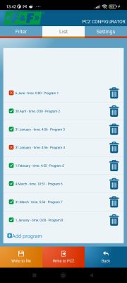

    Zrzuty ekranu przedstawiają tworzenie i zarządzanie programem tygodniowym w widoku listy oraz widoku filtrowanym:
    Ekran konfiguratora PCZ z ustawieniami programu na piątek w aplikacji F&F Widok listy zaprogramowanych działań w aplikacji PCZ Konfigurator Ekran aplikacji PCZ Konfigurator z edycją programu czasowego w trybie listy

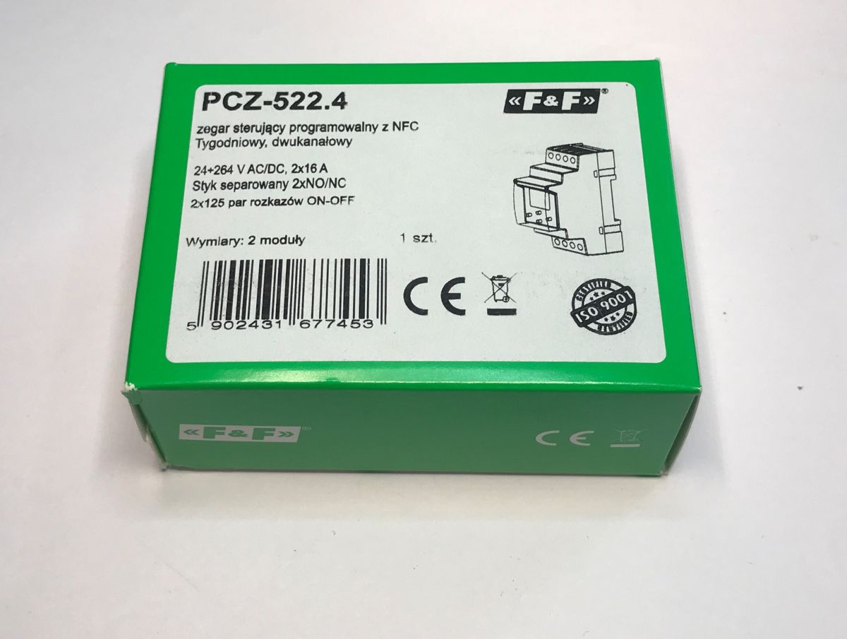

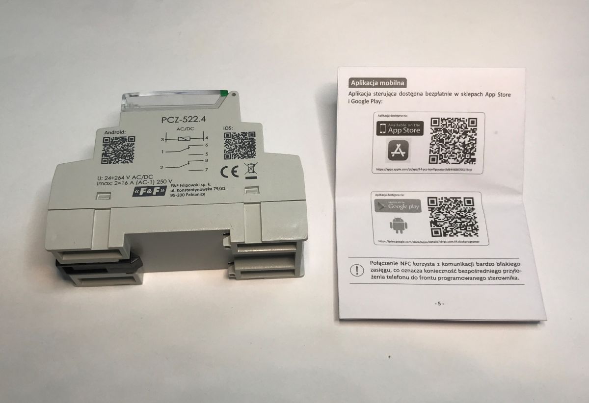

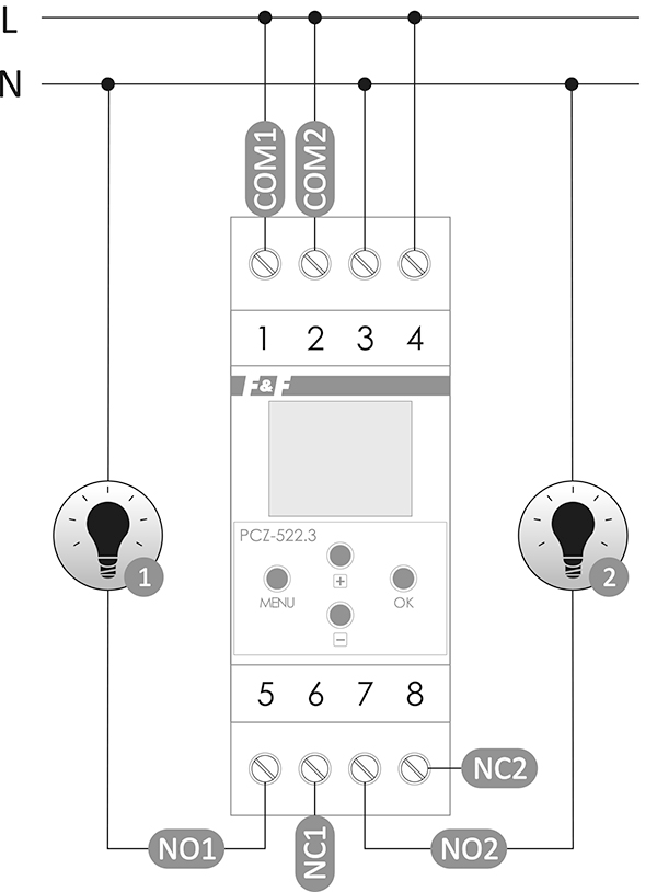

    PCZ-522.4 to również zegar tygodniowy, podobnie jak PCZ-521.4, ale oferuje dwa kanały. Może obsługiwać dwa odbiorniki.
    Zielone pudełko zegara F&F PCZ-522.4 z opisem parametrów technicznych Zielono-białe pudełko F&F z grafiką przedstawiającą konfigurację NFC i listą modeli zegarów. Zegar PCZ-522.4 z wyświetlaczem LCD i instrukcja obsługi na białym tle Zegar programowalny PCZ-522.4 z instrukcją i kodami QR do aplikacji sterującej
    Schemat podłączenia zegara PCZ-522.3 z dwiema żarówkami

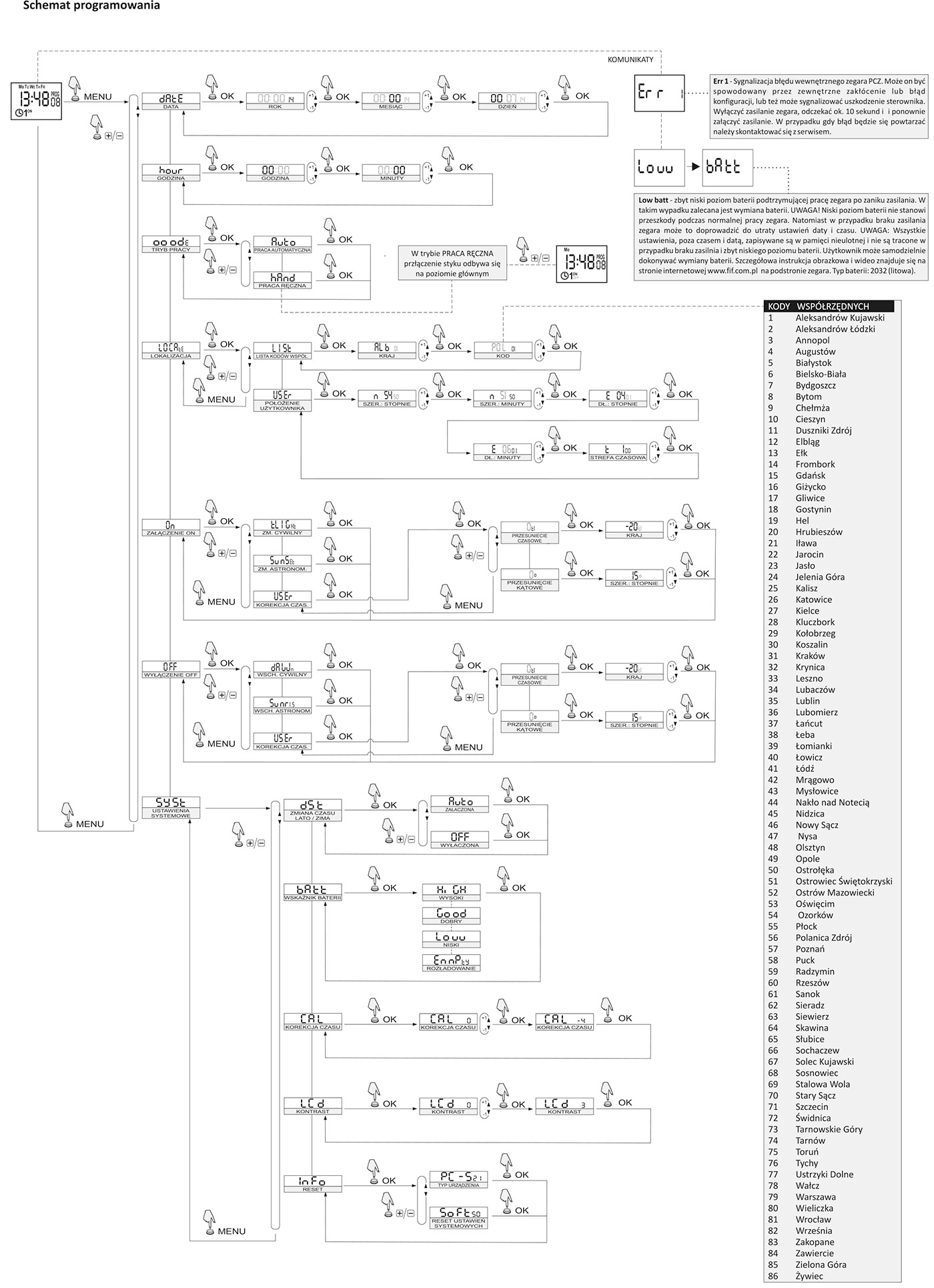

    Schemat programowania bez NFC:
    Schemat programowania zegarów F&F z rozbudowanym menu i ustawieniami

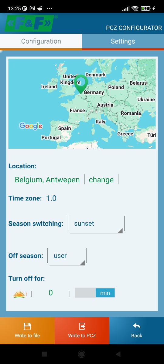

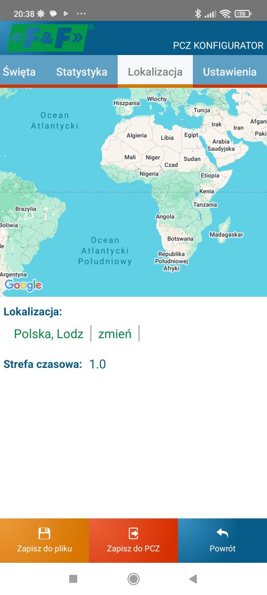

    Zrzuty ekranu poniżej przedstawiają wybór lokalizacji (do obliczeń wschodu i zachodu) oraz możliwość konfiguracji czasu włączenia/wyłączenia:
    Zrzut ekranu z aplikacji PCZ Konfigurator z ustawieniem lokalizacji i strefy czasowej Widok ekranu aplikacji PCZ Konfigurator z listą miast w Belgii do wyboru lokalizacji Zrzut ekranu aplikacji PCZ Konfigurator z mapą Europy i ustawieniami lokalizacji Ekran ustawień wyłączania według kąta słońca w aplikacji PCZ Konfigurator

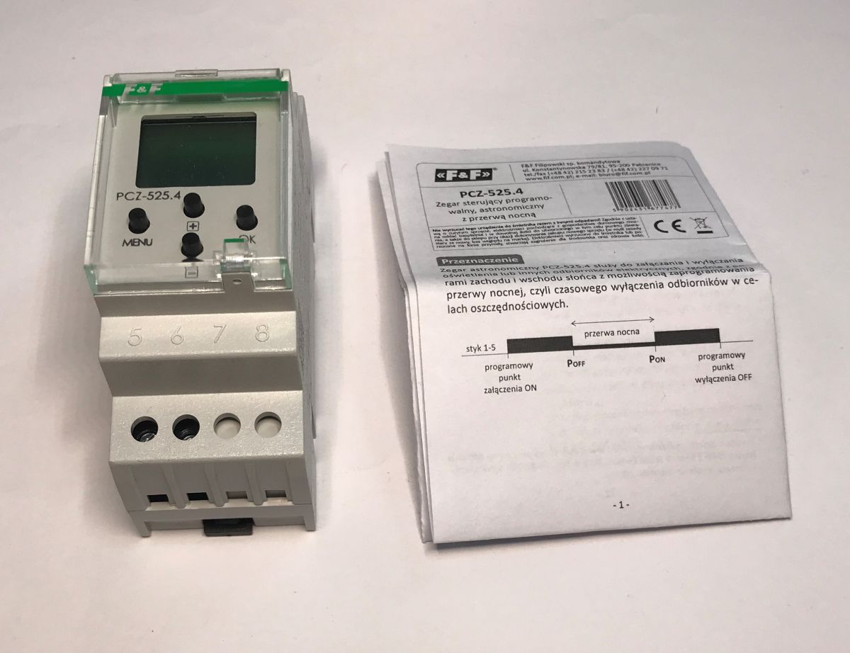

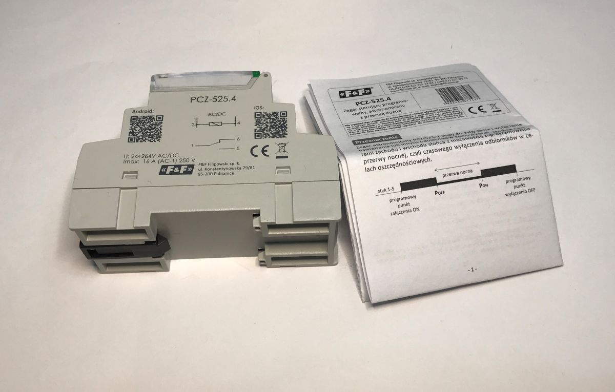

    PCZ-525.4 to astronomiczny, jednokanałowy zegar programowalny z programowalną przerwą nocną. Funkcja "przerwy nocnej" służy do czasowego wyłączenia odbiorników w celach oszczędnościowych. Taką przerwę ustawia się pomiędzy programowymi punktami załączenia i wyłączenia.
    Zielone opakowanie zegara PCZ-525.4 od F&F z opisem technicznym i grafiką urządzenia Opakowanie zegarów F&F z funkcją NFC i aplikacją PCZ Konfigurator Zegar PCZ-525.4 F&F z instrukcją położony na białym tle Zegar programowalny PCZ-525.4 F&F z instrukcją obsługi na białym tle

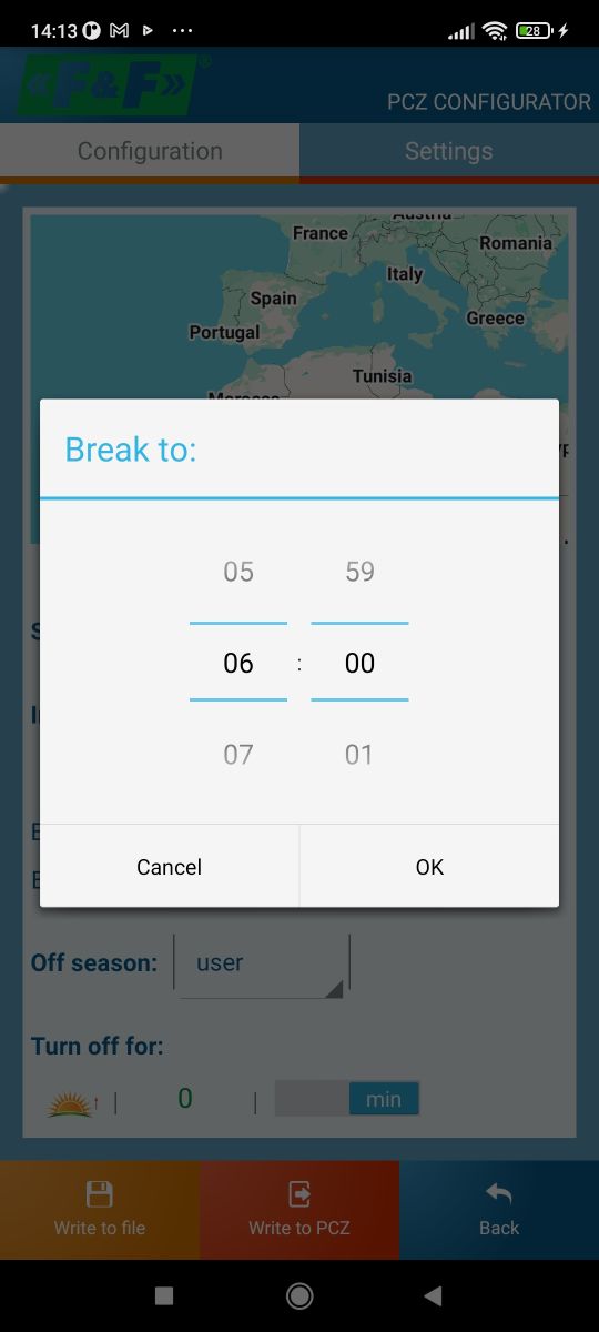

    Poniżej widać zrzut ekranu przedstawiający ustawienie przerwy (od godziny do godziny):
    Ekran aplikacji PCZ Konfigurator z mapą i ustawieniami przerwy nocnej Ustawianie przerwy nocnej w aplikacji PCZ Konfigurator na godzinę 6:00

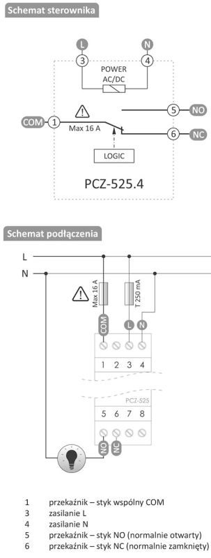

    Schemat podłączenia:
    Schemat sterowania i podłączenia zegara programowalnego PCZ-525.4

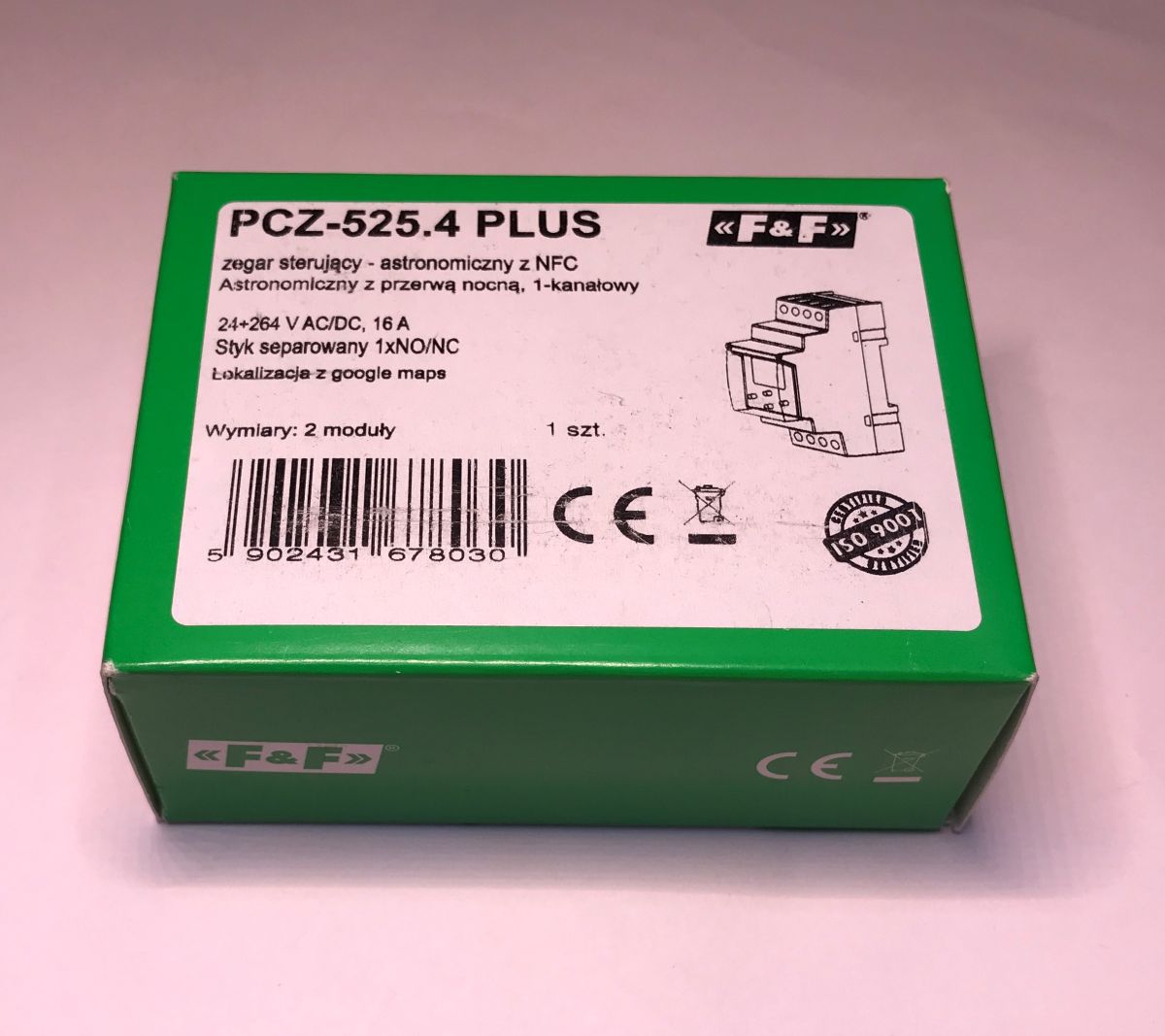

    PCZ-525.4 PLUS to rozszerzona wersja PCZ-525, dodatkowa obsługuje ona zewnętrzne wyzwalanie przez włącznik i czujnik jasności. Czujnik jasności to przykładowo sonda AZ-Plus i służy do korygowania momentu załączenia/wyłączenia w zależności od rzeczywistego poziomu jasności.
    Zielone pudełko zegara sterującego PCZ-525.4 PLUS firmy F&F z opisem technicznym Zegar PCZ-525.4+ oraz ulotka z jego charakterystyką i schematem działania
    Schemat połączenia zegara PCZ-525.4 PLUS z przyciskiem i czujnikiem jasności

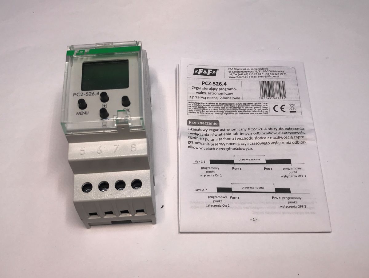

    PCZ-526.4 to astronomiczny, dwukanałowy zegar programowalny z programowalną przerwą nocną. Reszta funkcjonalności podobnie jak w przypadku PCZ-525.4.
    Zielone opakowanie zegara PCZ-526.4 z oznaczeniami i opisem technicznym. Opakowanie zegara F&F z funkcją NFC i aplikacją PCZ Konfigurator Zegar PCZ-526.4 i ulotka informacyjna leżące na białym tle Zegar programowalny PCZ-526.4 z instrukcją obsługi i kodami QR na białym tle

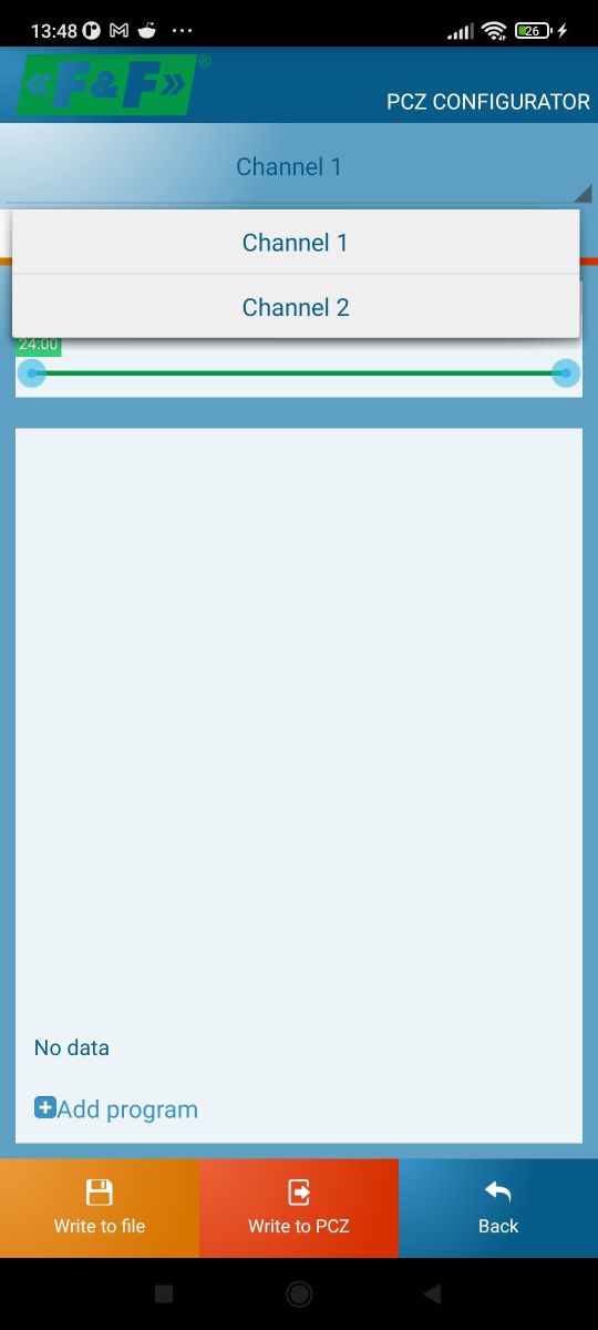

    Zrzut ekranu pokazuje wybór kanału:
    Zrzut ekranu z aplikacji PCZ Konfigurator z mapą i wyborem kanału

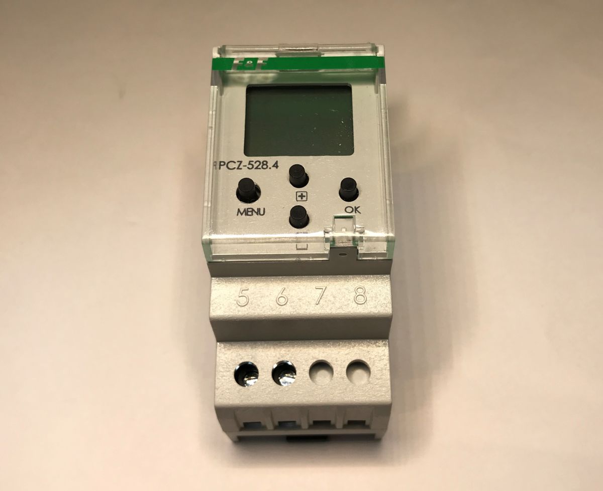

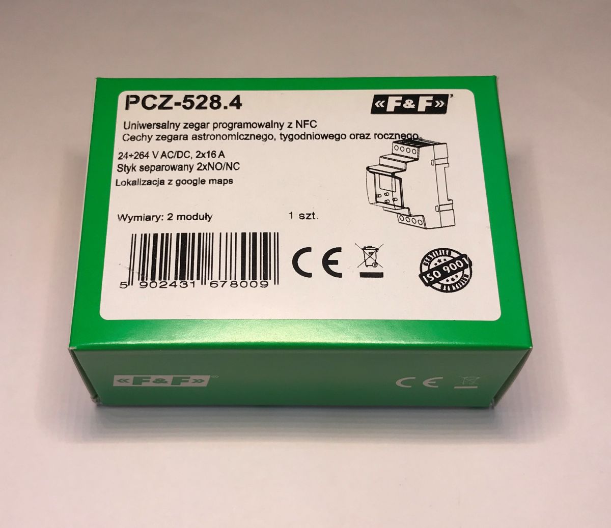

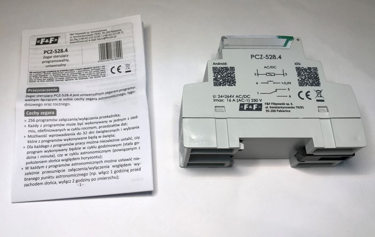

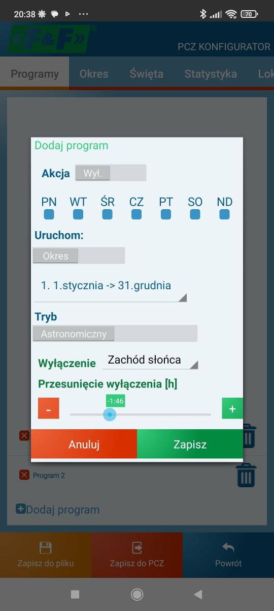

    PCZ-528.4 to programowalny, dwukanałowy zegar uniwersalny. Łączy on cechy zegara astronomicznego, tygodniowego i rocznego. Wspiera również plany taryfowe od różnych operatorów energetycznych, co też za chwilę pokażę.
    Sterownik czasowy PCZ-528.4 F&F z instrukcją obsługi na białym tle Zielone pudełko zegara PCZ-528.4 F&F z opisem technicznym na etykiecie Zegar programowalny F&F PCZ-528.4 z wyświetlaczem LCD i czterema przyciskami.
    Zegar można zaprogramować wedle różnych taryf - dostępne są one do pobrania na jego stronie domowej. Przykładowe taryfy pokazuje tabelka:
    A22, B22, C22taryfa dwustrefowa (szczyt, pozaszczyt). Przekaźnik włączony w strefie szczytu, wyłączony poza szczytem.
    C12ataryfa dwustrefowa (szczyt, pozaszczyt). Przekaźnik włączony w strefie szczytu, wyłączony poza szczytem.
    C22btaryfa dwustrefowa (dzień, noc). Przekaźnik włączony w strefie dnia, wyłączony w strefie nocnej.
    G12taryfa dwustrefowa (dzień, noc). Przekaźnik włączony w strefie dnia, wyłączony w strefie nocnej.
    G12astaryfa dwustrefowa (dzień, noc). Przekaźnik włączony w strefie dnia, wyłączony w strefie nocnej.
    G12ntaryfa dwustrefowa (dzień, noc) rozszerzona o niedziele. Przekaźnik włączony w strefie dnia, wyłączony w strefie nocnej i w niedziele.
    G12w (2022)taryfa dwustrefowa (dzień, noc) rozszerzona o sobotę, niedzielę i święta. Przekaźnik włączony w strefie dnia, wyłączony w strefie nocnej i w dni wolne. Lista dni świątecznych ustawiona dla roku 2022.

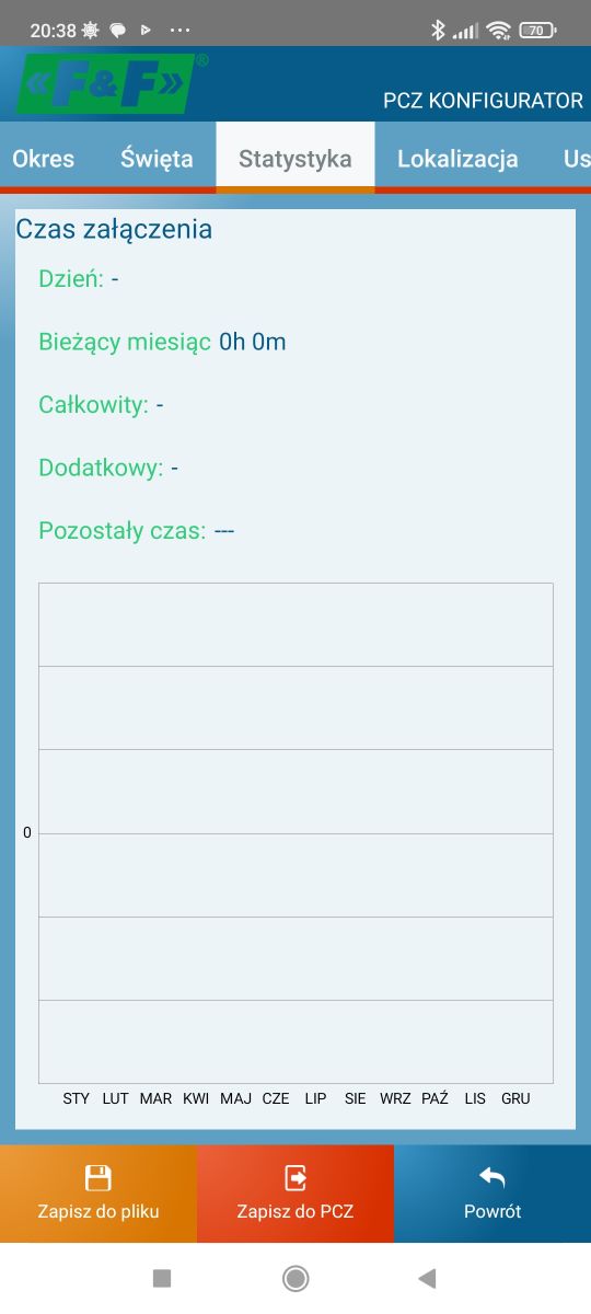

    Zrzuty ekranu z aplikacji - kalendarz uwzględnia okresy i święta:
    Ustawienia programu wyłączenia w aplikacji PCZ Konfigurator z trybem astronomicznym Zrzut ekranu aplikacji PCZ Konfigurator z zakładką ustawień okresów Ekran aplikacji PCZ Konfigurator z zakładką „Święta” i brakiem zapisanych danych
    Ekran statystyk w aplikacji PCZ Konfigurator z wykresem czasu załączenia Zrzut ekranu aplikacji PCZ Konfigurator z mapą i lokalizacją ustawioną na Łódź Interfejs ustawień aplikacji PCZ Konfigurator z suwakami i opcjami konfiguracji

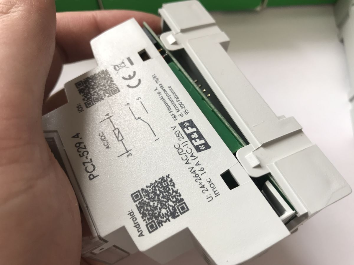

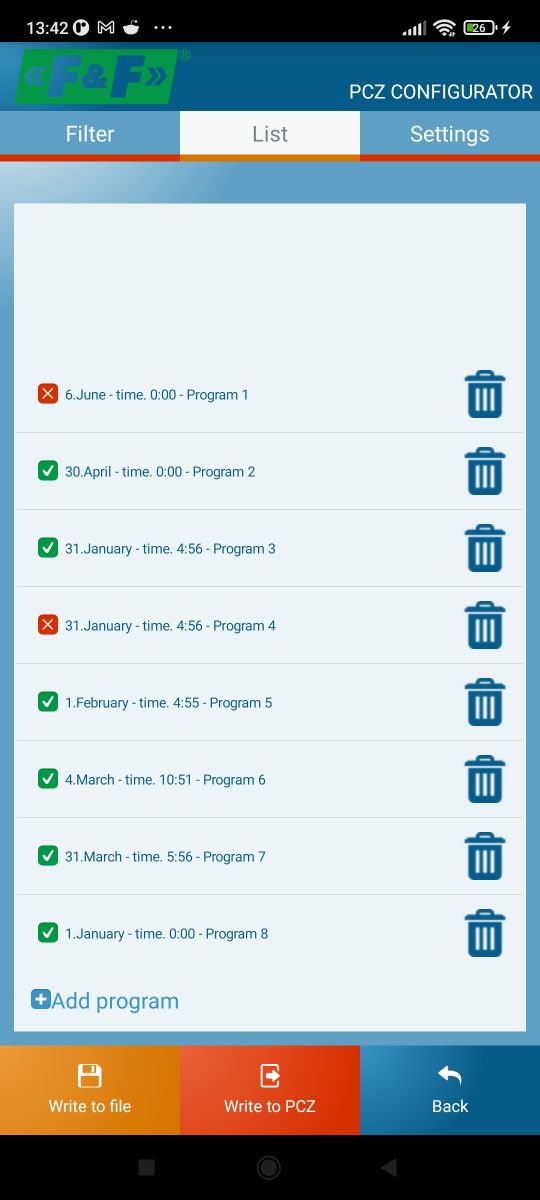

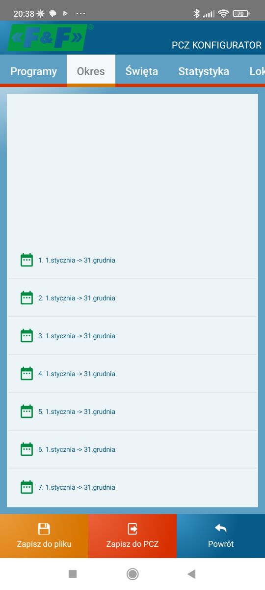

    PCZ-529.4 to programowalny zegar roczny. Pozwala on na zaprogramowanie włączeń/wyłączęń danego odbiornika w obrębie całego roku.
    Zielone pudełko sterownika czasowego PCZ-529.4 F&F z opisem technicznym Pudełko systemu sterowania FOX Wi-Fi od F&F z grafiką aplikacji i routera Programowalny zegar sterujący PCZ-529.4 i instrukcja obsługi na białym tle. Sterownik zegara sterującego PCZ-529.4 oraz instrukcja obsługi na białym tle.
    Jego działanie tłumaczy rysunek:
    Wykres przedstawiający okresy aktywności styku 1.5 na osi czasu z zaznaczonymi datami i godzinami.
    Poniżej zrzuty ekranu z jego konfiguracji w aplikacji.
    Ekran aplikacji PCZ CONFIGURATOR z zaznaczoną datą 30 czerwca i suwakiem ustawionym na 24:00. Ekran aplikacji konfiguracyjnej PCZ z oknem ustawiania daty i godziny akcji. Zrzut ekranu z aplikacji PCZ CONFIGURATOR pokazujący listę zaprogramowanych zdarzeń z datami i godzinami oraz opcjami usuwania. Ekran ustawień aplikacji PCZ CONFIGURATOR firmy F&F z opcjami konfiguracji urządzenia.

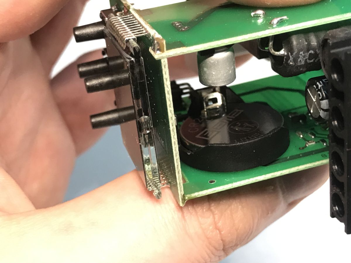

    Wnętrza zegarów i wymiana baterii
    W celu wymiany baterii CR2032 wystarczy podważyć zaczepy płaskim śrubokrętem (ew. dwoma, dla wygody). Potem naciskamy sprężynkę i bateria sama wyskakuje. Oczywiście całość wykonujemy po odłączeniu modułu od sieci.
    Śrubokręt rozchyla plastikową obudowę białego modułu elektrycznego na tle zielonych opakowań. Ręka trzymająca moduł elektryczny z nadrukiem PC1-529.A i kodami QR. Zbliżenie na dłoń trzymającą układ elektroniczny z zieloną płytką PCB i elementami elektronicznymi. Zbliżenie na płytkę drukowaną z elementami elektronicznymi i fragmentem palca.
    To samo na filmiku:
    Po wymianie baterii należy jeszcze ustawić ponownie czas. Ustawienia są zachowane.

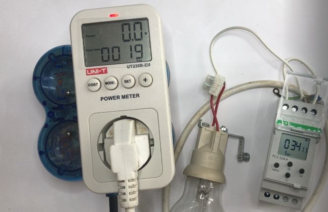

    Pobór mocy

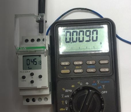

    Dodatkowo zmierzyłem też pobór mocy przykładowego urządzenia. Tutaj trzeba rozgraniczyć różne przypadki - pobór mocy przy otwartych przekaźnikach oraz przy zwartych (jeden lub dwa - zależy jaki model).
    Zacząłem od prób pomiaru przy zasilaniu sieciowym, ale... był on zbyt mały by go mój miernik pokazał:
    Miernik energii podłączony do gniazdka, żarówka i licznik energii elektrycznej.

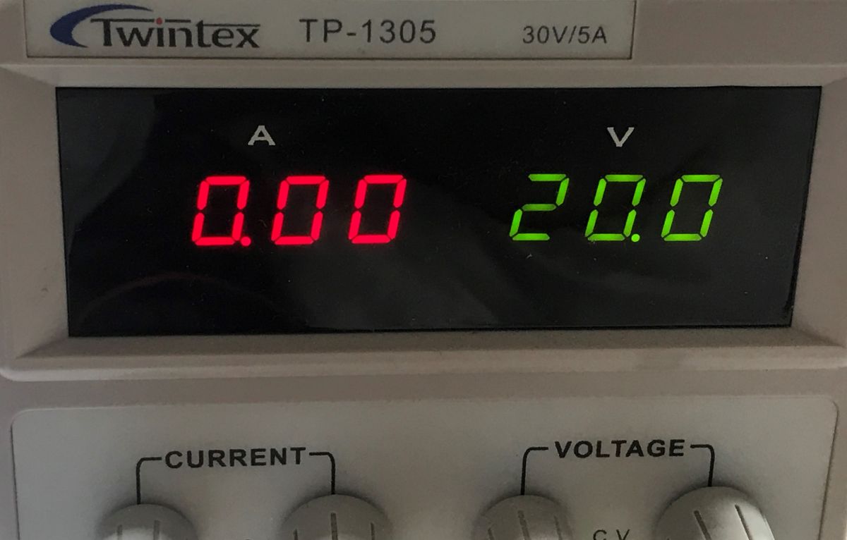

    Ostatecznie pomiaru dokonałem przy DC, gdyż tak najprościej. Napięcie 20 V, by się wygodnie liczyło.
    Wyświetlacz zasilacza laboratoryjnego pokazujący 0.00 A oraz 20.0 V.
    Przekaźnik rozwarty - 0.009 A przy 20 V (około 0.25 W):

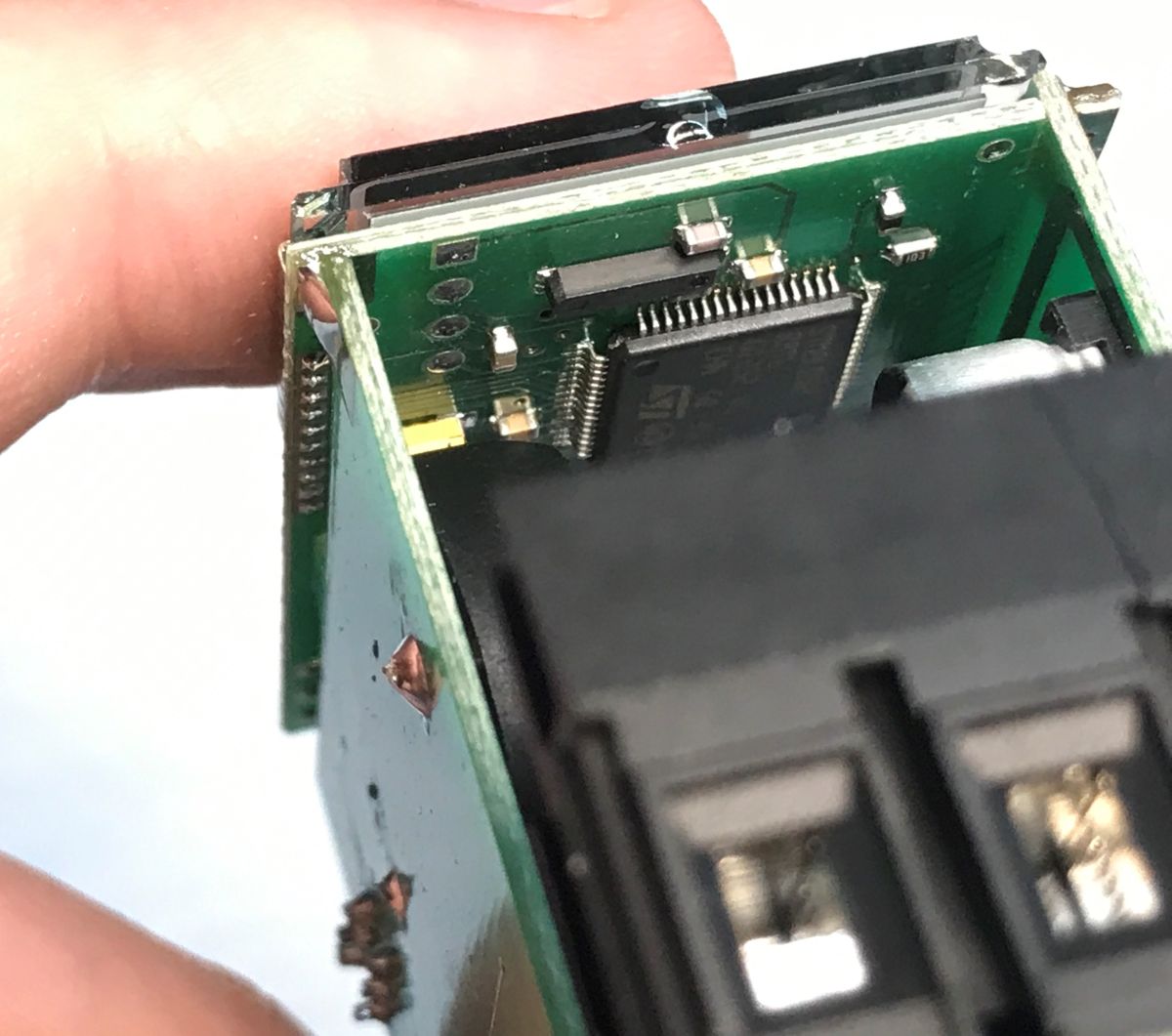

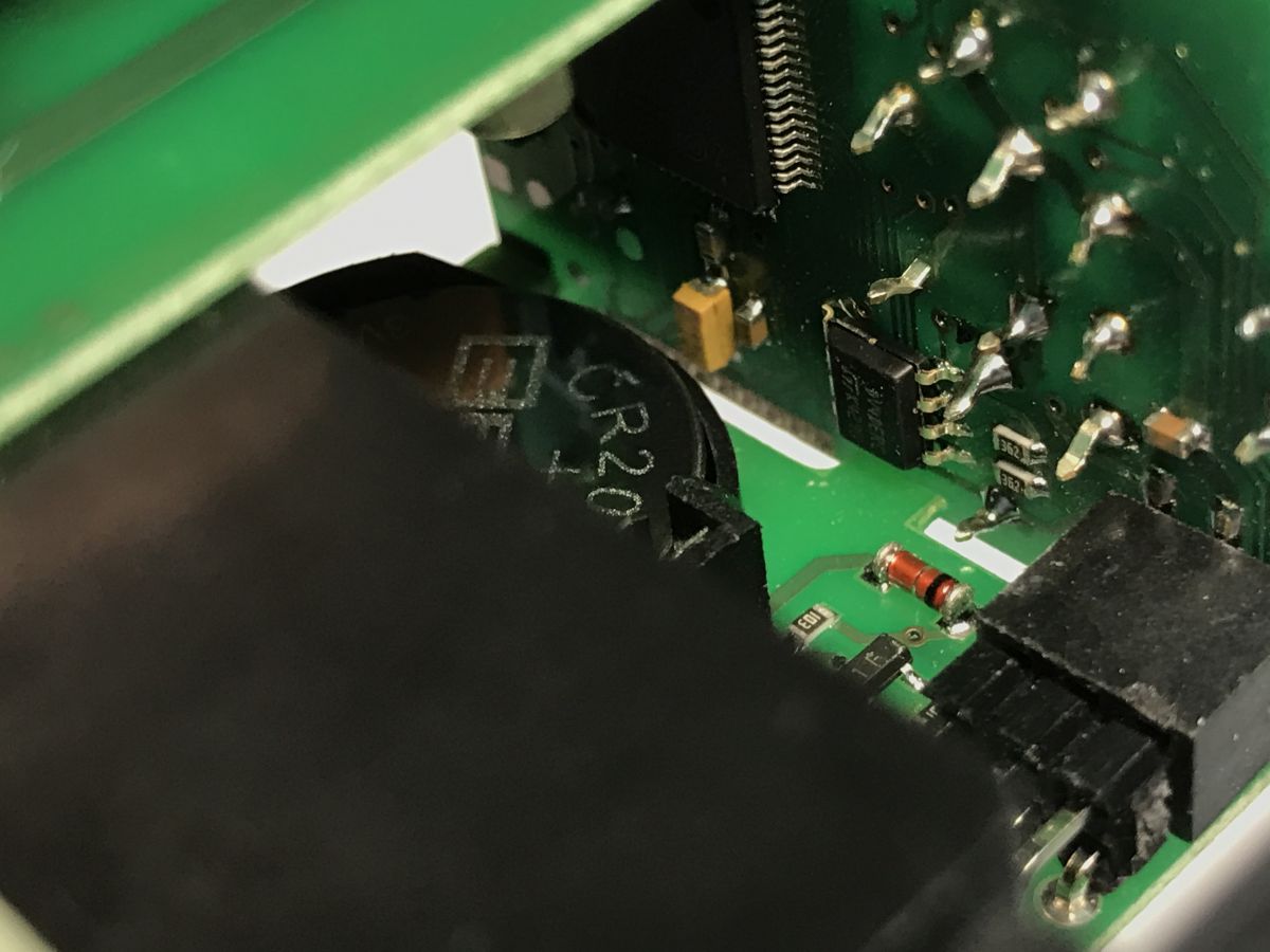

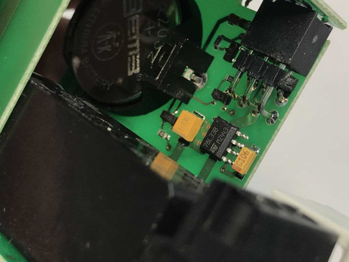

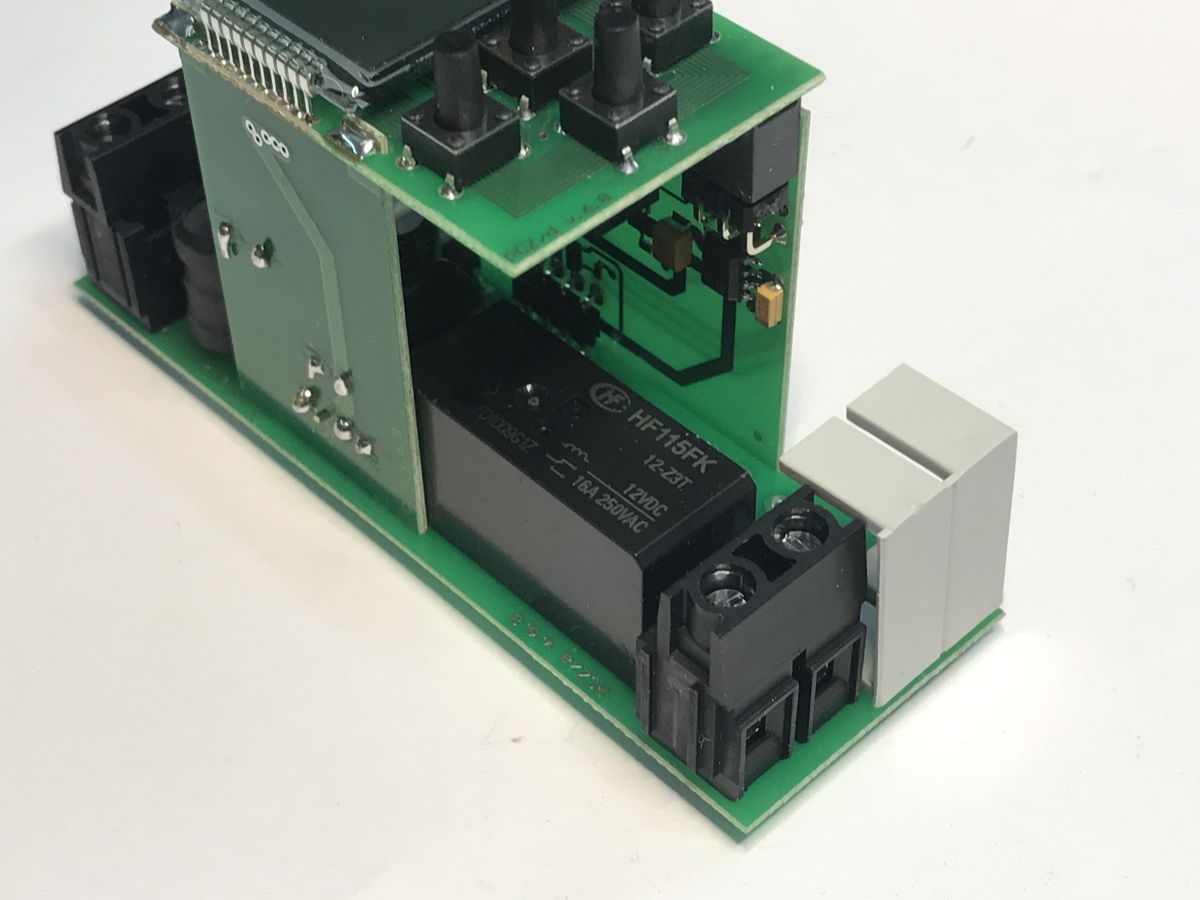

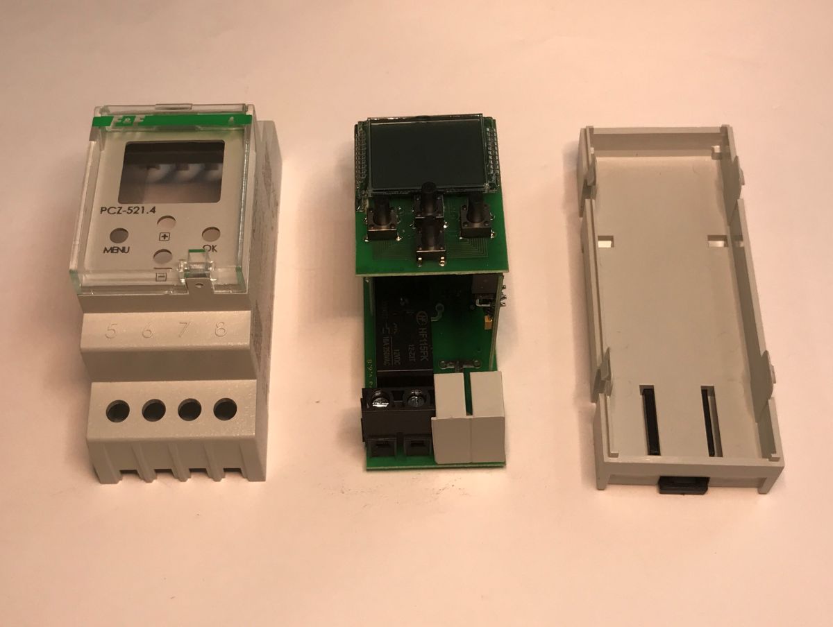

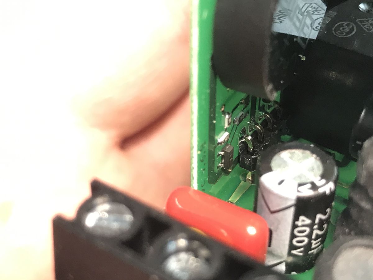

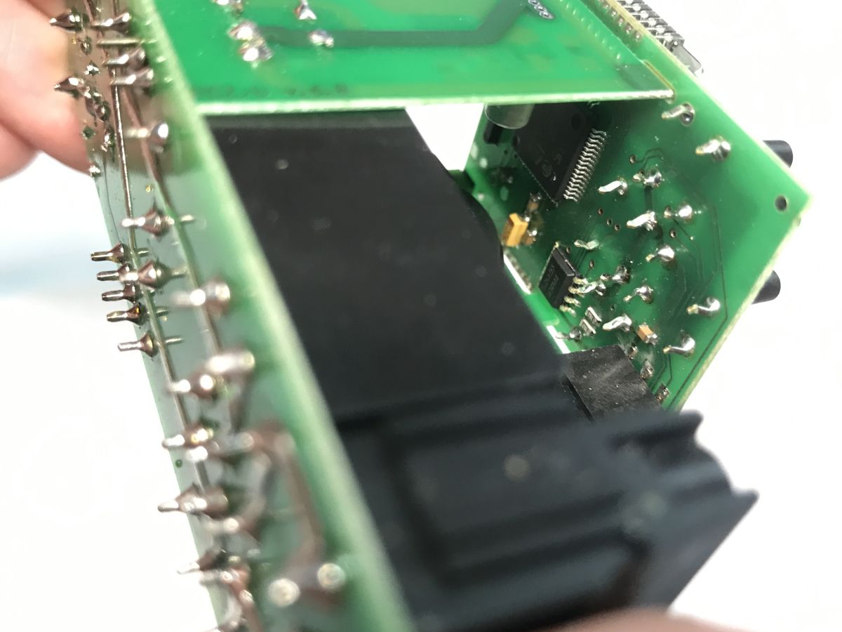

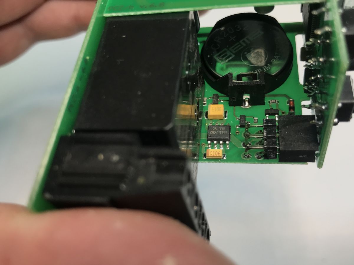

    Wnętrze zegarów
    Oto wnętrze 521.4:
    Trzy części rozłożonego programatora czasowego PCZ-521.4 na białym tle. Płytka drukowana z elementami elektronicznymi, przekaźnikiem i złączami podłączeniowymi. Zbliżenie na płytkę PCB z elementami elektronicznymi, baterią pastylkową i wyświetlaczem. Zbliżenie na płytkę drukowaną z widocznymi elementami elektronicznymi, baterią CR2032 oraz złączami.
    Zbliżenie na płytkę elektroniki z widoczną baterią pastylkową, kondensatorami i złączami. Zbliżenie na płytkę drukowaną z widocznymi elementami elektronicznymi i połączeniami lutowanymi. Zbliżenie na moduł elektroniczny z widoczną płytką PCB, układem scalonym i złączem. Zbliżenie na płytkę drukowaną z widocznym układem scalonym i elementami elektronicznymi.

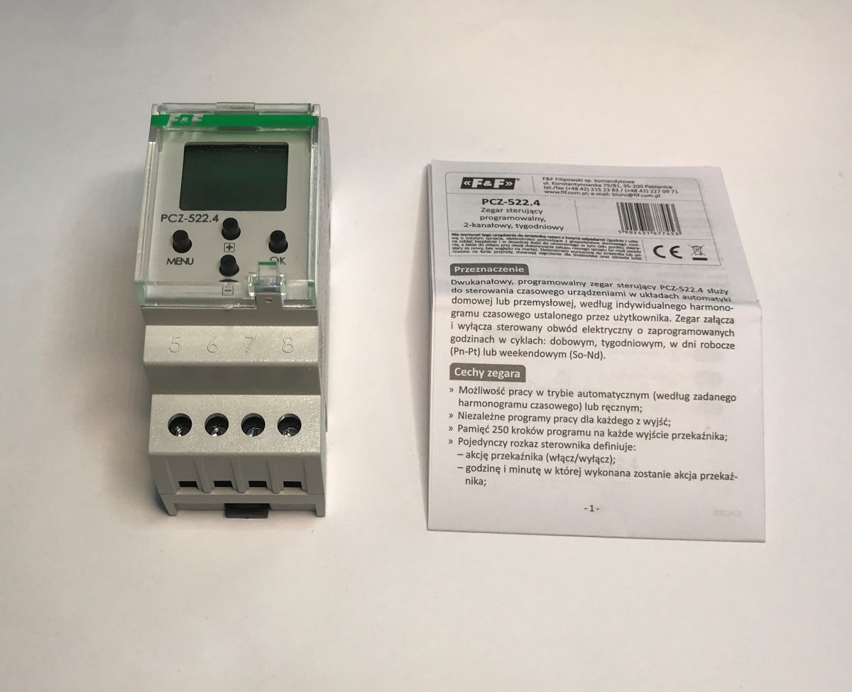

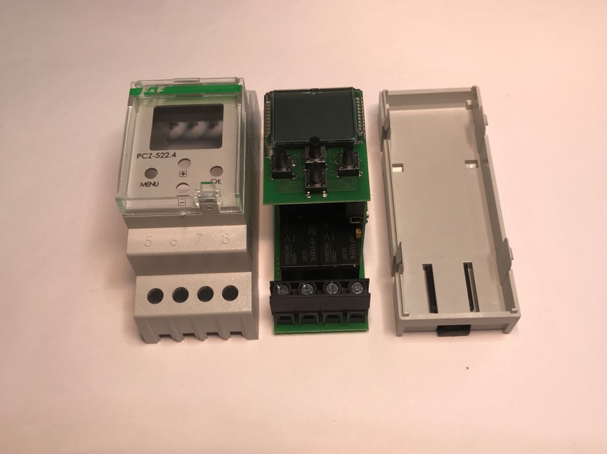

    Dla porównania, 522.4:
    Rozłożony programator czasowy PCZ-522.4, składający się z trzech widocznych części. Płytka drukowana z wyświetlaczem LCD i dwoma pokrętłami oraz złączami śrubowymi. Fragment płytki drukowanej z elektroniką, w tym baterią CR2032 i różnymi komponentami SMD. Zbliżenie na płytkę drukowaną z elektroniką oraz elementami lutowanymi i plastikowym złączem.
    Zbliżenie na płytkę drukowaną z widocznymi elementami elektronicznymi, takimi jak kondensatory i układ scalony. Zbliżenie na elementy elektroniczne na płytce drukowanej, widoczny kondensator 400V. Zbliżenie na płytkę drukowaną z widoczną baterią pastylkową CR2032 zamontowaną pionowo. Zbliżenie na płytkę drukowaną z widocznym układem scalonym oraz elementami elektronicznymi.

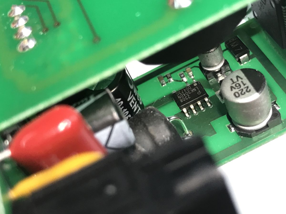

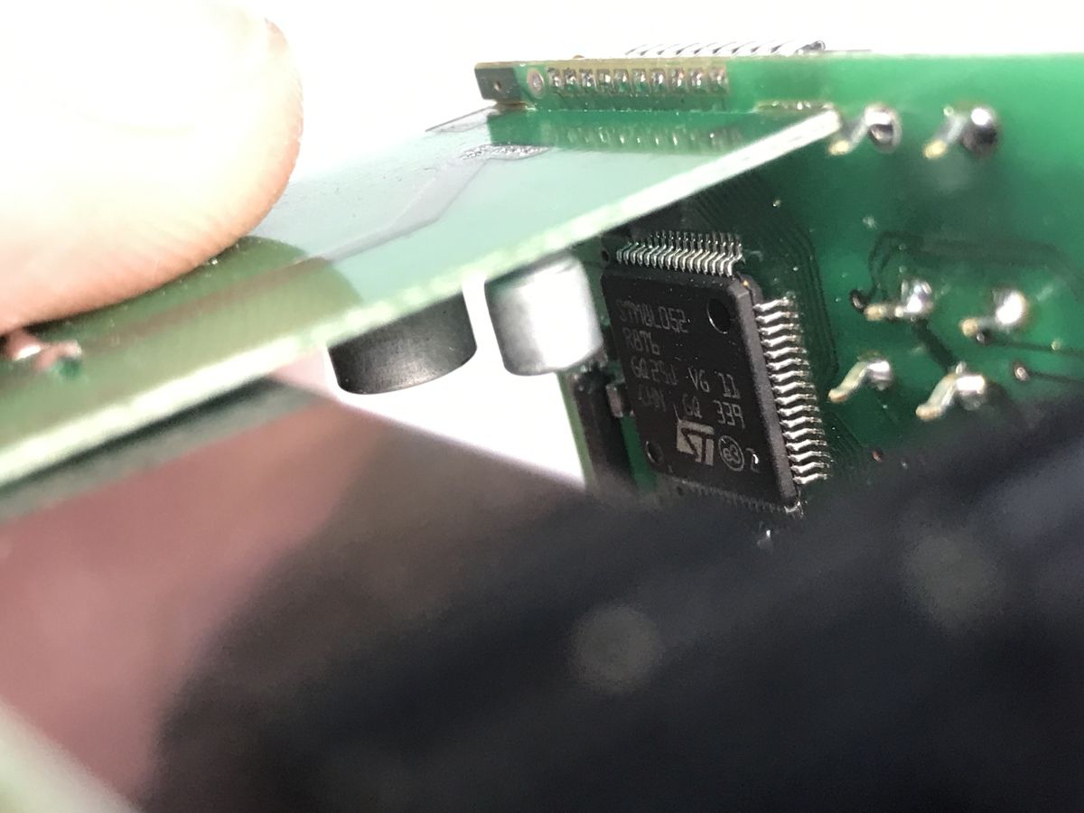

    Pozostałe zegary są zbudowane bardzo podobnie. W środku widzę 78L33 (stabilizator napięcia 3.3 V), STM8L052R8 (mikrokontroler STM8 firmy STMicroelectronics), LNK304DN (kontroler zasilacza impulsowego).

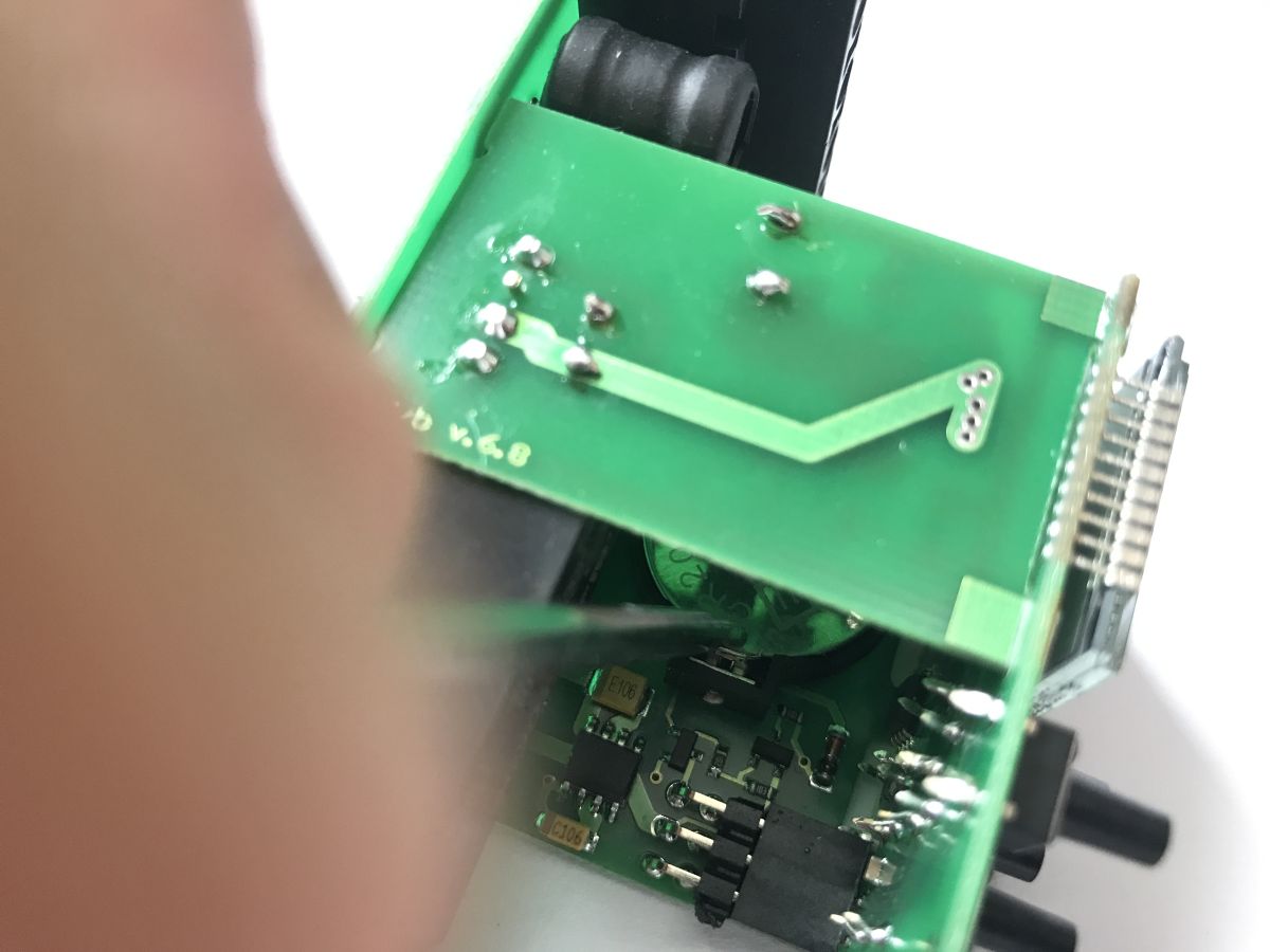

    Dużym minusem tego sprzętu jest bateria w środku, aby ją wymienić trzeba jechać do klienta i demontować sprzęt z rozdzielni, kolejny temat to próby komunikacji po NFC, ostatnio walczyłem kilkadziesiąt minut aby doszło do połączenia, można powiedzieć że to loteria może się uda.

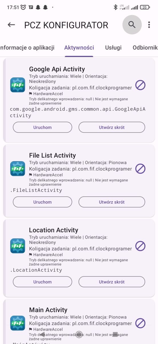

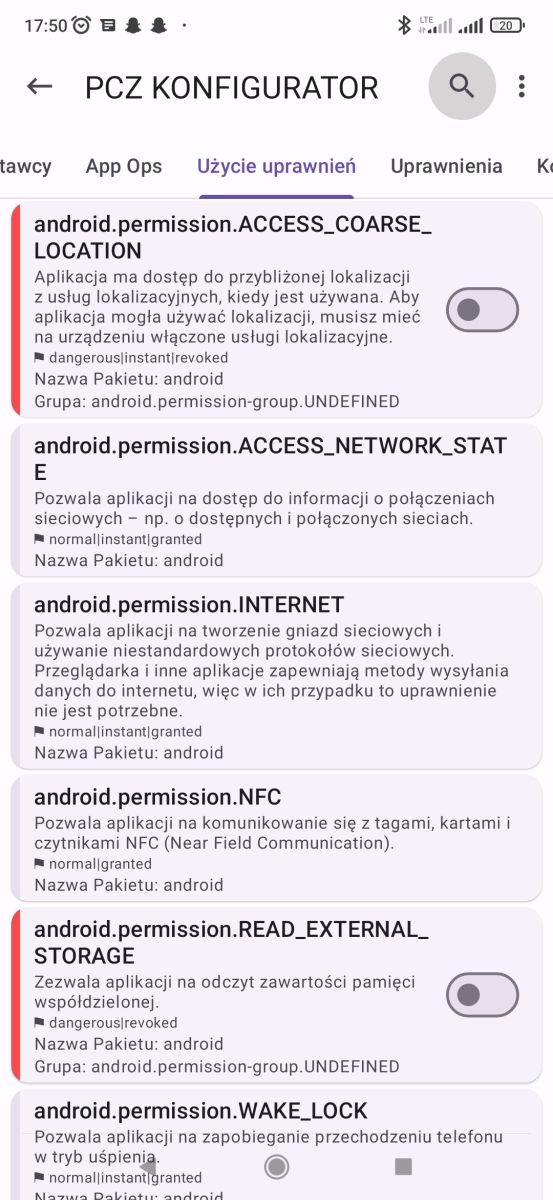

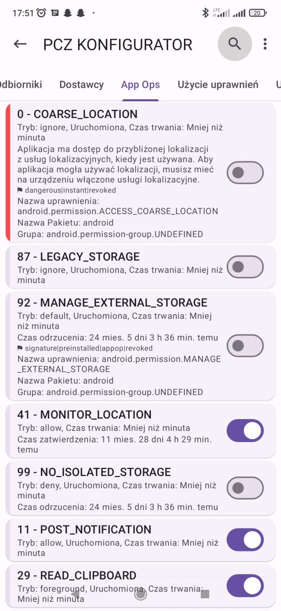

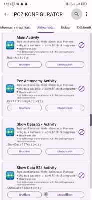

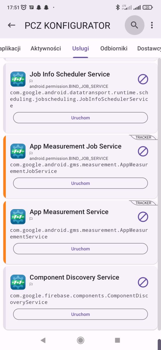

    Wracając, akurat ich aplikacja bez sieci i bez usług play/sklepu play/sprawdzania sygnatur, działa dobrze :)
    Profilaktycznie ma też odcięty internet na moim telefonie via iptables. Też mam alergię na praktyki google jak i twórców apk....
    W spoilerze czego ona rzeczywiście chce od telefonu:
    Spoiler:
    Zrzut ekranu z aplikacji Android pokazujący przyznane i cofnięte uprawnienia aplikacjiUprawnienia aplikacji PCZ Konfigurator wyświetlone w interfejsie systemu AndroidWidok aplikacji PCZ Konfigurator z listą nadanych uprawnień systemowych AndroidaZrzut ekranu z aplikacji PCZ KONFIGURATOR z listą uprawnień i ich stanemLista usług aplikacji PCZ KONFIGURATOR z wyłączonymi modułami Google.Zrzut ekranu aplikacji PCZ KONFIGURATOR pokazujący wyłączone usługi GoogleZrzut ekranu z aplikacji PCZ Konfigurator pokazujący listę aktywności systemowych
    Zrzut ekranu aplikacji PCZ Konfigurator z listą aktywności i opcjami uruchamianiaZrzut ekranu z aplikacji PCZ KONFIGURATOR pokazujący listę aktywności aplikacjiZrzut ekranu z aplikacji PCZ KONFIGURATOR z listą usług śledzących GoogleEkran aplikacji PCZ KONFIGURATOR pokazuje listę przyznanych uprawnień Android.
